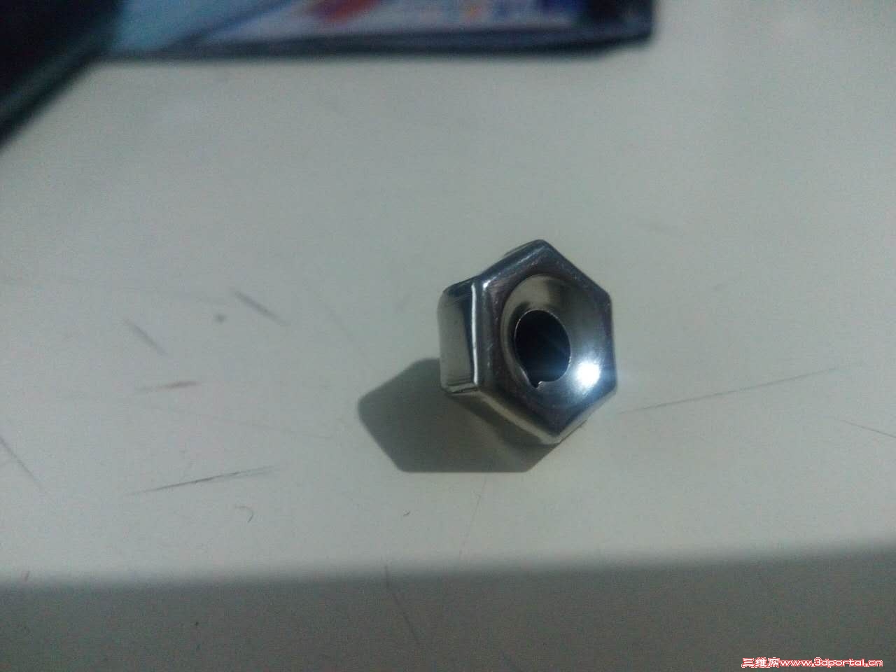

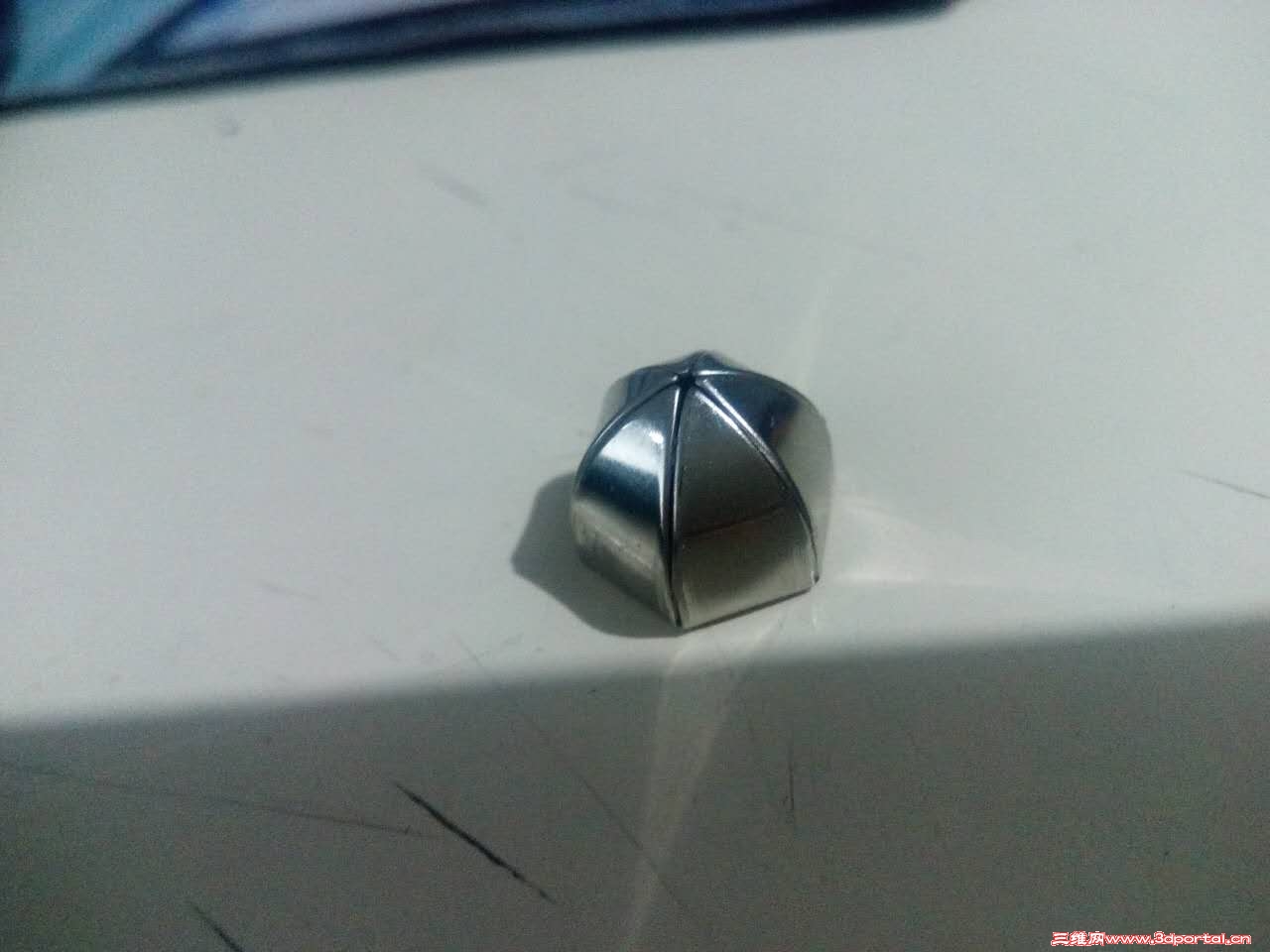

8 I; s- b) z  o$ P* b求高手推荐生产如图产品的机械设备

中间圆孔有没有壁?0 ^" ^5 A$ _0 g$ v2 Q+ ^; S
没有的话工艺:1 冲六角梅花板材,2 翻边,3 收缩成型头部。
* w; |" m) g# m6 C* u有的话在上面工艺2中同时翻边内孔壁即可,其余相同。0 |' l0 I9 Q. x8 a
设备冲床、设计专用冲压模具即可。批量大则要自动送料机械装置。8 q# z* t0 `& }0 P. D; h3 t- A
仅供参考。

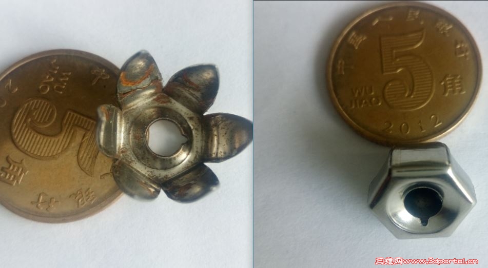

6 i; G6 a4 s" \, T4 \9 N4 Y谢谢老师,中间圆孔是没有壁的?就一台冲床能完成翻边和收缩成型头部三道工艺吗。能详细介绍一下吗,如果以后成功会谢你的。下图是一个被我挖开的产品

一台冲床可以做出来。就是成型工序比较多

料厚是多少?最好能用跳步模解决,这样效率高。应为工件太细,单工序模操作麻烦。一次不能成形六瓣就分做两次成型。

使用沖壓方式可完成,級進模,只是各部位工序料條須排整好
