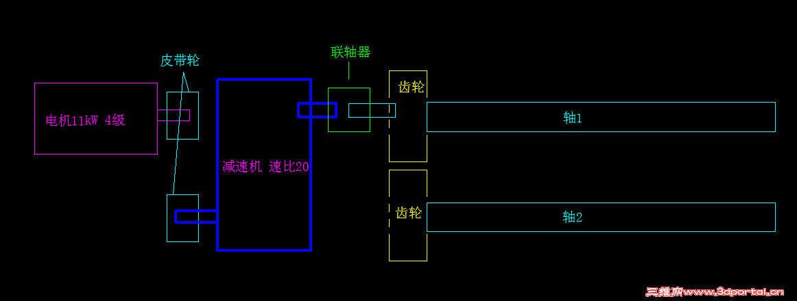

7 p) F/ J3 h9 S  w8 j如图,请问轴1和轴2上的扭矩一样吗?具体如何计算呢' d- L. t# p/ _, h. q

从图上的关系,两轴扭矩是不一样。# d6 B* e& V. o, [
T轴1=T电机扭矩×(皮带轮r2/r1)×(减速比20)×(各级效率的乘积)
$ v9 n" t* l9 s) BT轴2=Z2/Z1×T轴1

感谢回复,图中2带轮的直径相等,2齿轮的齿数也是一样
. X/ f+ @  r( N  x7 T( q( v) j那么2根轴的扭矩应该是一样,可以这样理解吗?) `$ H1 o8 d. y9 {: q+ B
具体计算我的想法是T1=T2=11*(9550/1500)*20=1400 N*M( B" h( K$ ?* w% T: u. s% Z
但有同事 说2根轴的扭矩应该是1400的一半4 |5 B8 e; e, t" d$ j
发表于 2017-2-7 13:12:33 | 显示全部楼层 来自: 中国广东广州
轴端两齿数相同,两轴载荷一致时,同意你同事说的。0 y5 x- n9 ?- l% S$ X
主要是由两轴的负载决定。
$ Y. n7 H2 O/ h% p, z% H! s+ ]* X# Y, N所以说上面的算法是按每轴的额定扭矩计算。
' b0 Q. p6 @2 `& k6 r) G$ {需要指出的是,11的这个参数是电机功率,非扭矩。
发表于 2017-2-7 13:14:56 | 显示全部楼层 来自: 中国广东广州
另外,严格算法上,是需要加入各级效率参数的。

) c2 Y) U- x, X感谢您的再次回复,但有一点不懂,两轴载荷一致,为什么各是一半呢?也就是您说的主要由两轴的负载决定,这句话不是很明白?可以具体说说吗?
  |  D4 w7 l6 B我现在两轴在一个搅拌桶内,负载应该是一致的
3 G: J. d- U1 Q) X另外我的计算公式是按照   P=T*n/9550*i( `6 G2 y$ h! J- T0 q) o
反过来算扭矩就是功率*9550*速比/转速% Y- [1 Y3 ~( c/ ~( |3 u
发表于 2017-2-7 15:42:59 | 显示全部楼层 来自: 中国广东广州
1. 此例把两轴负载相同时,其共同承担了联轴器输出的扭矩,所以各轴为1半的输入扭矩。
# ?/ d) L" Y7 H0 Y3 h" L9 R2. 没有负载,扭矩就不会产生(排除因轴自身加减速旋转产生的扭矩(负载))。

( P( ~( P5 E8 V. r" y. o6 B你好  我觉得联轴器的输出扭矩肯定是按照计算那样1400 N*M
0 I/ h1 u' _# h5 f2 K0 z! V3 C& z但是上面那个齿轮的输出扭矩应该就是联轴器的输出扭矩,这样有点矛盾呢
& w+ ]7 q8 a* l2 D6 y7 q感觉我还是概念不清晰
