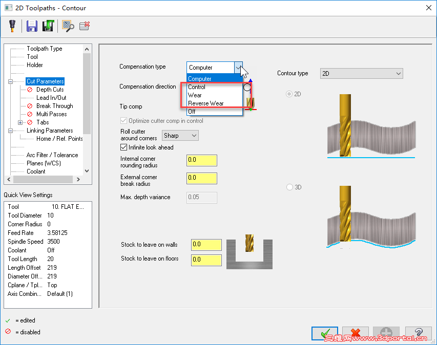

发表于 2017-2-7 19:43:39 | 显示全部楼层 |阅读模式 来自: 中国福建厦门
手动添加真的很麻烦。

发表于 2017-2-7 22:36:39 | 显示全部楼层 来自: 中国台湾
不必手動啊...在你要轉NC檔時..於你想刀徑補正的刀路上補正方式選--磨損或反向磨損...還有半徑補正填入你想補的位置% m' S) Y9 u. ?( a0 c

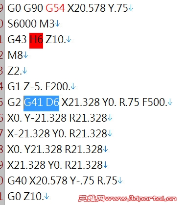

我的意思是在程序设计好后,出程序的时候会自动添加刀具补正代码和当前的刀具号,比如开始位置g41d1结束位置g40要更改后处理代码才能可以,不知道怎么改。还请大神帮忙http://www.3dportal.cn/discuz///mobcent//app/data/phiz/default/16.png' H3 k9 e  Q3 ~- X( B  W

7 F4 g" `6 q/ u' `& X* K  [你是說這個樣子嗎...$ _" y8 v4 k. L

发表于 2017-2-8 09:32:51 | 显示全部楼层 来自: 中国天津
刀路设置参数页面选择补正类型即可

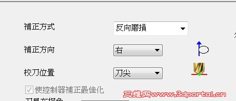

发表于 2017-2-8 13:34:06 | 显示全部楼层 来自: 中国上海
楼上这位,人家已经说了和很详细了,设置反向磨损,出来的程序就是带刀补的,还在问怎么弄,晕死
发表于 2017-2-8 17:26:18 | 显示全部楼层 来自: 中国台湾
, E$ o5 |( X3 V" a8 C. U
再来一瓶老板 发表于 2017-2-8 13:20  R, l" P: U3 V" S. T1 n8 V
你这个是怎么弄的
. }5 M% b2 N; P0 D: `4 o0 G參考圖設定就可以...如果刀徑補正不想跟刀號一樣...就寫到不同的地方....我個人是都加30
/ E, P, M1 }/ f) [# g比如6號刀...我會補在36   輸出後就是D36
0 [, @) ]) ?; f6 @
4 ^$ j1 _* ~+ H( K1 m* m- F9 t然後要補多少就去你的刀庫的36號的刀徑補正上輸入你要的數據就可以

发表于 2017-2-8 22:47:08 | 显示全部楼层 来自: 中国湖北襄阳
补正方式选择控制器 磨损都会有输出G41 G42
