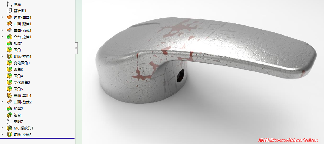

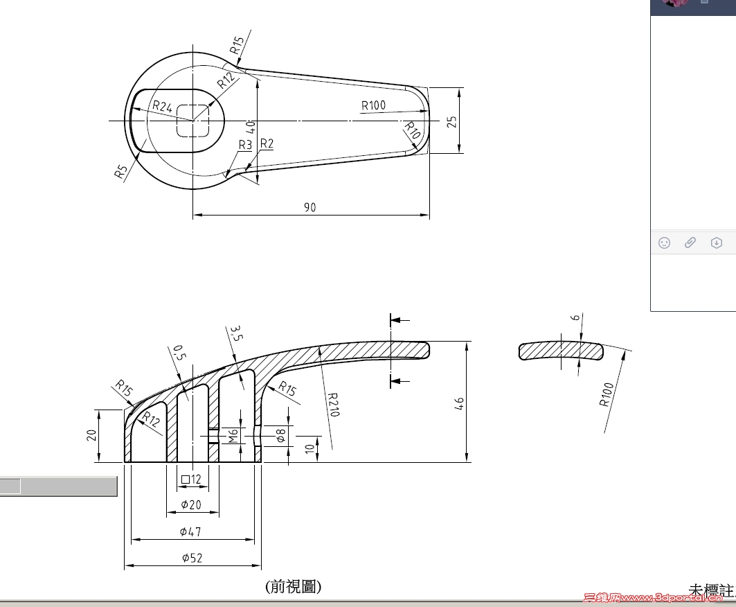

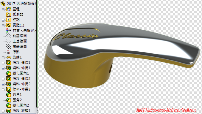

幾何網看到的,有興趣試試!/ U0 v+ V/ j: S; w* z6 Q
" {; y# S' j! w( \7 ?: E2 R7 W
1486102269857.jpg 2 c! |9 ^" m2 F
3 @$ h+ m- c* t: x; Q 4.png     2.png
阿帕奇 + 3

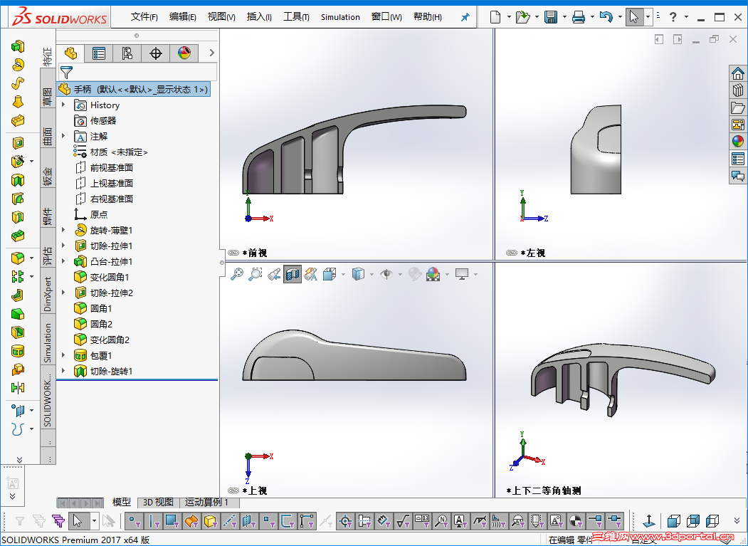

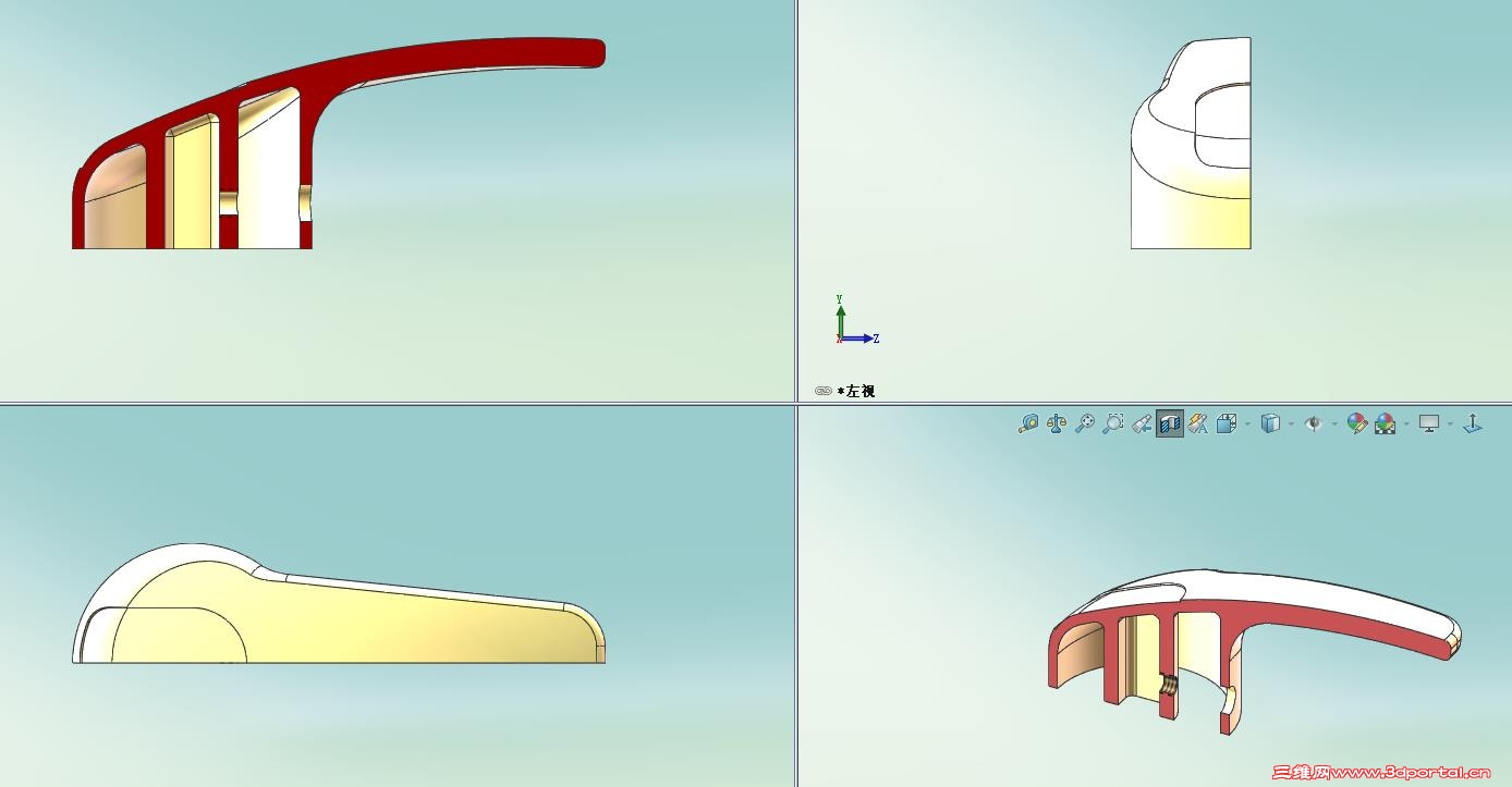

 楼主| 发表于 2017-2-8 15:36:47 | 显示全部楼层 来自: 中国浙江嘉兴
! F  [5 b1 C1 _; ]; z4 \8 ]
6 `" J  m3 |% x不知道是否有更簡潔的作圖?; h$ v$ m$ j& j  g% B
不用移動面的作圖.
( B6 Q: f4 Z% p( x! T( `# ^; s( y
- E5 Q$ r7 T. a  Z) Z
水龍頭把手_鉻面_1.png * I" M7 p( R: j* Y
3 T6 f9 Z9 t. P/ ]: m$ L
发表于 2017-2-8 16:41:13 | 显示全部楼层 来自: 中国浙江嘉兴
ryouss 发表于 2017-2-8 15:36
3 T! N& f6 d8 l2 D$ i不知道是否有更簡潔的作圖?+ Z4 v5 x  G& c: D0 Y; T# O) A
不用移動面的作圖.
: }) [" A( ]* i& J) ?我是步骤还要多    旧了该换了
% C& r* i. a0 ]  ?/ ]6 l3 i& D; v7 n* {( R: I. R
无标题.png , c. U' }8 F1 X5 t: f/ H

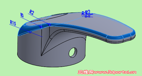

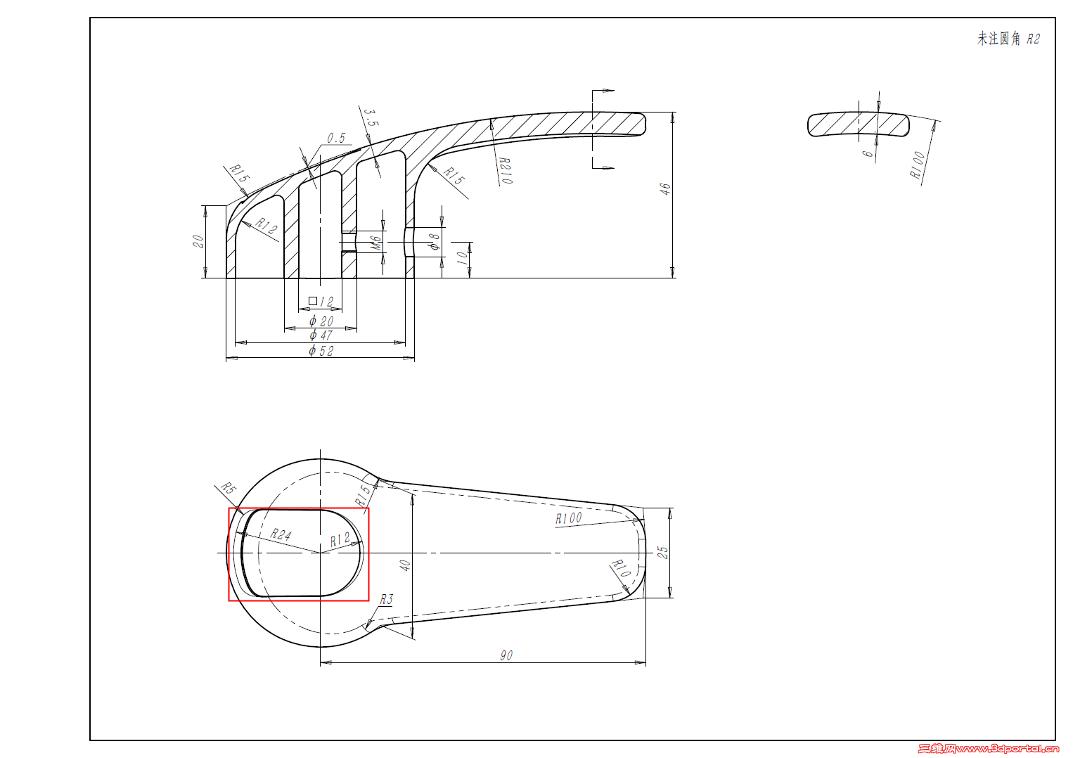

8 H. S6 X9 c% g" C

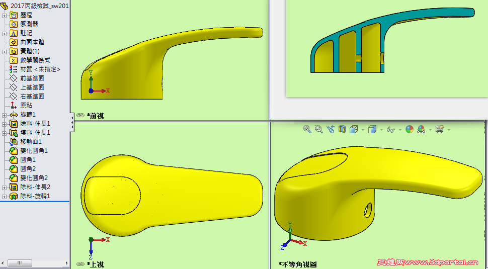

) B4 d# {. E2 O/ P7 V用包覆来做的顶上凹坑。
3 ~: a' a' B8 s' P% L 快照1.png 8 i4 U1 u; p! N! E4 A
/ ?3 j! N; C, V6 o
用包覆特征就存在一个问题,包覆出来的形状和 包覆草图 在投影上不重合(图中红框部分)," F& L2 K6 G7 {. f) }5 }# r
不知道能不能用包覆特征做出符合要求的形状来!?9 o8 y+ t2 b. ^2 d4 d
快照2.png ! M! t/ i9 }/ D8 t" d
