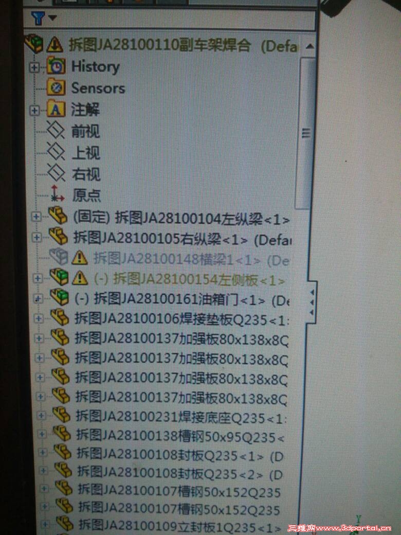

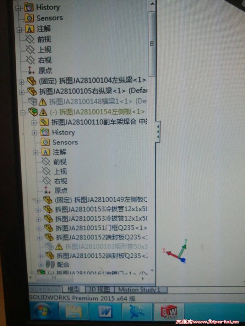

发表于 2017-2-9 09:41:38 | 显示全部楼层 |阅读模式 来自: 中国河北唐山
特征建模
主题分类用于问题归类:
高手们帮我看看怎么解决?,
1 b, G( @7 z0 d7 r7 t8 m7 z: L 094137c7nny7jedgb7dypy.jpg
* a1 L, v7 g: |% i 094137weretuydruay4utc.jpg   m# B5 q, S4 i$ y$ b" K0 D4 f
094138xaq0rcqjjm0rnbam.jpg 6 U' w4 ^+ w- F2 f) V3 ~, @
! q$ b$ |+ e2 M2 @

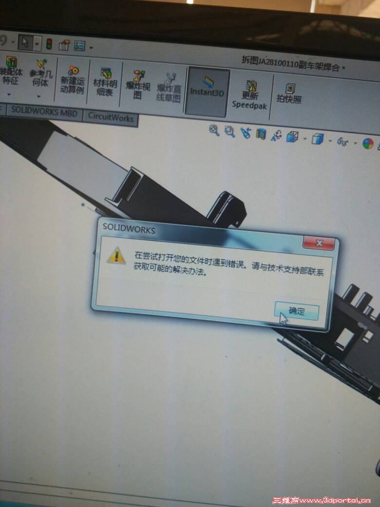

 楼主| 发表于 2017-2-9 09:42:53 | 显示全部楼层 来自: 中国河北唐山
发暗的文件打不开

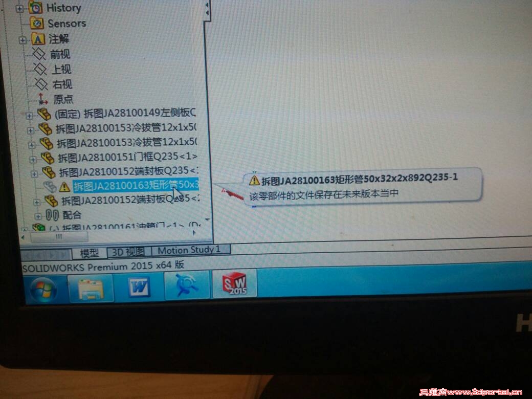

发表于 2017-2-10 10:27:07 | 显示全部楼层 来自: 中国陕西西安
这个问题应该是哪个文件用高版本软件保存过。低版本打不开高版本文件。

发表于 2017-2-10 18:40:16 | 显示全部楼层 来自: 中国青海海西蒙古族藏族自治州
软件不是说了吗,未来版本保存的啊,低版本当然打不开了

 楼主| 发表于 2017-2-16 13:52:58 | 显示全部楼层 来自: 中国河北唐山
NC@jiang@nan 发表于 2017-2-10 21:34 static/image/common/back.gif
9 M2 ?1 O! W1 J5 B4 e呵呵,又见寂静天花板。呵呵,没能力帮人解决问题只会叽叽歪歪。你保证楼主的文件不是因为用高版本的SW打开 ...
( E- T$ E1 c' a; V( e# M7 |
用的是同一个版本,只是一台联网,一台没联网,现在问题出现在没联网的电脑上

发表于 2017-2-19 09:55:05 | 显示全部楼层 来自: 新加坡
你自己用的版本低了。用高版本试一试
