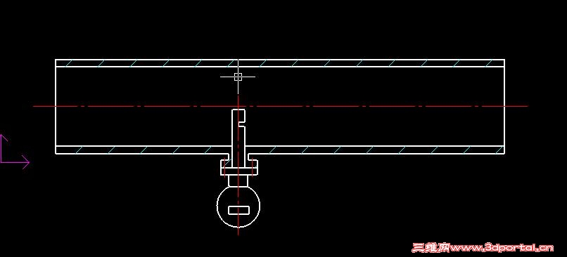

) q+ t: [3 Z$ \( j. O公司有一种仪器是检测管道内流体的成分的,检测仪器要探入管道内部的液体中。管道内流体为高压,一年才停一次。现在是在管道上开孔焊接法兰,仪器通过法兰连接。现在问题来了,仪器如果出现故障就没办法拆下来检修。想请教一下大家有没有什么简单的结构和好的思路。在此谢谢了!& [- M7 G; c: ]+ m& D/ G

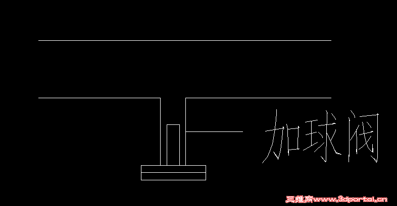

辛苦点
3 G6 m' L6 G" e# d0 V$ K; \加个管路,加个球阀,球阀后面加检测仪器,需要检修的话- _  W, \4 |. p3 U% t, o/ R
关闭球阀
1 T& J2 ]9 H2 a$ p2 P7 l平时开启球阀1 ^5 Z% ~: j, Y2 x1 q. W
每年检修一次球阀
  T$ u1 ?. {1 a: COK!

9 b# k) O" e+ L& v9 X5 ]加管路加球阀成本高!球阀要3个
发表于 2017-2-10 14:26:06 | 显示全部楼层 来自: 中国陕西西安
既不想投入又想解决问题,似乎没有什么好办法了。球阀也增加不了多少钱吧?

楼上讲的加个球阀确实可以

采用活塞形式,仪器和活塞同步。当检修仪器时,拔出活塞,仪器跟着出来,同时活塞头封闭液体管道。

 楼主| 发表于 2017-2-14 14:06:47 | 显示全部楼层 来自: 中国四川成都
yang711026 发表于 2017-2-13 16:33
2 {; r" o& w0 u: Z采用活塞形式,仪器和活塞同步。当检修仪器时,拔出活塞,仪器跟着出来,同时活塞头封闭液体管道。
7 d9 |/ C/ l- A2 g谢谢!这思路非常好!
发表于 2017-2-16 16:34:17 | 显示全部楼层 来自: 中国内蒙古
真聪明。原理来源于压力表开关。我严重赞成。
