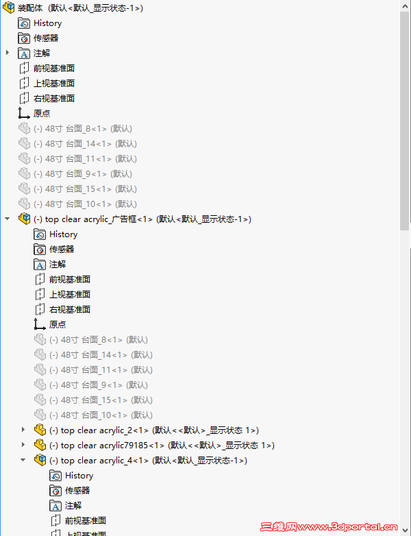

/ [( l3 g. H. M: q每次SOLIDWORKS打开STEP装配体文件时自动插入找不到的图形文件,只要是装配体就插入同样的找不到的图形文件包含所有的子装配体也插入了。(原因是有一次另存STEP文件时没保存完关闭软件)之后就出现这问题,重装软件也无法解决问题。请问如何解决这问题。谢谢大家的帮助!

是不是没有设定模板文件?你在选项里把默认模板设计一下试试。

换种格式试一下了,特别是中间格式的装配体文件易有问题。

NC@jiang@nan 发表于 2017-2-13 21:320 G: b8 D8 j: J; Q3 w
" O/ o, D# f" C2 W- K$ X% n9 |" g谢谢你的帮助!9 ^6 f4 J+ n3 t* [4 h+ O
是的是模板的问题,之前是好好的不知为什么模板会变。
发表于 2017-2-16 20:25:58 | 显示全部楼层 来自: 中国广东江门
     SOLIDWORKS打开STEP装配体文件时自动插入找不到的图形,我也遇到这个问题,其原文件是UG做的,这些灰色的是已经压缩后存盘所致,每个灰色右键点选解压缩就行了。
