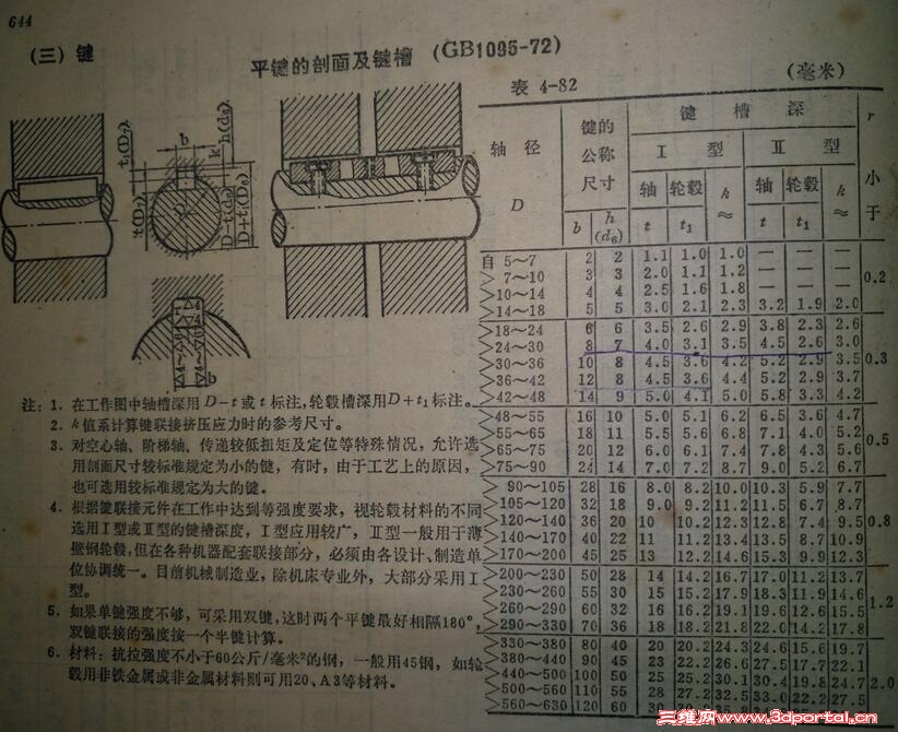

' {3 w2 g8 N- D轴径560mm,联轴器手册上能查到键的宽度110mm及孔的键槽深度582.2,这到哪里能查到键的尺寸呢?普通平键国家标准就到直径500mm.重机手册上也查不到。

/ C$ D: i1 [* e0 p# d' W按照剪切和挤压计算一下
, b2 E! N; V8 }  j/ {需要多宽的键
" |1 D- V1 |1 r加点系数; n0 {  U9 l9 z
不行的话+ C+ ?# N8 {& {7 f8 m1 X
弄上下两个键! }  C" i; a  m' a# F, t
基本就保险了。! `' ]& L8 G4 ~9 D- V' ?  p

9 H3 m5 h! ^3 u% A7 e单键,联轴器已定好的,宽度110mm也是定好的,现在主要是键的高度,想找个标准。也就是想知道《机械设计手册》中联轴器上这个尺寸是依据什么来定的。

二楼已经说明:是材料的剪切和挤压强度算出来的,记得新国标已经取消轴的相关数据

; c) q" u( O, ^) A1 h% K: P110*55,老标准上有。; V4 `# n; O, L
发表于 2017-2-14 06:37:34 | 显示全部楼层 来自: 中国江苏南京
这么大规格的一般直接过盈配合或者用切向键吧/ v$ J: R- a2 \& c! i( x' M* T

谢谢,大家的回复。如果要按材料的剪切和挤压强度算出来的话,我也想过,但是考虑到这么大的键简单的按剪切强度公式来算是否合理。所以能找到标准是最方便的。
发表于 2017-2-15 14:10:56 | 显示全部楼层 来自: 中国湖南岳阳
键的宽度有了。高度和长度尺寸是根据挤压强度(要同时考虑键、轴、轮毂)计算出来的。

手册上的数据也是根据理论计算出来,作为设计者更应该知道这些数据是怎么来的。
