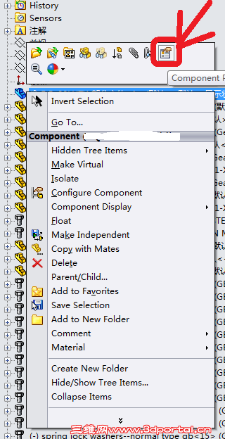

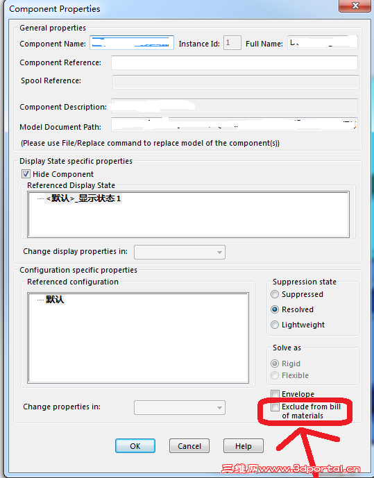

发表于 2017-2-14 09:17:51 | 显示全部楼层 来自: 中国辽宁盘锦
以前有讲过
+ M" V* v1 y  P, _: A" X/ D/ s如图,历程树内所选零件右键$ u1 _: R- f0 d0 m& r% o+ B
) D& u) w7 a, G
