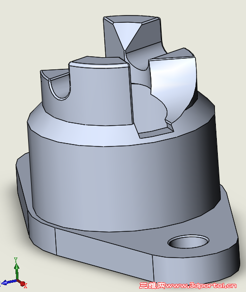

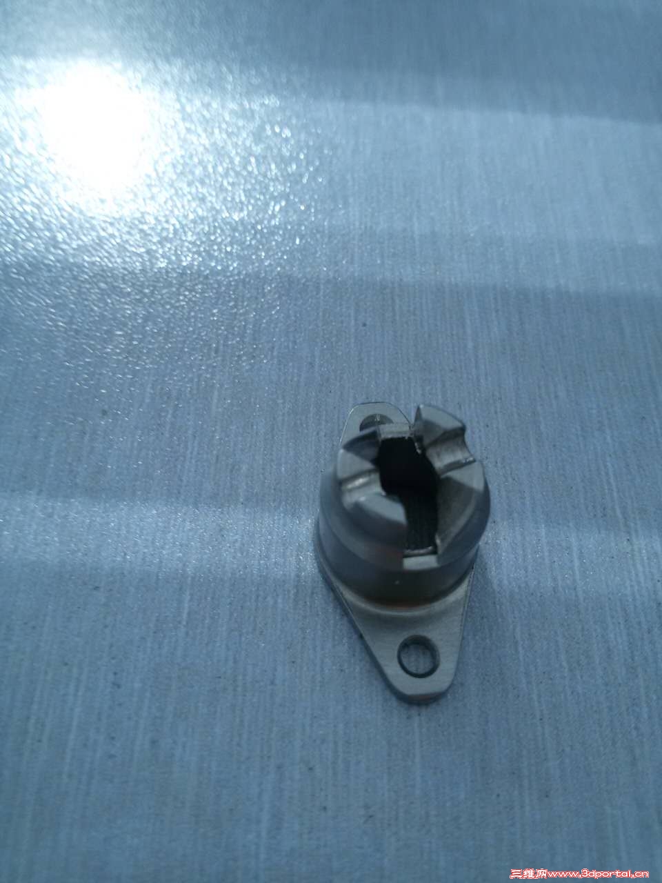

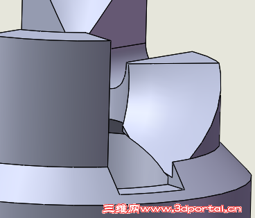

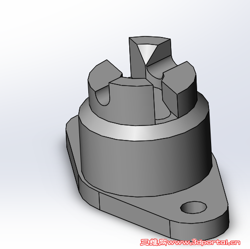

三维图画完了,就差两个斜面不会画,求教,具体见三维图和实物的对比。(那个面是用四轴加工中心,用细圆柱刀铣出来的,不是曲面)

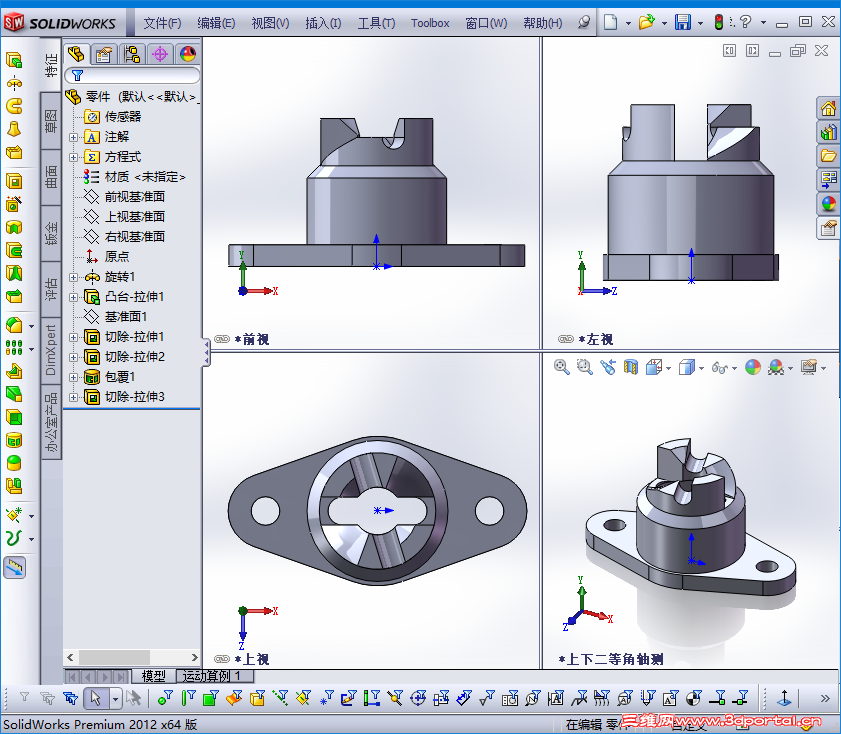

为了便于用包覆特征,把建模顺序调整了一下
0 W" |) p. @' _1 D" q$ V* w 快照1.png 2 G$ J2 K8 {$ ~7 n1 Q$ p
两个斜面用一个包覆特征就能做出来。! k) _, N" S6 [- e( S3 ]$ K
包覆特征做出来的形状,适合四轴机加工。

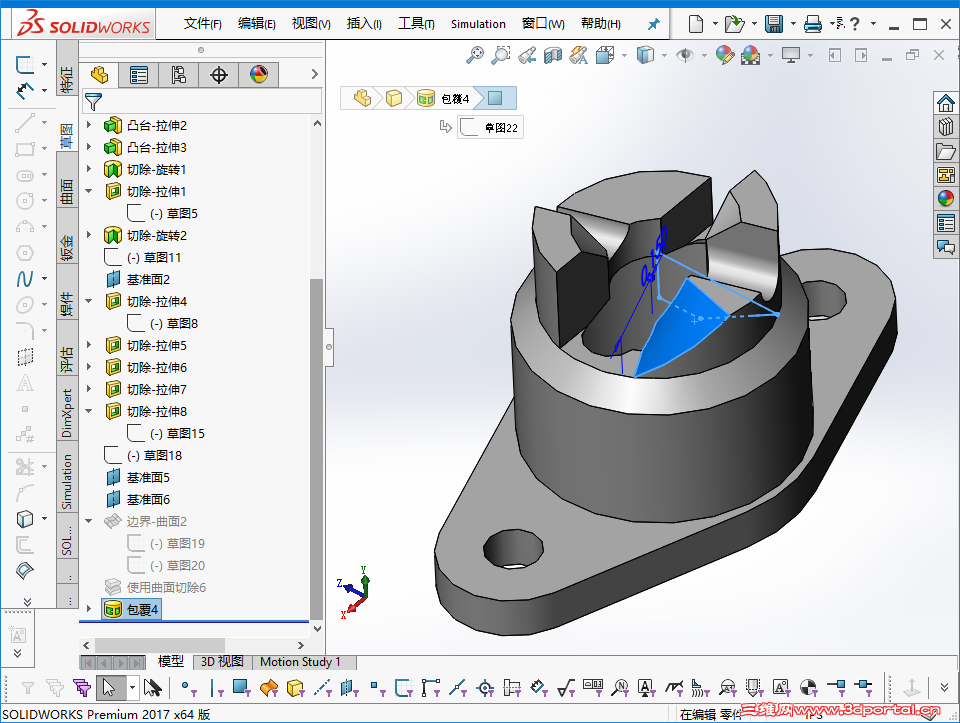

发表于 2017-2-15 10:29:12 | 显示全部楼层 来自: 中国四川攀枝花
用 包覆 特征来做
- I* T* w5 z1 e% Y 001.png 4 ?5 ~# j! |: b& O& Y: u

 楼主| 发表于 2017-2-16 16:17:22 | 显示全部楼层 来自: 中国辽宁大连
本帖最后由 chengjun1979 于 2017-2-17 09:14 编辑 5 U2 q2 P, r, \8 t
pzhzshun 发表于 2017-2-16 09:24# r# t% m0 r: l' D& v. n4 ?+ {( F
为了便于用包覆特征,把建模顺序调整了一下% c! ]! N% E) {) I1 F) H
- [. z: o" T( W+ P/ @两个斜面用一个包覆特征就能做出来。
! M0 a) u; {& l6 b/ S/ g* ]9 U: V
没想到包覆还能这样用,学习了。但是那个面切时还要再往下一些用到的是两个面的实体,草图做的往下一些超过圆柱体下表面,包覆功能就不能用了,我试着做了一下,就只能如前两张图的效果了。机加工时那个斜面要加工到锥台,最后一张是我自己做的,就是这种形式,但是用曲面做的,肯定不适用于加工中心加工,也不是很准。包覆能解决我提出的问题,这个问题就通过了。求赐教。

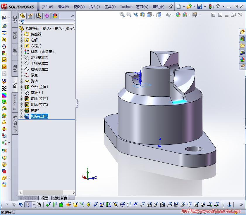

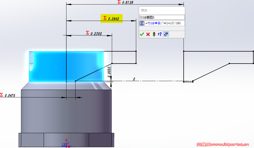

发表于 2017-2-20 12:26:27 | 显示全部楼层 来自: 中国四川攀枝花
chengjun1979 发表于 2017-2-16 16:17+ G4 a, y/ c4 d6 ^
没想到包覆还能这样用,学习了。但是那个面切时还要再往下一些用到的是两个面的实体,草图做的往下一些超 ...
$ Y( B% @% A  m7 V2 `如果想切深一些,把下图中『拉伸-切除3』的切除深度加一些就可以了。( U- x5 o( ^1 g8 Q# U, Z1 l
快照3.png 8 b- v7 B0 s$ ]% z8 z' m

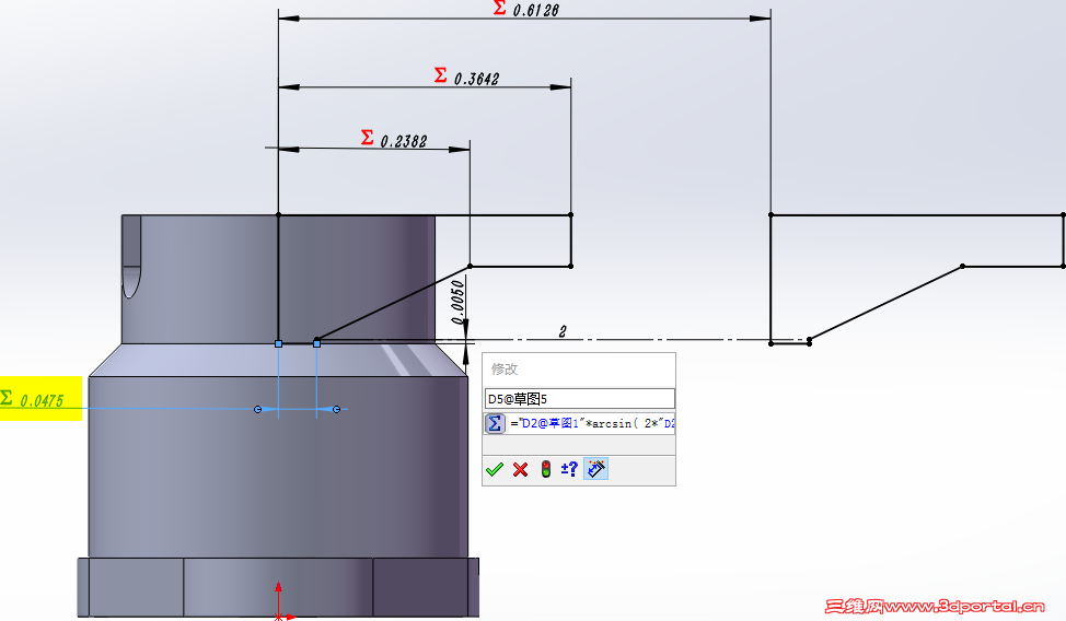

『包覆』特征,我是这么来理解的:8 M3 J) ]! L+ c( q1 @, M) ?
包覆用的草图,就是用来包覆的圆柱面上的展开图形;( E: Q1 Z0 ^* \6 S( t
下图中『Σ0.3642』尺寸的方程式『="D2@草图1"*PI*107/360』中的+ B' i/ C7 p4 o" `
"D2@草图1"为上色圆柱面的直径,也就是包覆特征用的面。
; i- y- Z& T* i, z$ m/ i『107』为斜槽中心与水平方向的夹角(下图),7 c; Z7 \. h9 T2 I
『="D2@草图1"*PI*107/360』计算出的就是圆柱面上107°的弧长,
4 ?$ k8 T4 n4 d* t  z也就是说这个草图包覆出的形状是在圆柱面上107°的范围内。+ T# v( {) A# Y; f) t' H9 O
快照9.png " c9 w0 n% e; }  \5 x3 N6 Q, N& l' G# h# ~
同理『Σ0.6126』尺寸的方程式『="D2@草图1"*pi/2』计算的就是3 f. R5 E! q" s7 k8 a; W+ b
包覆圆柱面周长的一半,这个尺寸用来作为左边草图阵列的距离。
3 K& T3 i+ v: \. D; l保证包覆出来的图形的对称。7 E" U5 Z+ g4 J9 [* P
快照5.png 8 y$ ?' h' z: N2 S$ i5 U, i0 u

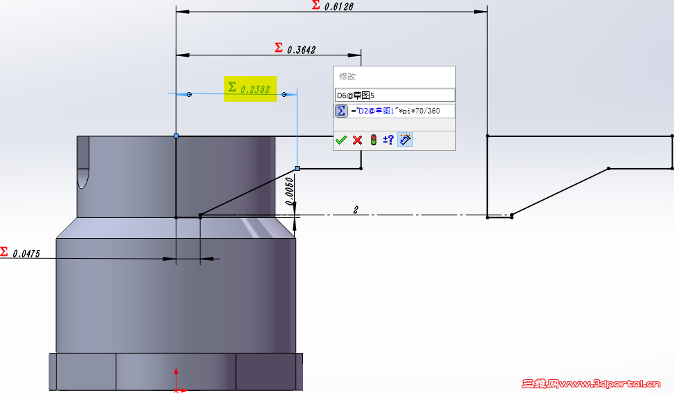

『Σ0.2382』尺寸的方程式『="D2@草图1"*pi*70/360』用来控制
2 O$ X( t3 i2 o# n. R- _& v包覆出来形状的顶面边线与水平方向夹角为70°(第三个图中绿色线条)) Z5 @, v0 E, j/ H8 {( L8 ^
快照6.png 7 O7 n% `! m/ S+ I1 v0 @
『Σ0.0475』尺寸的方程式为『="D2@草图1"*arcsin( 2*"D2@草图6"/"D2@草图1")*PI/360』
* @  g" C* A4 `( s0 ?) J. h计算的就是第一个图中槽宽的一半,用来精确定位槽螺旋面的起点位置。7 |* F8 \0 @1 C" H6 v& `
快照7.png ! Y' }3 N9 A* @) u0 M' o, G2 o  \, e
『0.0050』尺寸控制的就是螺旋起点距离下图中上色线的距离。3 b/ C- G2 ?0 K3 Z8 m; w
快照8.png 1 h) W" I. W5 t+ W* ~9 e
有了这几个尺寸就可以精确定位螺旋面的形状和位置了。

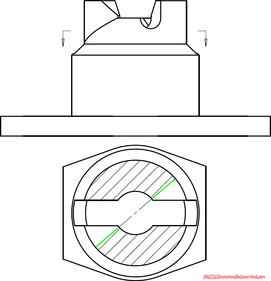

. U8 ]8 {$ w" w8 I0 I) E, K' J* g这样包覆切除出来的面,用垂直圆柱面中心线的截面切出来的形状的边线(绿线)是共线且过圆心的。" @1 s) ^, ]# l/ D% g) D
( m5 V% H6 G- q8 A所以说,这种包覆切出来的斜面适合四轴机加工。
' {! E+ i3 B6 U0 k7 s/ Y) ~& J% s 2.gif ! L# c1 |% ?8 P* v0 B4 Q
