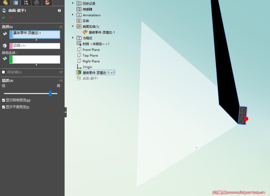

发表于 2017-2-18 16:27:50 | 显示全部楼层 来自: 中国浙江嘉兴
guanfaping001 发表于 2017-2-18 15:04
+ |" W/ l& d3 Q. ~其实现实中只是将一似图形的薄片折弯后,焊接时薄片有点扭转就可以。但在3D里画出来后,却不知道该怎样弄出 ...
; c- x6 c! y& _% B$ }: s- Y9 u我不知道你用的是什么版本的SW
( r  H, _0 n( T9 f! G如果要求不是很高的话,可以试一下SW自带的曲面展平。
