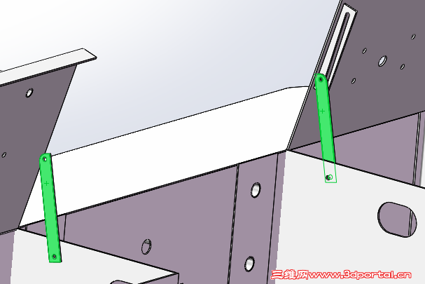

发表于 2017-2-24 09:33:08 | 显示全部楼层 |阅读模式 来自: 中国山东临沂
安装
主题分类用于问题归类:
镜像后并不是镜像的为什么呢?
6 r/ {, \8 c* z4 Y) @: j' l

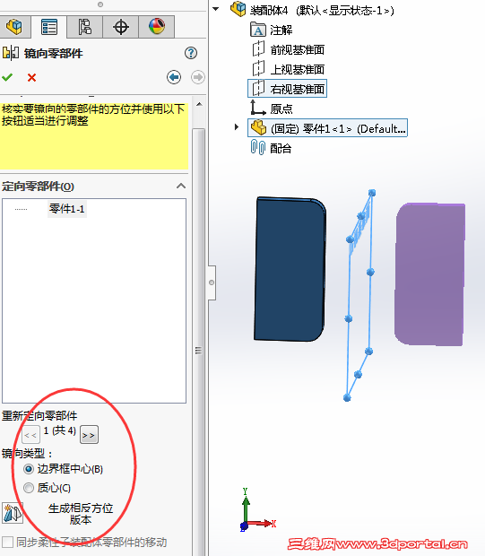

发表于 2017-2-24 09:46:18 | 显示全部楼层 来自: 中国安徽合肥
QQ截图20170224094545.png 这些选项你注意到没?& R( g5 c6 ~, f3 U1 ~6 x: R+ i
0 `) \# ?/ L5 e' M8 w
9 @5 R' Z3 F. {4 B7 T5 n$ @% n, ~
阿帕奇 + 3
发表于 2017-2-24 15:36:18 | 显示全部楼层 来自: 中国辽宁盘锦
如楼上,装配图里镜像是有说法的
