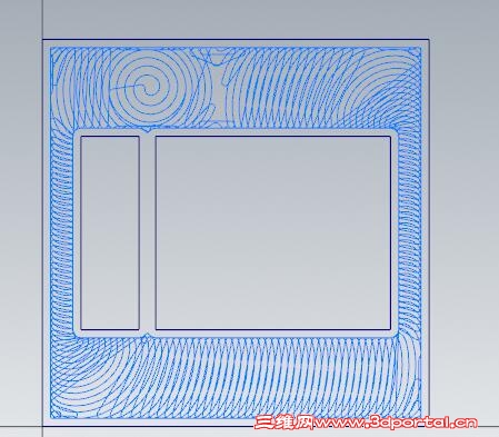

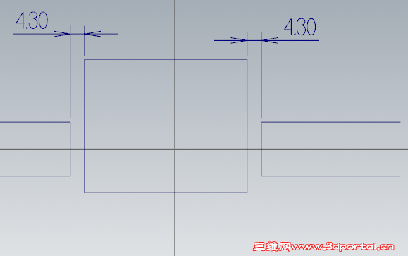

用4MM的刀 单边留.1mm  4.3 的区域怎么样可以 避开  x9  或者2017 中什么样的刀路可以避开这种区域

區域<刀具直徑 刀路自動會避開

6 f9 c: E  S: N0 ~0 u就是4.3中间 用4的刀 怎么样可以向动态那样避开4.3 的那个位置6 L- n& U2 T# H

把两个避让区域中间的部分封闭起来,刀路就不会走那里了

這個只要把4.3的部分封閉起來不就好了....; |1 m, L0 u) G! g0 i" b

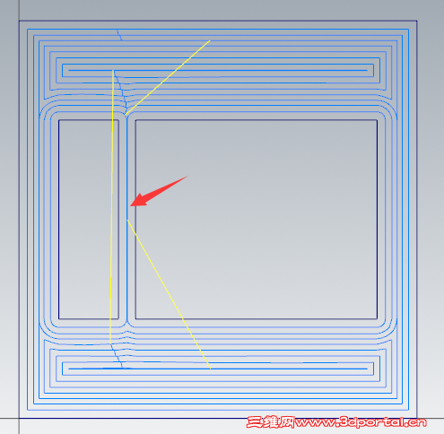

余量留多点不就不走4.3的槽了吗

我上传了图 再帮我看看白  版主
发表于 2017-3-2 20:09:43 | 显示全部楼层 来自: 中国上海
动态铣削,步距给百分之90,Z下刀0.5-1(小一点),通过最小刀路半径控制是否避开小的地方。刀路时间稍微长一点,想快改成双向。
