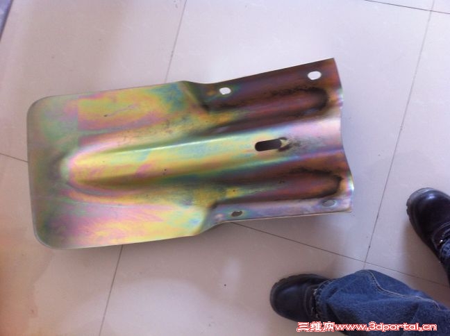

[求助] 这个图 我画不出来 师傅们帮忙
发表于 2017-3-1 17:45:13 | 显示全部楼层 |阅读模式 来自: 中国辽宁营口
安装
主题分类用于问题归类:
" }: L* \8 u5 W1 E6 d: }' }& Q4 o- ~

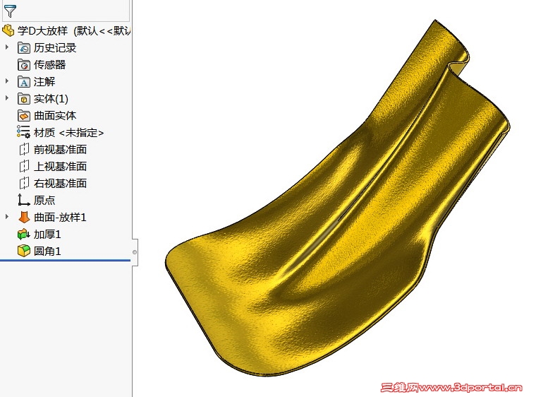

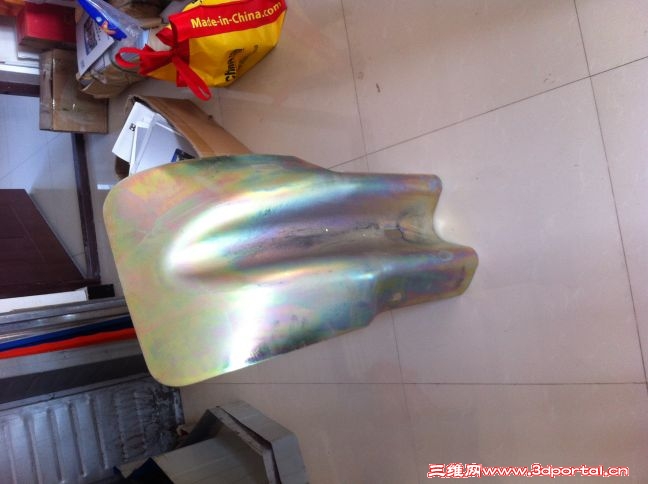

这个图 我画不出来 师傅们帮忙

向D大学习的结果,特征是少了,但草图相对繁琐,还望高手们指教。
0 O1 h, G8 i  [% w8 p" o D.jpg ! P3 P, [- `# E$ V/ @9 C

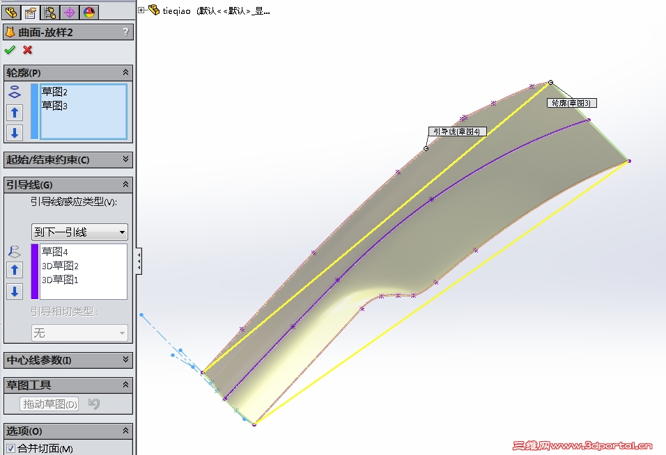

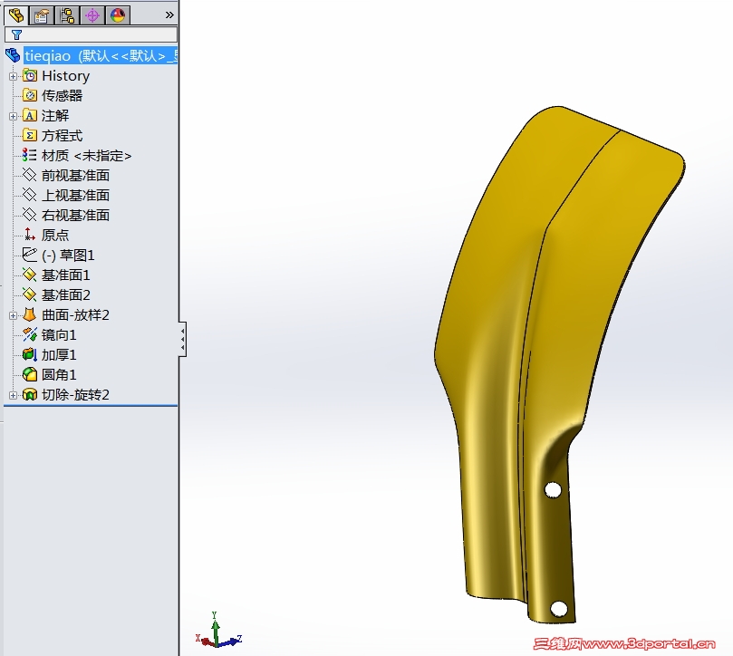

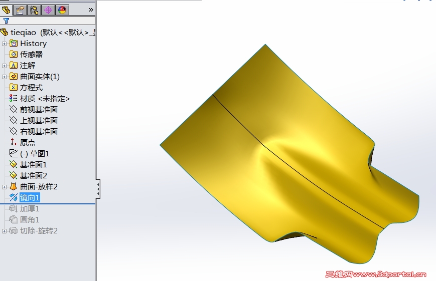

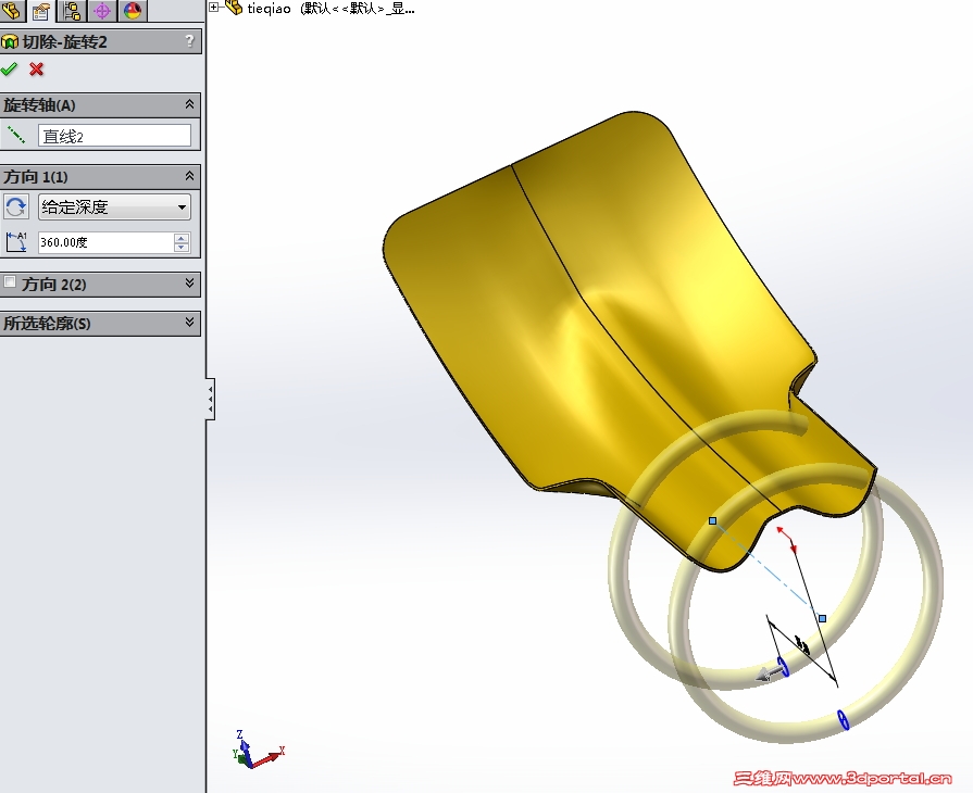

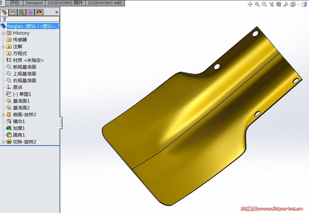

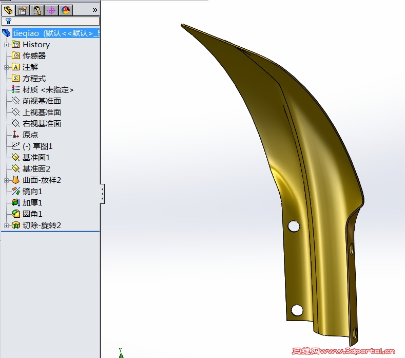

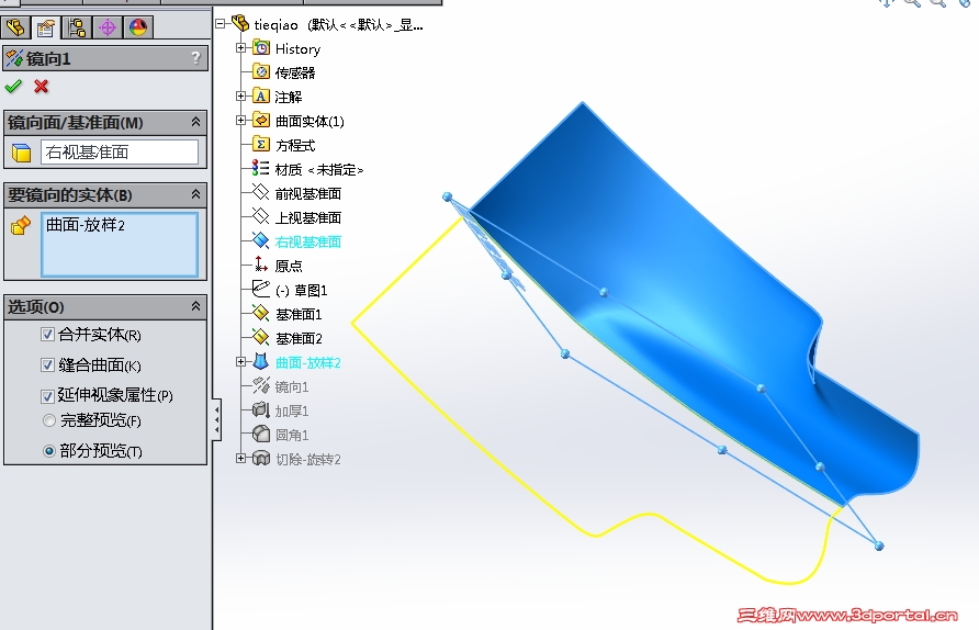

发表于 2017-3-9 11:20:06 | 显示全部楼层 来自: 中国广东深圳
# ~- M5 V) o1 U7 i; Z! c; p+ a# p; `7 `2 @( l9 C2 ^$ o7 b
teiqiao1.jpg : \3 L6 y' R6 A3 v
. s2 M6 b& V  d& H% R% v9 y3 e0 @; y/ \. q6 K
teiqiao3.jpg # u( p- f! l' g2 |: F  S. x
, T2 V* F; s0 _" r0 N1 y teiqiao4.jpg ) B0 Z" u2 R% X- R& d
, }0 r! M7 f7 Y3 k% a; m+ e: |  q teiqiao5.jpg
! @6 k! I7 D3 J* N; V' b  `
. f! G( C$ c, L
发表于 2017-3-9 12:11:49 | 显示全部楼层 来自: 中国广东揭阳
; R) C- a+ D6 GD大出手不凡,我好好学习一下,只是觉得这3D草图不好画。
