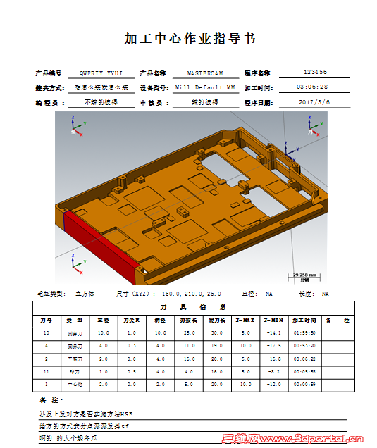

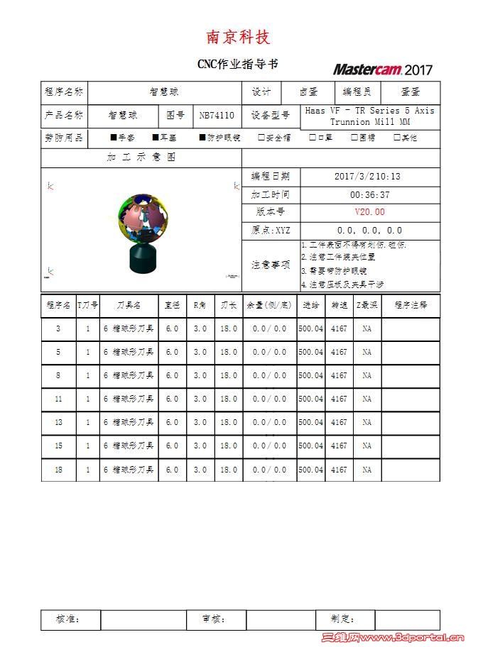

想学习怎么怎么制作可加QQ群:474412515 相互交流学习。http://www.3dportal.cn/discuz////mobcent//app/data/phiz/default/64.pnghttp://www.3dportal.cn/discuz////mobcent//app/data/phiz/default/64.png
* V% a4 R  t% K! B3 P 102405mol6z38936u9slgk.png 4 Y  k& i% B4 L3 y

本帖最后由 丨猪猪乐园丨 于 2017-3-6 20:35 编辑   A) S( q( ^+ i# x" k/ o- l) Y
! \9 F5 \' ~8 X' E0 H% F看来每个公司的作业指导书都有特点,我们做产品的设计作业指导书时,考虑的是操机不需要知道每一步操作的转速和进给,需要知道每把刀具的几何信息,才知道选哪种类型的刀具、怎么装夹等。9 f& j9 X. U3 }  G

楼主,我安装的mcam2017选择加工步骤后右键 加工报表 出现的是NC单,不是你们发出来的样式,这是怎么回事,我都安装2017 5次以上了

' C2 ?8 H3 P0 U: h1 j4 J8 e楼主,我安装的mcam2017选择加工步骤后右键 加工报表 出现的是NC单,不是你们发出来的样式,这是怎么回事, ...
7 B2 x& m: c# m8 W* u; G设置里选择模式不对。
