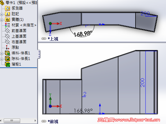

主题分类用于问题归类:
正面面与面的夹角为168.98度,上半部分要按2D图切掉。我建好后抽壳,壁厚为2mm,生成失败。图纸在附件中。9 \& D9 h1 p1 k% j0 v+ r

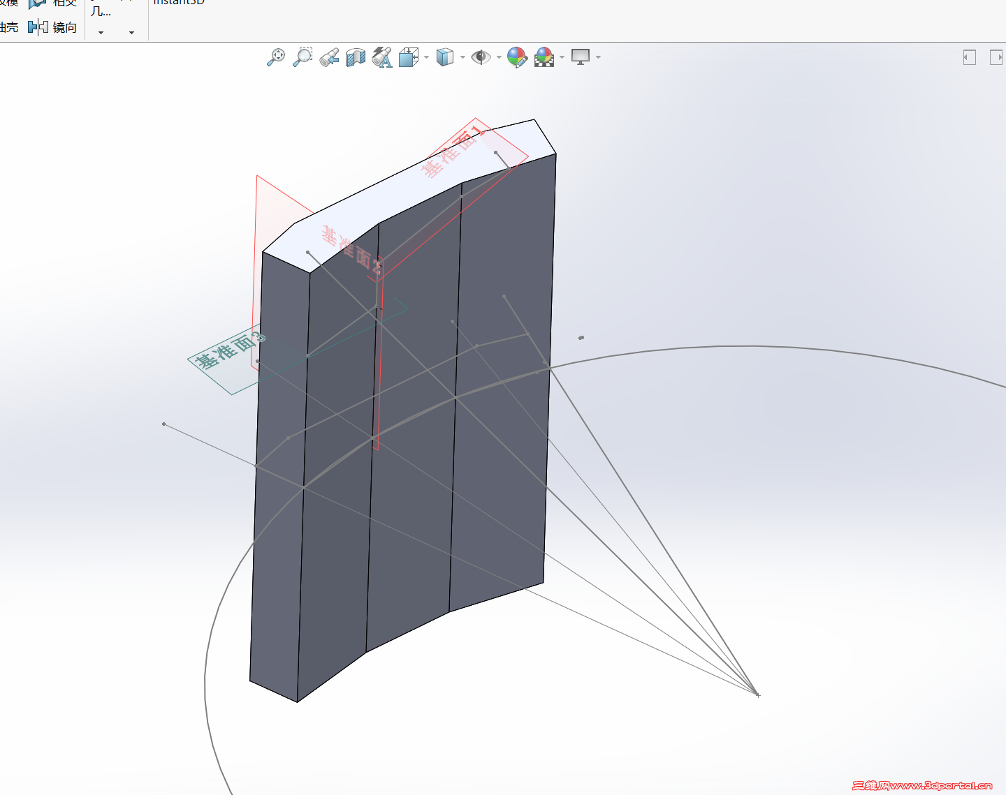

图有点费解,是筒形钣金? 11.zip (62.82 KB, 下载次数: 4)

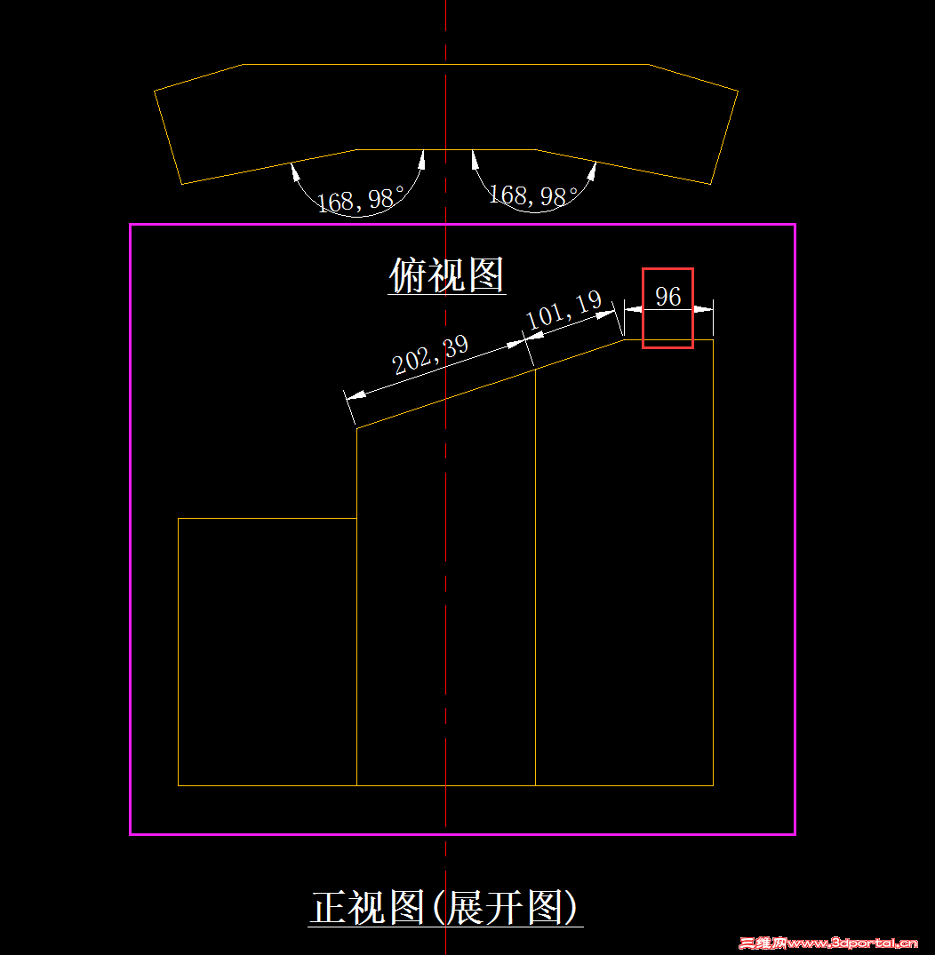

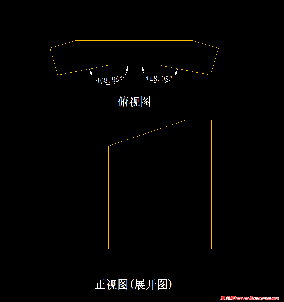

你好,正面右上尺寸是96吗?& N$ x! V2 v- C! U

ziqing 发表于 2017-3-2 15:19
; F# U( ]: P6 e* P简直没有看懂你的二维图
/ I( I, W$ h1 a; \6 a) Y只示意一下要求,3D还知道怎么实现。

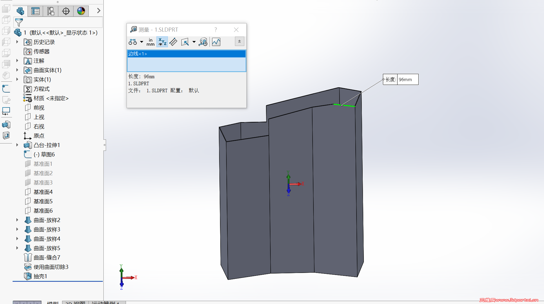

感觉用面相交,再切除可以实现。没这样做过不知道怎么用。9 m) J. f2 h+ c3 n" S: }2 N  X
" R  Y+ `& L$ Y* `4 ~1 z
QQ截图20170303092718.png " |2 }+ W! L1 J/ ]* y6 D
 楼主| 发表于 2017-3-3 15:16:12 | 显示全部楼层 来自: 中国广东深圳
缝合曲面不知道行不行
 楼主| 发表于 2017-3-3 16:07:09 | 显示全部楼层 来自: 中国广东深圳
搞定了,要用到曲面,放样,缝合,使用曲面切除。7 @5 Y( m1 u4 A8 M$ O: j
