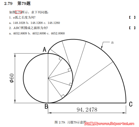

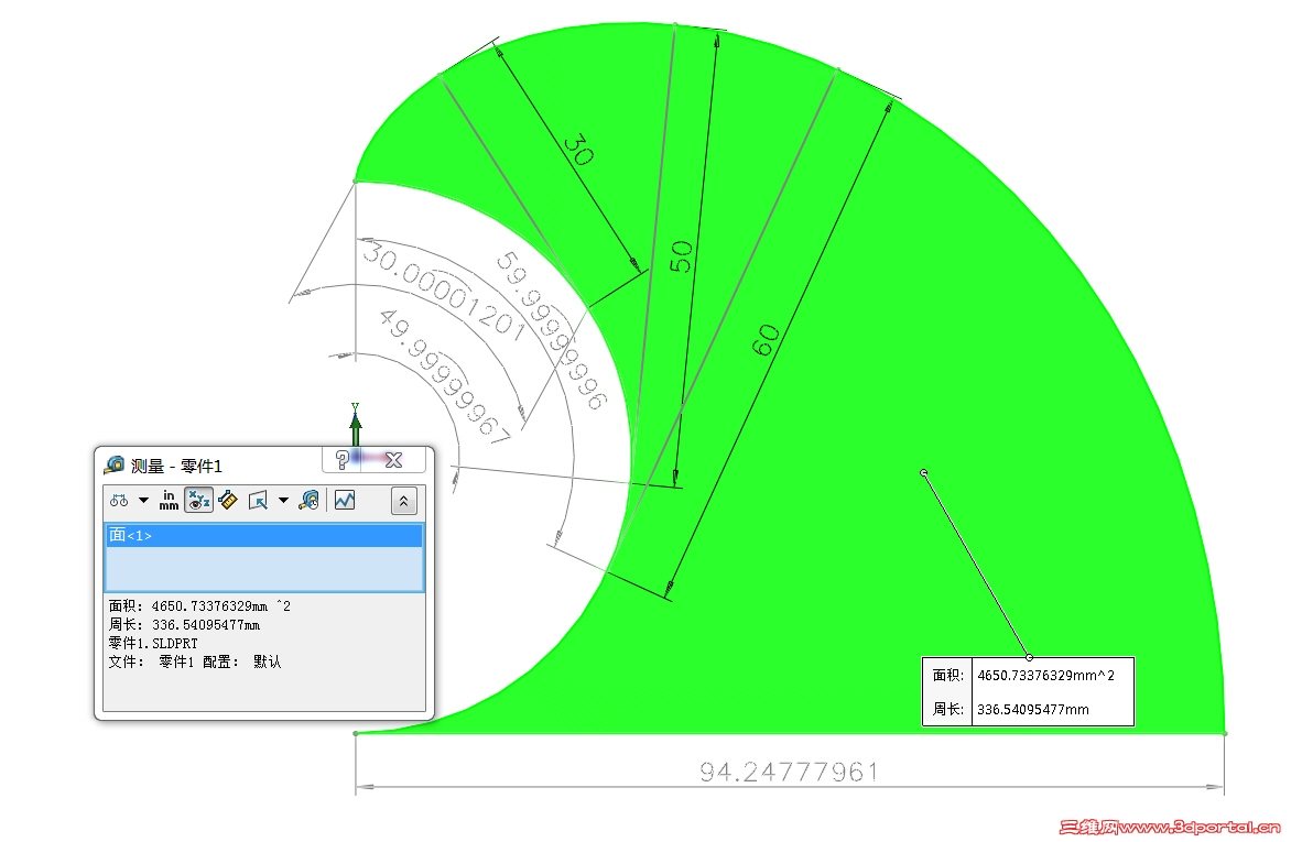

他網看到的練習題,
% q4 O: d* Z# s4 r; s. \2 U2 n用 SW2015SP0 作圖沒想到會有這樣的誤差.1 W! N$ K' Z; P" U  M
就不了解是題目的值有問題還是SW的誤差?

梁大都觉得疑惑,我更是一头雾水了,按理这个面积可以在数学上精确计算的,所以我倾向是SW的误差。

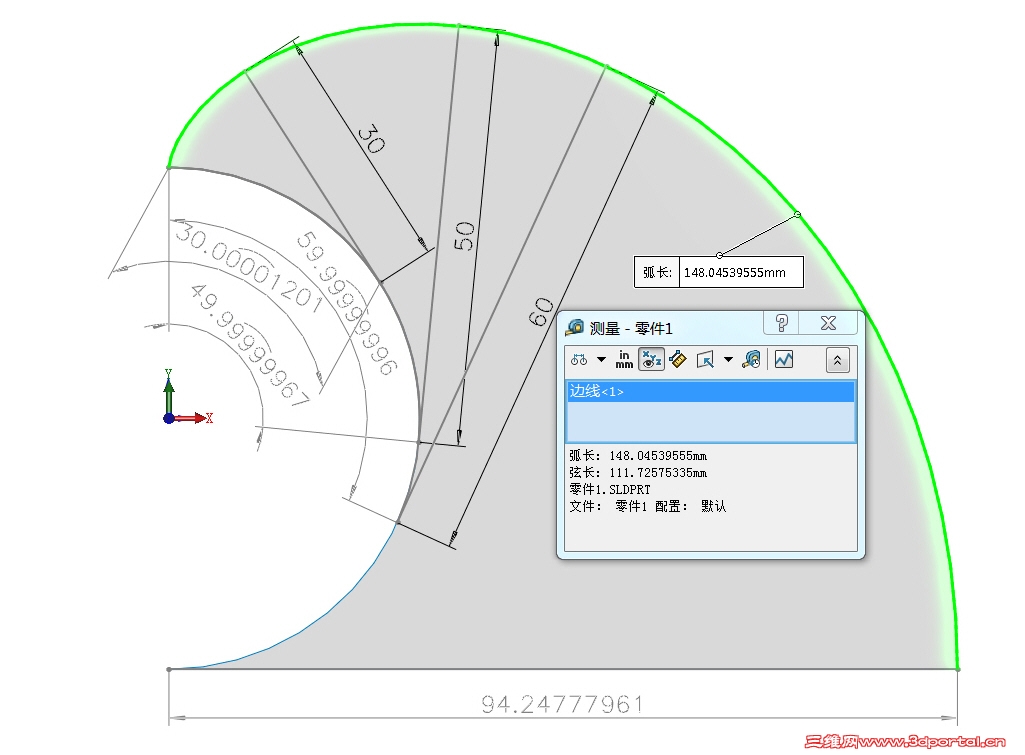

用不老叔的渐开线方程式画了一下,发现这渐开线也是有误差的。7 Y6 i; G" m4 ]; P/ ?6 B. H, X( h% U

题目有问题,弧长的理论值为148.044066(PI*PI*D/4)
发表于 2017-3-18 22:52:42 | 显示全部楼层 来自: 中国广东广州
面积的理论值为4650.941502(PI*PI*PI*D*D/24)

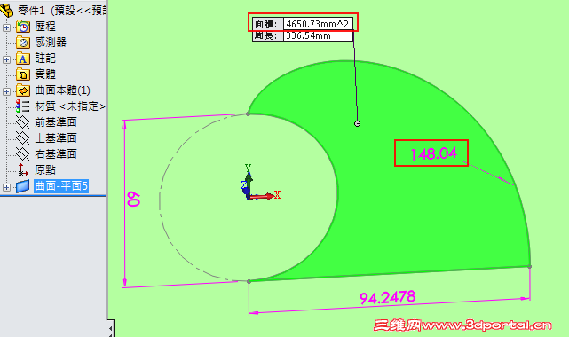

 楼主| 发表于 2017-3-19 11:30:18 | 显示全部楼层 来自: 日本
sybliying 发表于 2017-3-18 22:52. R& X5 i* a3 J7 e% E2 t$ j2 L
$ F, l0 }: ?( u謝謝參與, E" f4 D* g6 u
$ z& L  b+ g3 h+ j5 Q7 Q
這倒是比較接近keilei大大及1#用方程式所解出的.
