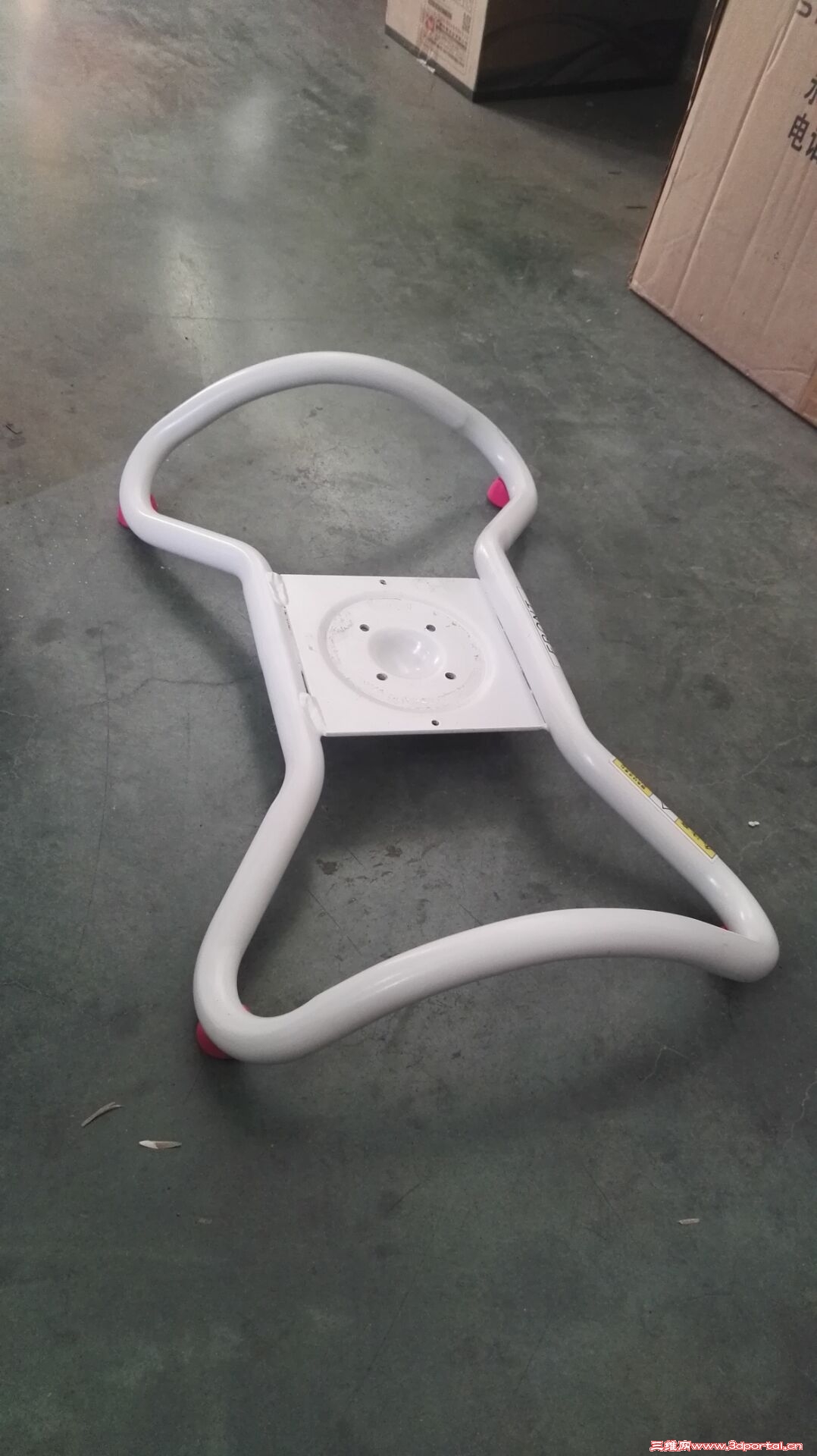

[求助] 第一次碰到这样的弯管,不知如何下手,请指点!
发表于 2017-3-2 13:07:40 | 显示全部楼层 |阅读模式 来自: 中国浙江金华

第一次碰到这样的弯管,不知如何下手,请指点!谢谢了) W6 C/ p* w& k! N+ A( U

 楼主| 发表于 2017-3-2 14:23:47 | 显示全部楼层 来自: 中国浙江金华
我想要问的是如何画这个图?
发表于 2017-3-2 14:48:33 | 显示全部楼层 来自: 中国广东广州

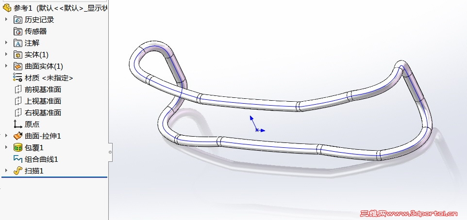

电脑上没SW,没法示范,可以这样做:- W7 x: f- E, Y
拉个曲面,然后包覆出扫描路径,最后扫描。
 楼主| 发表于 2017-3-2 15:24:06 | 显示全部楼层 来自: 中国浙江金华
谢谢各位!要是能有个实例就好了!
发表于 2017-3-2 16:00:49 | 显示全部楼层 来自: 中国安徽蚌埠
用投影曲线画路径& |" p. i6 L. a
三个基准面画路径视图,然后用 曲线 投影曲线,制作曲线
发表于 2017-3-2 16:05:13 | 显示全部楼层 来自: 中国广东广州

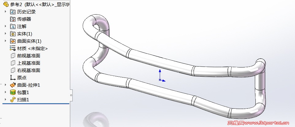

! q7 N1 R7 w* g" X8 Q
3 T4 `" ^. a$ h' t+ I在一台破电脑上装了个2012,放个P给楼主参考:% K$ K- E- O% g  j
参考.rar
399.92 KB, 下载次数: 40

不知为啥,我做到最后一步扫描,选取扫描线是一段,好像包覆出来的线是断开的?请教是什么原因
发表于 2017-3-3 00:37:19 | 显示全部楼层 来自: 中国广东
fofoloveyh 发表于 2017-3-3 00:03
# }% T7 W1 _2 i- @# U0 |$ p# P不知为啥,我做到最后一步扫描,选取扫描线是一段,好像包覆出来的线是断开的?请教是什么原因
8 k) h9 T2 b/ ?8 K$ R1 F可以选择不同类型的扫描路径
% g; w3 N. u- Z5 o# p4 t7 M* d1 Y比如这样,不用3D草图,而把包覆线做成组合曲线;
& c4 v4 @& N% [% }' {
$ k& T! B6 V9 i$ t也可以这样,直接用包覆线作扫描路径,甚至可以不新建基准面来画扫描轮廓。) \8 Y/ ~# U2 A  Q( ^. [
0 I0 f% H0 ]2 d4 r; o# n
 楼主| 发表于 2017-3-3 11:01:28 | 显示全部楼层 来自: 中国浙江金华

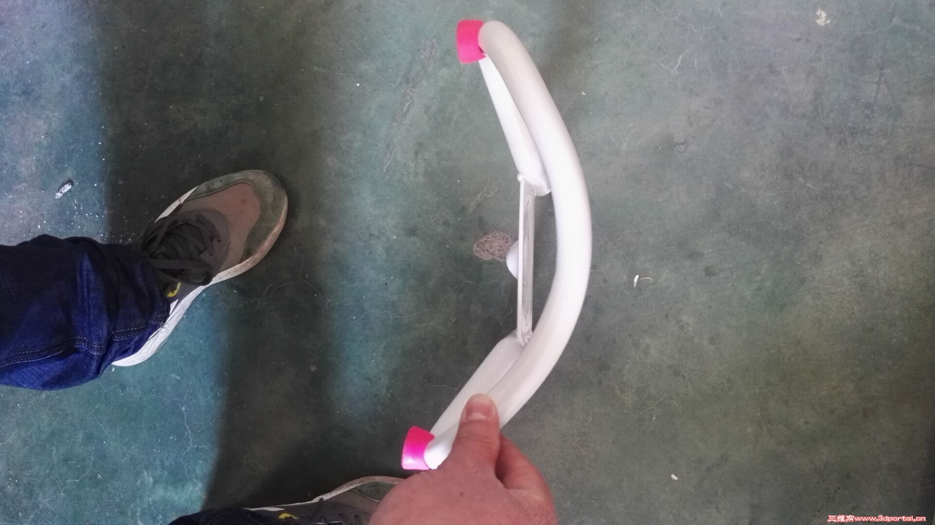

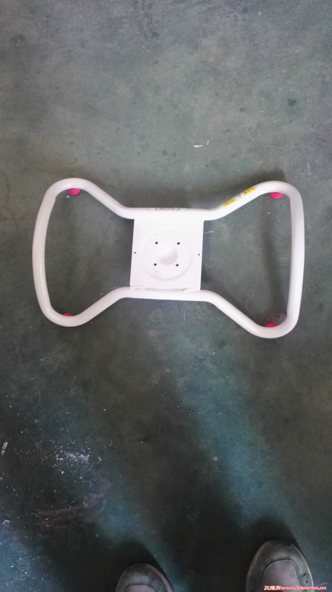

做包覆的时候没办法选取全部完整的面,总是出现问题。
 楼主| 发表于 2017-3-3 11:04:50 | 显示全部楼层 来自: 中国浙江金华
产品是这样的,能否画这样的实例吗?
9 K% |$ \3 A) u  [7 E% c谢谢各位大师了!

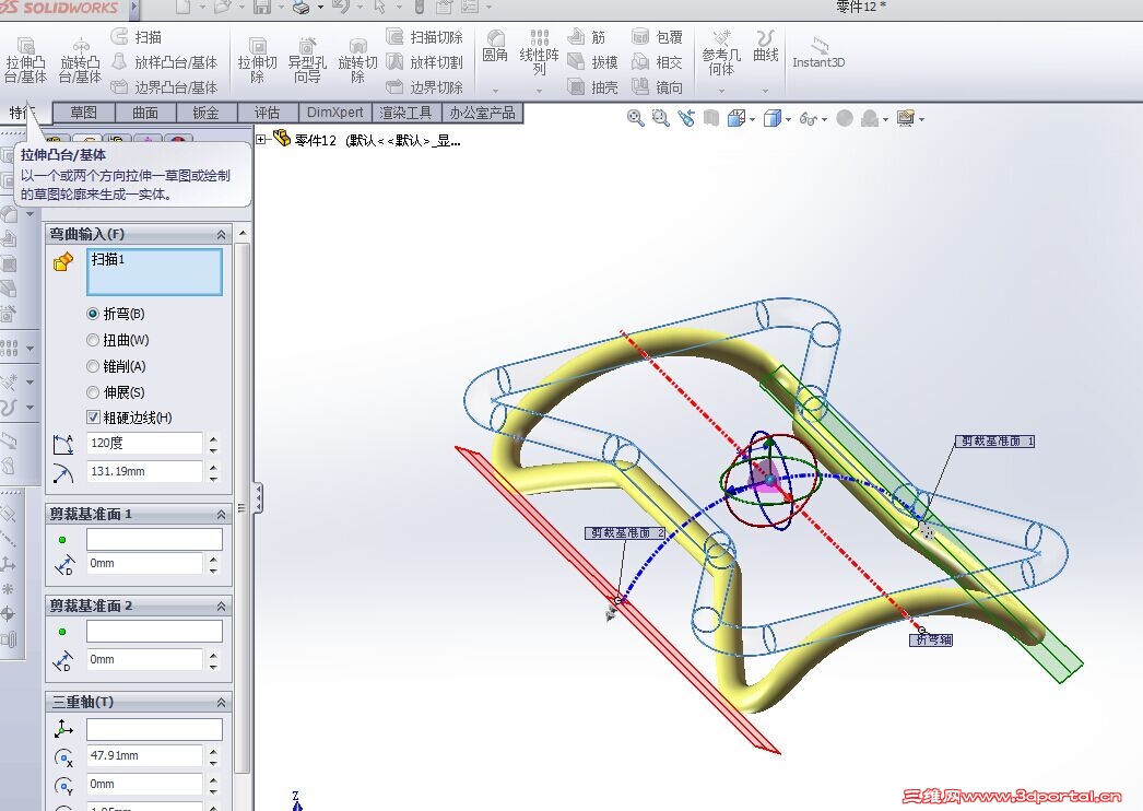

发表于 2017-3-3 11:54:55 | 显示全部楼层 来自: 中国四川成都

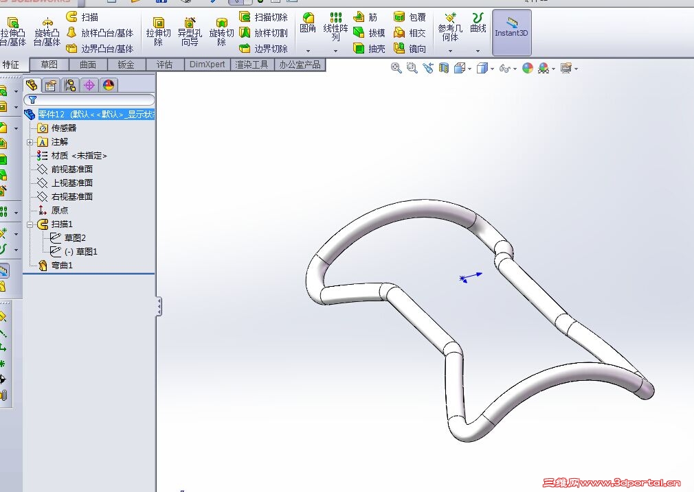

 楼主| 发表于 2017-3-3 13:19:01 | 显示全部楼层 来自: 中国浙江金华
自己摸索了半天,还是找到方法了。
 楼主| 发表于 2017-3-3 13:19:51 | 显示全部楼层 来自: 中国浙江金华
完成后的
