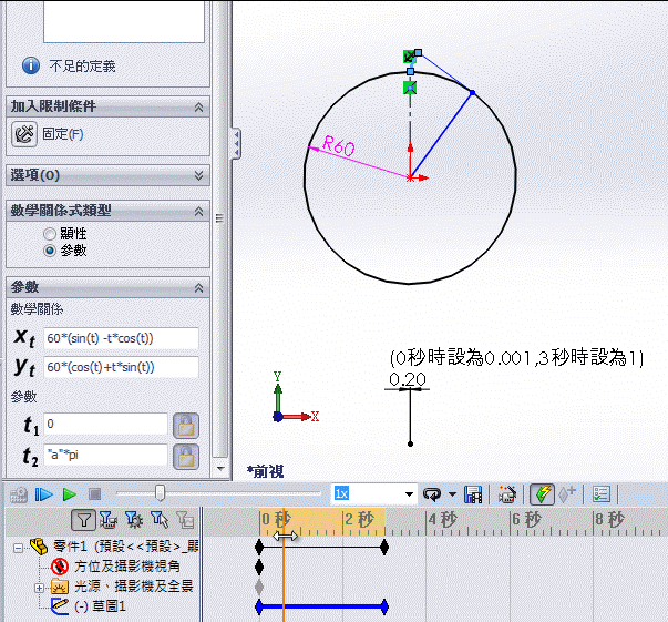

簡單的動畫做參考

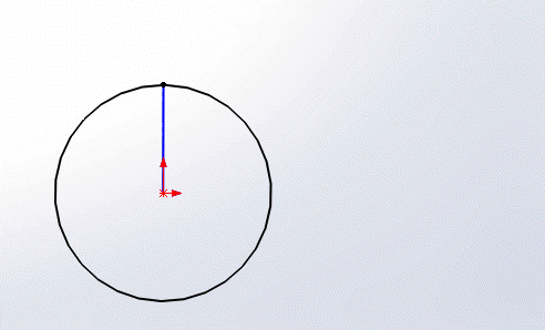

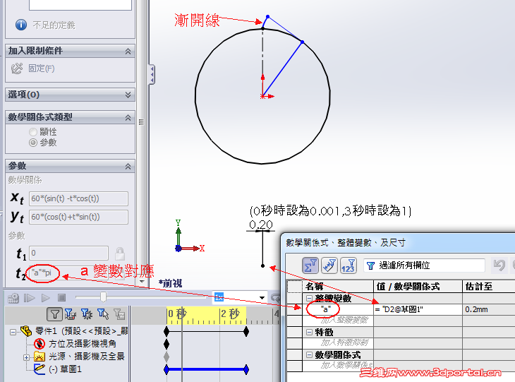

看圖說故事,有問題再討論
' H( |1 H( x8 v7 B 3.png 1 y' `3 u; U8 K; ]8 Q+ r8 u. n- s
( r" z# }! C5 `7 u  O
capture-9.gif ' x  `( C* G2 H. z4 X3 k

发表于 2017-3-3 10:44:01 | 显示全部楼层 来自: 中国广东广州
ryouss 发表于 2017-3-3 10:06( S: l  ]/ D& Z' c% t( s# z. I
看圖說故事,有問題再討論
' c* p) u$ v0 V+ o# B5 [1 m, q! `多谢梁大,等会有时间练一下。
8 L0 o0 D- |8 c, w7 ]有个疑问,变化和标注的尺寸关联,那是否不能从0(即渐开线的起点)开始?
