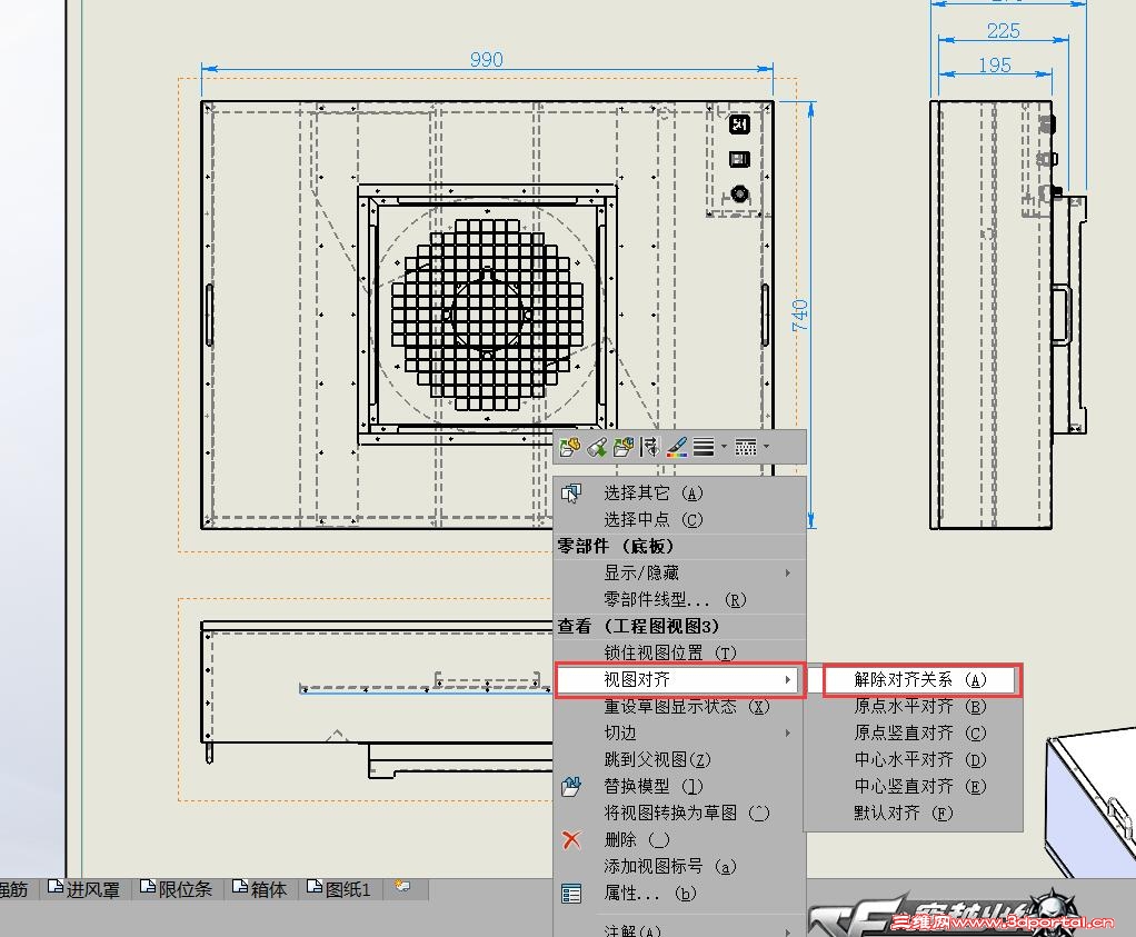

Solidworks零件图转工程图,要移动视图发现点工具菜单弹出菜单选项再点“对齐”,弹出的菜单为何里面的各项选项都是显灰色的无法选择?6 l; k( Q/ z1 R# j. N& z
1 U8 E4 l7 q3 T
视图现在只能水平移动不能在竖直方向移动,哪位大侠给指点一下,是否我的软件安装有问题啊?& Y! E# v0 P4 E( E4 D2 ~1 ]
发表于 2017-3-3 12:54:45 | 显示全部楼层 来自: 中国浙江杭州
工具菜单下的那个对齐是注解,尺寸对齐功能,要视图对齐,或者不对齐点鼠标右键,或者创建视图时按住CTRL放置

工程图要移动视图只要点击要移动的视图,左键按住虚线处就以移动了,主视图可以任意移动,左右袖图只可以左右移动,上下视图只能上下移动。) y2 G8 {( X: J$ k+ X' B

这里面有两个对齐工具,对齐是针对于尺寸标注来说的,是用来自动调整尺寸标注使标注变的美观,而另一个对齐工程图视图则是用来对齐同一零件或装配体的各个视图的,这两个对齐功能都需要先选中目标才可以变为可执行的状态,否则就是显示为灰色。

右键要移动的视图-视图对齐-解除对齐关系

画图三要素:长对正,高平齐,宽相等,所谓“长对正”就是说:主视图俯视图的长度方向要对正; 9 {+ V! j! Y7 G* F
所谓“高平齐”就是说:主视图和左视图的高度方向要平齐; 1 I1 g3 `+ J# p# r" D
所谓“宽相等”就是说:俯视图和左视图的宽度方向要相等。   b( W# j# I  r  P6 w& Z
机械制图的三个基本视图必定遵循以上规律。
" j9 h) W  w" z+ V: z8 D" |为什么要解除对齐关系?: c) W+ a" c  `" P* R8 w

估计是解除对齐有一定的好处,比如辅助视图就可以解除,那样容易布局!!
