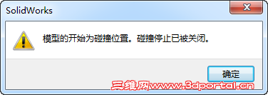

想请教各位,我在装配体中旋转零部件,选择碰撞检查,并勾选碰撞时停止,然后旋转零部件就弹出下面这个对话框:
3 k" S. X  O+ E" B% G, \ 01.png ! ~; c+ x# ~1 x0 h8 g: T
2 j/ ]* ~) O. i9 T
但事实旋转的零部件并未与其他零件碰撞或者干涉,这是为什么呢?

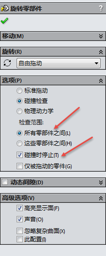

  Y, b1 k8 _$ k4 q4 h  V! f下图是我的选项:: a6 U2 [: I1 S( P2 }2 q
02.png " x9 I" c% ]" o0 k

既然提示开始于碰撞,仔细检查一下有无轴比孔大的地方。: t% ~* w1 n5 k
碰撞停止先不选,拖动时干涉的零件会变颜色,找出原因改正后,再选碰撞停止。

为什么不试试这些零部件之间或仅被拖动的零件
