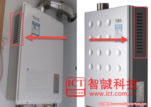

这里,将使用钣金中的成型工具在不同面上进行冲压成型为例进行拆解:
3 A" a; {/ i% Q4 g! @在箱体设计时,散热风窗是必不可少的,而且在一定范围内所开百叶窗口数量相同,只根据箱体的长宽高改变,因此我们可以将这一类特征储存起来,直接拖拽到模型上即可使用。$ _$ _, [1 k( V( B) }8 c! Z" h6 Y

如图示中的这一类冲压的百叶窗,根据这个案例来详细介绍库特征和成型工具' D' {3 m! v$ n9 `* d6 G* u5 t

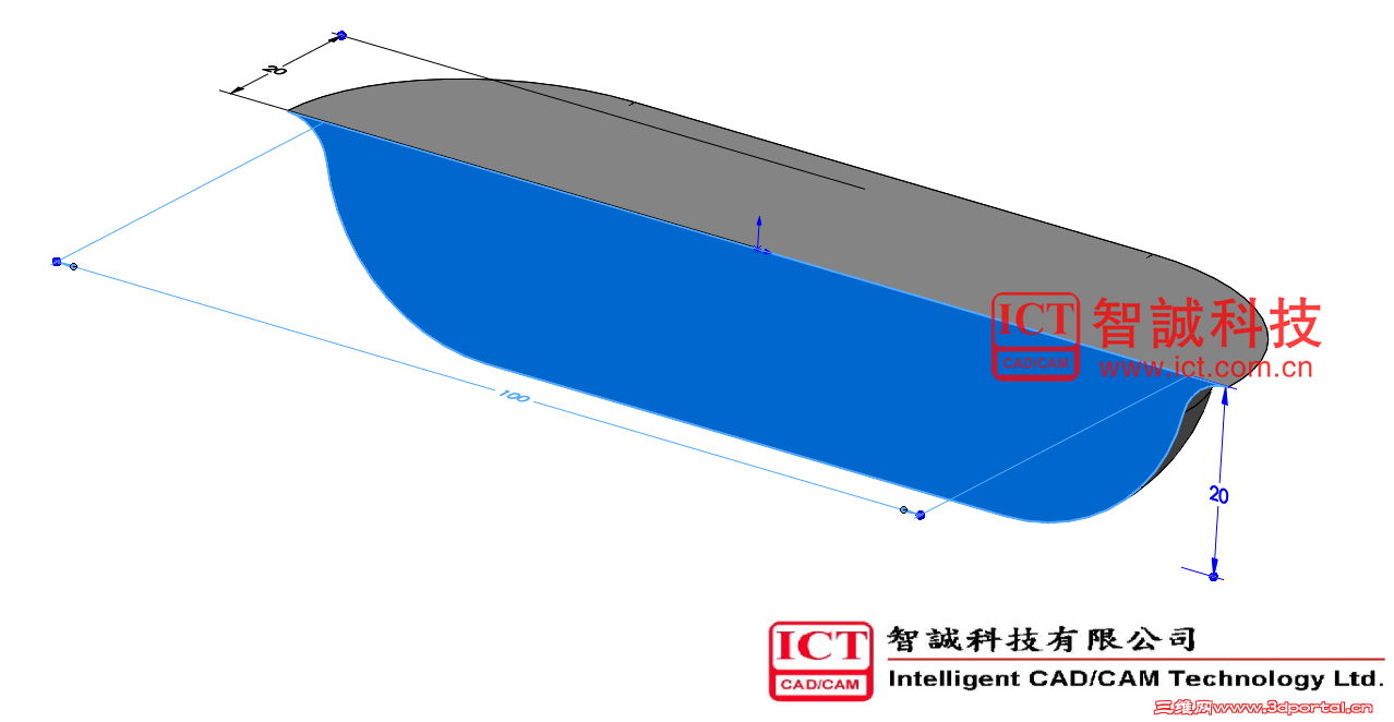

: M. @1 S* {& f5 P/ ^c)        自己创建一个成型工具,这里创建一个百叶窗模型

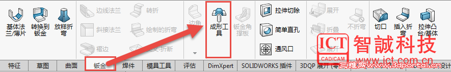

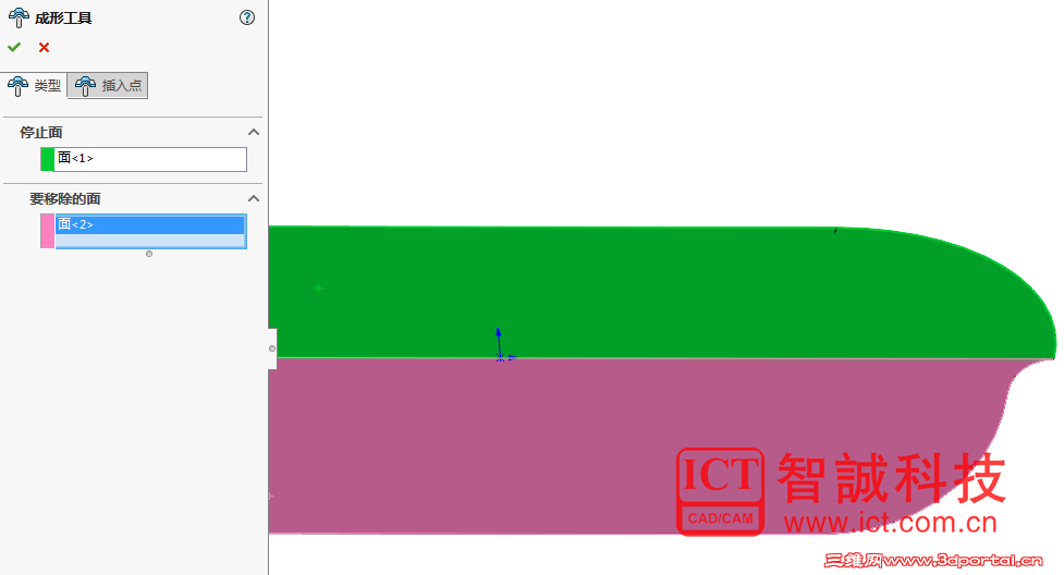

" G" e. b, A6 U$ b: B. rd)        将这个模型设置为成型工具,在钣金选项卡中选择成型工具5 J' h* j; P: q" A9 I
% u! x% ^: E6 S0 |e)        分别设定停止面和移除面1 E2 b/ R, d) X+ }% D' K
5.png 0 c  s7 T4 `3 @6 r$ w7 s
停止面
" O$ Y6 B5 n; f+ L. G- G在成形工具应用于目标零件时,设定确定成形工具停止到的面。该面定义工具被推入到零件的深度。
7 E- X* m5 X: v+ X- }% N! B要移除的面  e( _( i  u; s, H1 A' O
设定要从目标零件移除的面。当您将成形工具放置在目标零件上时,您为要移除的面所选定的面从零件中删除。如果您不想移除任何面,不要为要移除的面选取任何面。

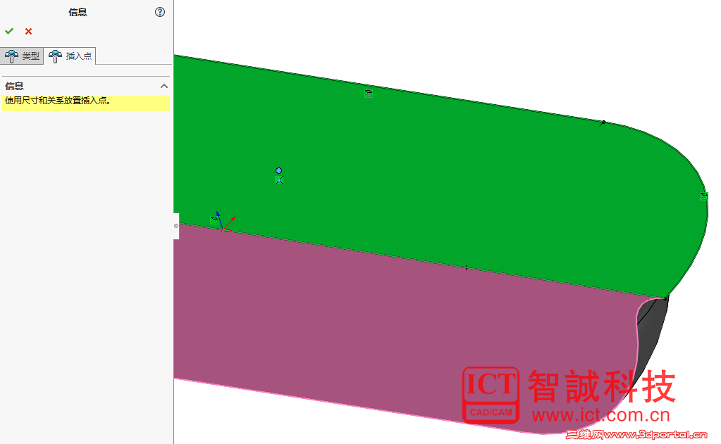

+ m) m2 h: q" X6 G+ F- ^' @f)        然后设定插入点,可以使用辅助草图点来帮助插入点定位
  D' e3 N+ o% P8 _# o, g 6.png 3 p: U& h  j# o& K

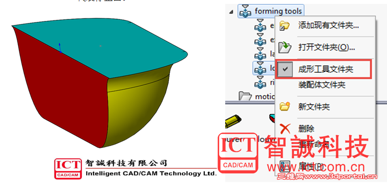

g)        完成之后可以看到模型工友三种颜色,红色代表移除面、黄色代表冲压面、蓝色代表停止面。3 T1 c, U2 F+ F* O
7.png    ; c! l! W$ I+ T( @' I4 f5 z

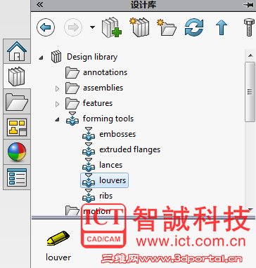

h)        完成这些设定之后将模型保存到Design Library的Forming Tools中。并保证Forming Tools被设定为成型工具文件夹3 c' k) }& ~4 I3 I- b; }

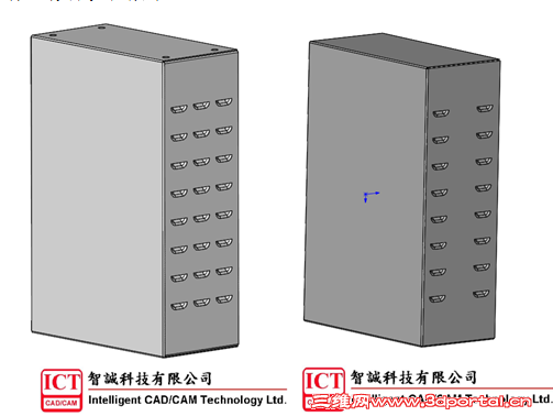

* H' x; O- q8 c2 U5 r$ F& T: S2.        创建基体特征,作为要创建库特征的基体——创建一个盒装的钣金件,基于应用的一个代表性场景来创建。(例如:为热水器创建百叶窗,选择盒装钣金为代表场景)
1 D+ Y9 ?% h. }2 L# K1 u( w. p成型效果如图所示:& E9 h4 m/ b+ G

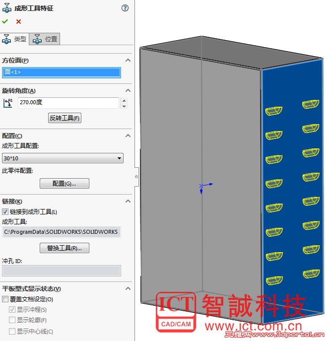

" M" o/ p$ N$ ?+ z/ R  r3.        在这个钣金件上插入百叶窗的成型工具并设定属性信息(角度、配置、链接等)) z5 N7 T$ V1 t7 [, [
9.png ; z" o( U  K2 ^- O

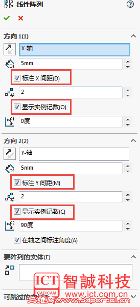

& _8 L  F/ ?# m) C& ~6 d$ u4 Za)        为第一个点产生定位(建议使用矩形定位,并尽量减少草图与模型边线产生关系)
/ ~: B+ _0 n, z, I4 Vb)        通过阵列来产生两个方向上的草图点,一定要保留阵列的间距和实例数0 ^1 ?' I, b  W- r3 u
11.png 8 {% {+ J2 A' L$ Q) ~2 I' G: z

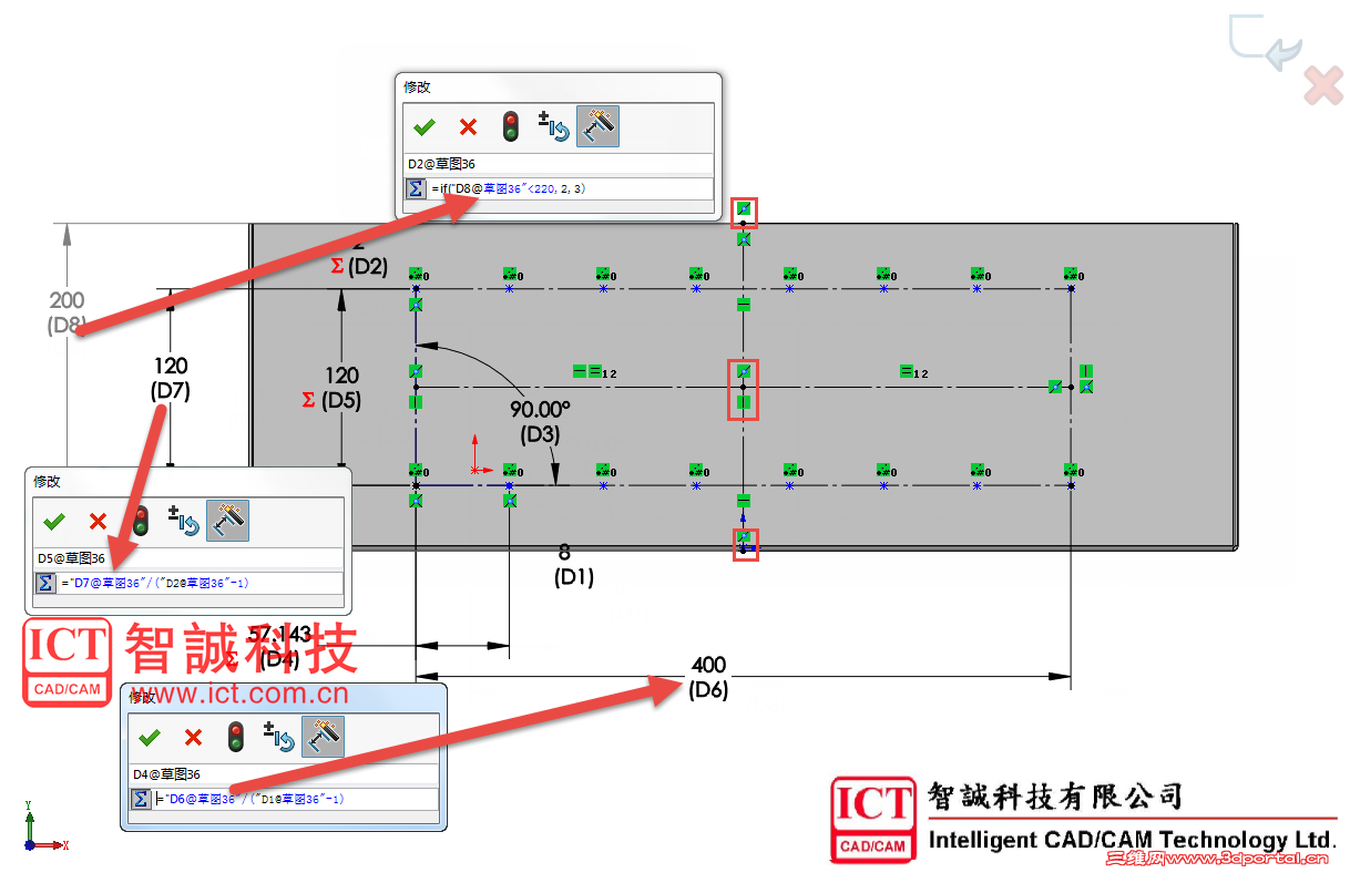

c)        为了让特征可以根据应用环境的不同自动改变,我们需要设定一些方程式来控制+ B5 }3 d. c! X
i.        Y方向的数量根据热水器的宽度决定,当宽度小于220mm时,有两排;当大于220mm时有三排。
- k) H% S/ ?; z  |) z方程式为:=if("D8@草图36"<220,2,3)(草图名称参考上图))
. [3 Z, @0 l9 j+ I2 D1 L9 vii.        由于排数有控制,所以要设定阵列的间距由排数控制,方程式为:="D7@草图36"/("D2@草图36"-1) (草图名称参考上图)
2 O7 Y1 @' }5 xiii.        X方向上我们要求保证数量,间距自动调整,因此设定方程式为:="D6@草图36"/("D1@草图36"-1) (草图名称参考上图)
2 V" n/ t) ^1 J. u, ?强调:·这个草图中所产生的几何关系(包括草图点与边线的重合,尺寸标注选择到的边线,以及原点重合等)都将影响后期库特征应用时所选择的参考。9 E8 H: k9 V: G5 E
·矩形定位的避免使用原点,尽量集中到边线上便于在应用的时候选择8 T) B' p5 ?7 X! B, q2 }

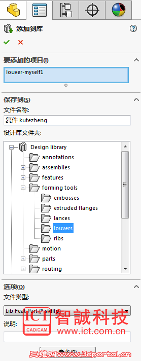

5.        完成了成型特征布局,将这个设定好的特征存储为库特征4 p  I- M9 C  z$ ]
a)        方法:& f9 ^1 E& T. V9 y, J: h
i.        将右侧的设计库定住: Q6 ]" {1 n: K" C9 {
ii.        按住Ctrl键,鼠标左键选中成型工具特征拖动到右侧的设计库中6 ?& D4 K( J3 ]* n! }  t
iii.        设定存放的位置以及名称信息. Y! w' K1 d- |( F

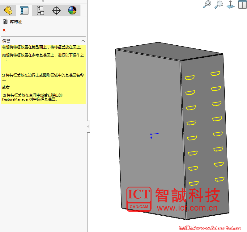

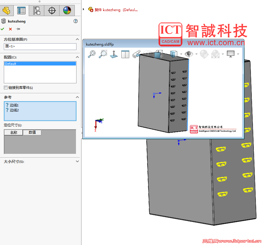

" e& |9 g0 A& ?1 m- H5 S1 K  T$ {/ E6.        使用库特征,在一个新的热水器模型上使用刚刚创建的库特征。' X9 F0 @0 K8 {4 K7 a
a)        应用时直接从设计库中拖拽到目标面(此时属性窗口会发生变化,提示库特征插入)

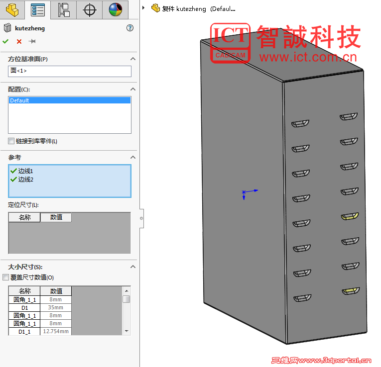

" P3 g7 v6 V8 a; ]1 wb)        放置之后,提示选择参考边线,根据预览框提示在模型中选择(此时如果打开库特征文件将不会有预览参考)! A$ M, [8 e) `! b
   14.png 3 l7 H  t3 d' T& y' z# S# x' K
3 N8 h: \' \8 P& hc)        应用之后支持尺寸覆盖修改,有助于我们快速做出小改动 ; B! g, o4 N6 g% U
15.png . a' ?  e1 j" Q4 I( z, s0 z9 J6 Q& v

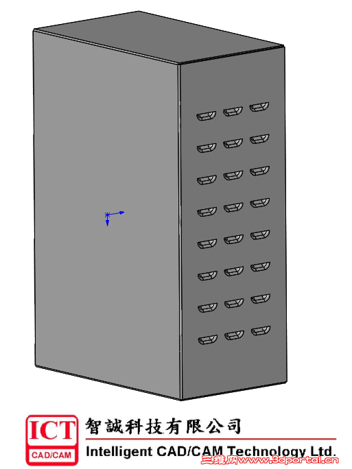

d)        当基体模型发生改变的时候,只需要一次重建就可以获取到最新的模型信息
! A7 Z- W. p$ S! i改变整体宽度为240mm,注意此时大于220mm,将显示3排
