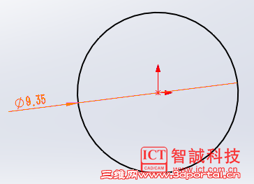

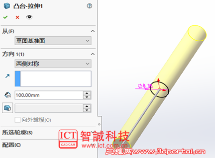

1、        拉伸操作
/ |0 y6 j1 `. u7 J. S) }/ S选定前世基准面作为草图绘制平面,绘制如下直径为9.35mm的圆形草图轮廓
# v  {7 p$ }/ O
" ~% |  F+ t/ ], A1 C
. B: @; f% r) {( r退出草图环境,进行双侧拉伸100mm操作。如下图+ Z4 B0 `/ g* J/ p: k9 D, O, y

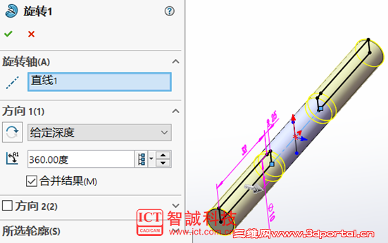

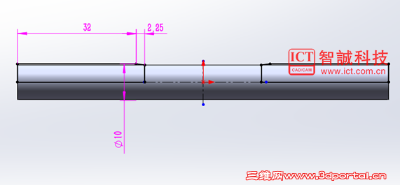

- r4 |" u4 p7 f4 {0 f2 w2、        旋转操作* T3 U0 X. z  k; e9 p" s) m7 P* z
选定右视基准面作为草图绘制平面,绘制如下草图轮廓7 h6 q* @- |$ R6 E! L+ l, ~
3.png + o! v% T% I( O( {0 c; B
( k" J& [9 Y! n  Z4 u/ E# k) }6 }
7 ?8 }( Y* e  D& L( r4 k退出草图环境,进行360°旋转操作。

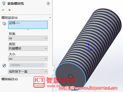

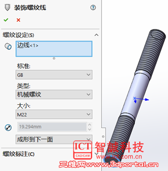

3、        增添螺纹线
8 `) J$ ~1 w6 _1 z2 C插入->注解->装饰螺纹线,选定机械螺纹,进行如下操作
/ O+ d2 i( y/ M" F+ L 5.png 8 ]8 k5 _0 T% h$ ]2 o+ P  B; ]

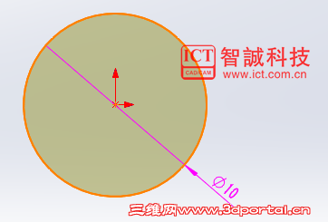

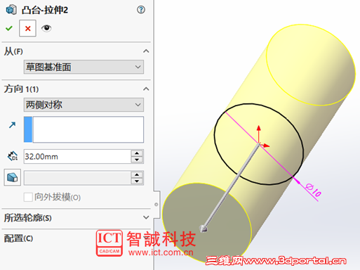

8 R1 w% p. u7 J) m6 J1、        拉伸操作
  U/ s2 V  O) J' [& v选定前视基准面作为草图绘制平面,绘制直径为10mm的圆形轮廓0 ]' S. s3 ?6 S5 t+ ?# n' @9 z
1 ~5 G2 u4 f# Q6 O) l! R
8 }, I' t  J6 E3 a退出草图环境,双侧拉伸32mm

2、        增添螺纹线  u) i# Z' T$ `: k$ N/ Q. ~. o
9 Y: F! F$ Z# h/ d$ b, i* C! L 8.png 9 `$ O* C" R2 p! j5 K9 j+ x

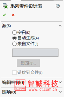

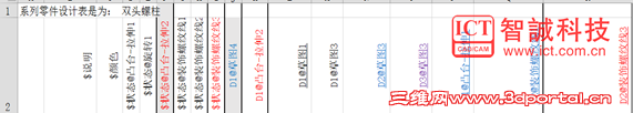

) D# z1 X* P9 Q, {- F* T# c6 \$ l9 F2、        插入设计表# V( x+ g+ F# c/ L$ }; u. j2 b
插入->表格->设计表,选择自动生成,选择需要更改的数据,如下图
6 ?5 Y% L4 u5 Y! J5 X' Z$ W' o 10.png " q3 t6 Y; n2 p. W( U5 v, }
8 |- j& D/ [- }
5 T7 |& }* p: H- {- o" }( k* G1 `, r) b; h' D% n

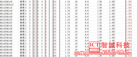

3、        整理成excel表格, V8 ~* q; {( R# L1 P1 v% V' M
将国标中数据整理,按照设计表中的格式,写入到excel表格中,由于篇幅限制,只截图M2尺寸的各个系列,其他尺寸规格的类似。

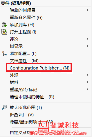

! {$ ^# w# [" a1 A" O, z1、建立配置发布器

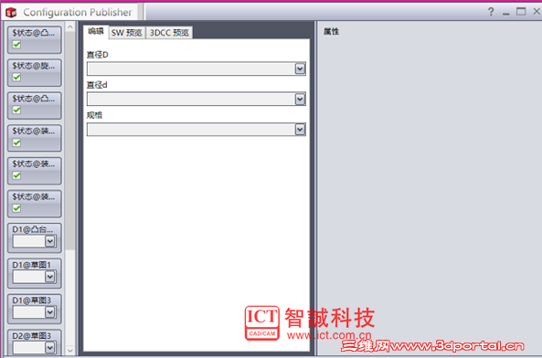

/ n+ z0 a# E' G% o% y6 L/ U切换到属性管理器中,右击栓头螺柱,选择Configuration Publisher。从左侧拖动D1@草图4、D3@草图3、$prp@名称与规格到编辑一栏中,并且更改属性-名称为直径D,直径d,规格。
2 m' X" G/ {1 W5 U* P+ K7 f, H& I 12.png / x' F, I# V, N: u& ?

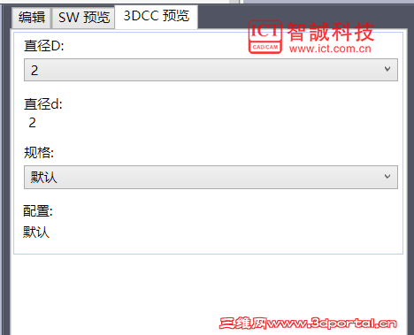

3、        发布配置发布器# o4 \- L' T/ [0 Q/ D' J1 ^. n6 o
切换到3DCC预览一栏,即可选择不同尺寸规格的双头螺柱。如下图
