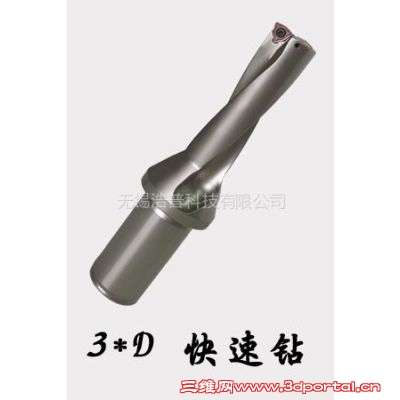

3 d& Y+ A+ X' @) a0 K% h請教各位前輩們  最近工廠老闆
& [- y8 n, I+ y. b1 E將一些大的鑽尾 都全部換成暴力鑽  鑽出來的鐵屑 都很長 很厚
% R8 @) d( @6 x! W, Z  N$ L好像殺人凶器依樣!!  / U7 y; _: C) K7 T( x& T
該怎麼放   ??8 D7 j2 P* E) c# X! ]4 w
問業務都說照數據放  可是鑽ˊ出來還是很大+ ~  a: @- n. z; b5 A
G81 G73 G83ˋ
& S5 |7 m( B. `& A1 h從過年到現在至少壞了10幾隻
4 j% v0 T$ ?# k$ g! O8 b5 t4 Q* z1 E' w+ b
還是前輩們有推薦的刀  : x& A2 j% @% O9 ]* h% b
台灣的 或是大陸的  都可以  Z2 @' _6 _# ~! z! Q4 G
1 G+ J& l0 o. {! b& m8 e
麻煩你們了  謝謝

发表于 2017-3-5 13:17:52 | 显示全部楼层 来自: 中国台湾
B2快鑽就是暴力鑽  大多都應用在大孔徑$ f! t, h% \+ X3 n6 ?4 S$ o% @) i
B4 快鑽不適合用G83 會使壽命減少很多,用G81+中心出水會比較好
% _* u- S) l' c3 F5 \( r7 r- h* LB1請問你的鑽頭大概多大? 我直徑30mm S1500 F0.15+中心出水 斷屑都蠻不錯的
6 Z, U2 A" o: o2 O& `. U/ H

 楼主| 发表于 2017-3-6 09:05:42 | 显示全部楼层 来自: 中国台湾
x75800882 发表于 2017-3-5 13:17; ?8 ?' n: {6 c/ @4 {
B2快鑽就是暴力鑽  大多都應用在大孔徑
; u. w+ I* G3 a7 AB4 快鑽不適合用G83 會使壽命減少很多,用G81+中心出水會比較好
" x/ r2 @1 Z6 S ...
; h& P- E) O  V3 d1 a
鑽頭 17 19 目前用到的~~~我沒中心出水 & F) l0 |1 s2 S" \
, a4 r' `0 j" m
都用G73 鑽ss41 s20c 鐵屑都很長
发表于 2017-3-6 09:13:30 | 显示全部楼层 来自: 中国台湾
不准笑啦 发表于 2017-3-6 09:05
5 A* d' P1 o) t  d: U. ^鑽頭 17 19 目前用到的~~~我沒中心出水
' T$ C, p3 U. N& g4 D. {0 E5 ?* v% i
/ }4 t1 D: J; }4 a都用G73 鑽ss41 s20c 鐵屑都很長
' F# l# [( F0 f7 c* C% w
S2800 F0.07 自己依狀況調進給2 }) G* p) C3 p( i1 M
) o# M7 l0 S. I4 D# b0 e  h0 d) E你的材料不適合快鑽 容易黏刀
4 p. Q# A# ^* f2 x
+ z1 [# q% s0 {' _% F另外沒有中心出水自己要常注意刀具狀況 很容易燒掉

 楼主| 发表于 2017-3-6 10:03:13 | 显示全部楼层 来自: 中国台湾
x75800882 发表于 2017-3-6 09:13+ x' E2 H5 g2 ^9 A6 f
- u. e3 c1 V, ^/ x- J2 T+ x& ^) h. K: {. W
你的材料不適合快鑽 容易黏刀
* R3 H6 u: n3 B! }! T不好意思喔~~S2800 F0.07 是指用G73   還是G816 Z. J# }; j8 L, {* o
2 @( i$ D% ?$ i6 {
S2800# `" I1 t  G/ W4 g
% T5 b1 f) i4 p6 m/ jF=2800*0.07
7 y& K+ P" B& d9 F' hF=196
( d8 x/ Z6 u6 i2 ~9 {- R是這個意思嗎??
9 j6 M0 s! |2 r- p3 H

U钻都是用G81一刀到底,最好中心高压出水,爽呀!!

1.中心出水是必要條件. b& L8 r2 g/ _) Q
2.刀片是caarbite .工件不適用鋁.中碳鋼..適用硬材料
* o) ]: }0 t1 }& i3.可以直接一次鑽到底

具体材料是什么,转速,进给,U钻大小这都没说,很难给出建议

中心出水- k+ ]8 m' v+ `% ]; z
一次鑽到底
' s8 S# w. N; t  d1 Q好的刀片4方行的蛮好用的,前段时间用4倍径的打不锈钢打了不少
