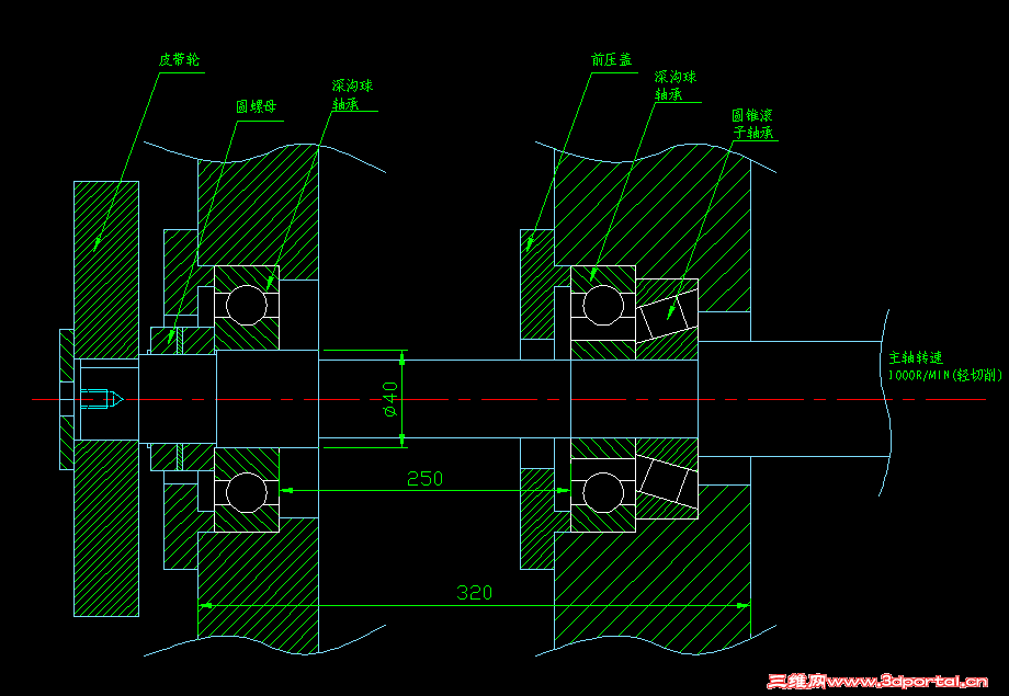

请大家看看这轴结构,轴承的用法有什么缺点?

是画着玩的,还是考试题?右边的一组轴承如何装到轴上?

是呀,右边咋装呀,还有轴承的外形尺寸根本不是按照标准画的。

这个图纸装配关系不明--无法装,无法拆; \: V& r# _9 g" }7 ~' {
轴承的使用原理不明--为什么要那个圆锥轴承?后面的球轴承为什么要变小?, o3 b3 f" A* O: g) T% D& `
轴承的润滑不明
5 K7 k2 |% U5 S主轴的结构原理不明
* a" A5 a8 Z5 a  E& s螺纹的紧固情况不好。

圆锥轴承设计有问题

有点乱,不好评价。

楼主的圆锥轴承是与右侧未画出的一个配对使用吗?
. Q4 A; N- C0 H2 y* g- q1 o圆锥轴承外径怎么不与向心轴承外径一样大(箱体加工性能不好)?为什么要用两种轴承组合使用?. R" A0 @2 V6 o( Y+ I
左端轴承装配直径减小,以便中间的轴承能顺利装配。

对不起大家,图弄错了。1 K9 H  F* O' C- N/ q% F# k
其实是想表达,
/ R9 J( p; f. q8 D, N3 r: q1.当两端使用深沟球轴承,同时单只使用圆锥滚子轴承,两种轴承组合使用的时候,是否合理;
* b) v& O! @8 q  g5 G$ m; l2.是否使用于有轴向力的情况;
; v8 [8 @% Y' T1 v4 h$ {3.以及单只使用圆锥滚子轴承时,间隙的调整问题?

建议你重新画一张再问问题吧,1尺寸要按实际的零件尺寸来画。2用圆螺母固定,要在250尺寸的地方加个套,这样圆螺母才能紧死,要不轴承受力会不平衡。

建议找一轴承手册学习一下。
