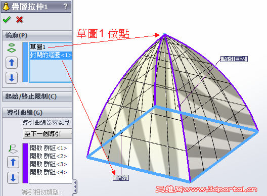

简单造型,曲面放样不成功,简单曲面放样,一直提示闭环和开环不能混合使用。请问,问题出在那里。求方法,谢谢!最好能说明一下,方法。谢谢谢谢,蓝色的图型是效果图。

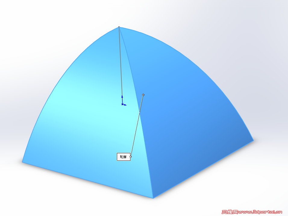

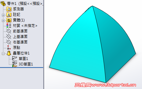

參考7 ~  {$ f! i" R( y5 `" s' B
2.png ' k9 N/ h4 ^# t- W1 ^
& r" |! F4 z$ u1 }, Q 1.png ; J0 \) D8 m. G/ @6 s, w" t, L
