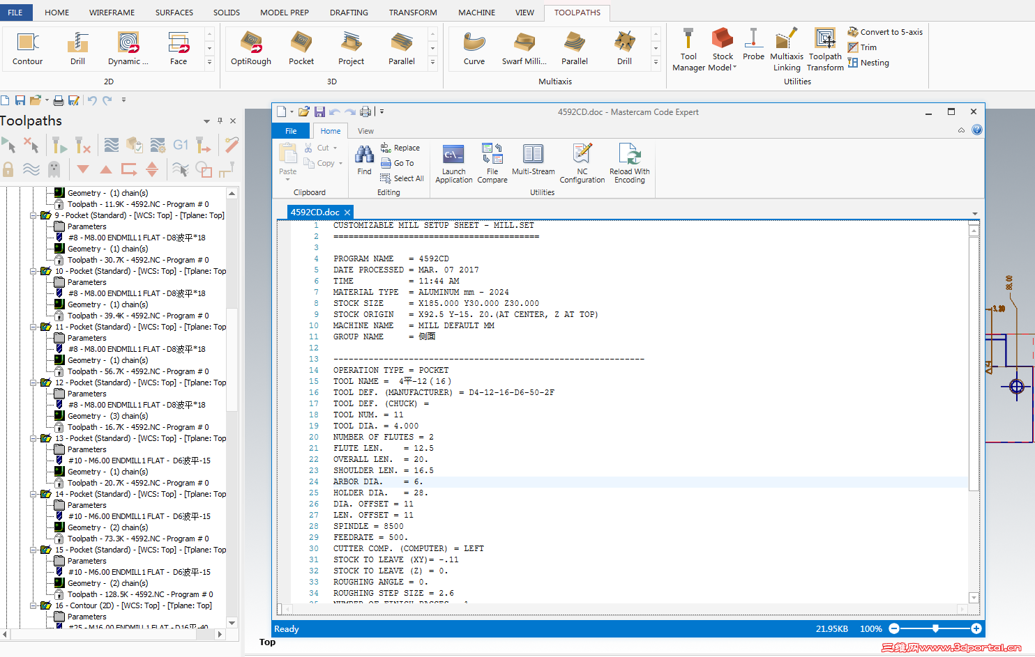

右键选择加工步骤-加工报表-出来的是这个,是我哪个地方没有设置正确吗?有谁知道怎么搞,我都安装5次以上的mcam2017了,版主求指点,谢谢
 楼主| 发表于 2017-3-7 11:54:56 | 显示全部楼层 来自: 中国四川成都
截图

你想要那种带图片可以导出XLS PDF HTML等格式的报表吧~~+ V% ^0 t/ o- l. v
0 H3 R: Y+ b. q8 F8 O9 C6 [. d
你要点击 FILE-configuration-Toolpaths-setup sheet program 选择 activereports 然后点击应用,在从新打开报表就是你想要的了.

非常谢谢版主,问题解决,谢谢
