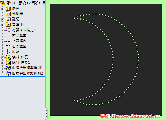

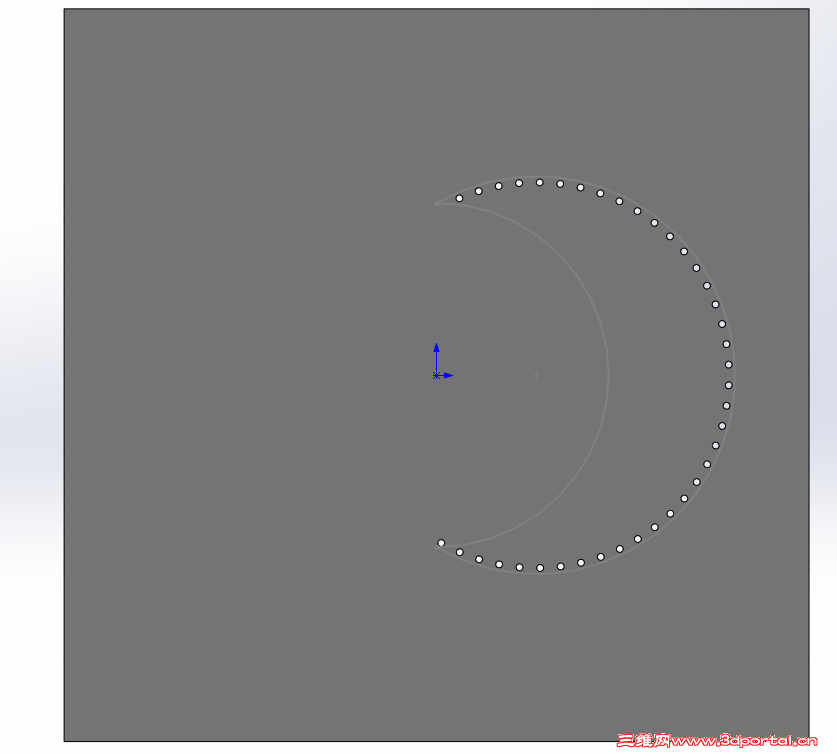

想在图中月牙内阵列孔,距离均匀,月牙轮廓清晰' o7 r+ T8 p' c; s1 P
发表于 2017-3-9 17:10:17 | 显示全部楼层 来自: 中国浙江嘉兴
這意思嗎 9 z: g9 z. C, z+ s- D

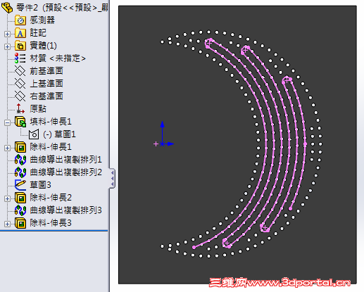

里面也需要孔,能给个源文件吗,谢谢

要是个月牙形的孔区域,不如使用填充阵列

本帖最后由 ryouss 于 2017-3-10 14:34 编辑 " f/ e$ q+ {( `. ?  y7 W2 m( i3 G
yk2906 发表于 2017-3-9 19:41
" Y+ s% c+ C# N要是个月牙形的孔区域,不如使用填充阵列
; D8 H1 C* l) F用個笨方法參考了!0 l7 p) O6 I3 U* @1 u% @( u

 楼主| 发表于 2017-3-12 17:53:54 | 显示全部楼层 来自: 中国河南洛阳
谢谢,多次曲线阵列,非常感谢
