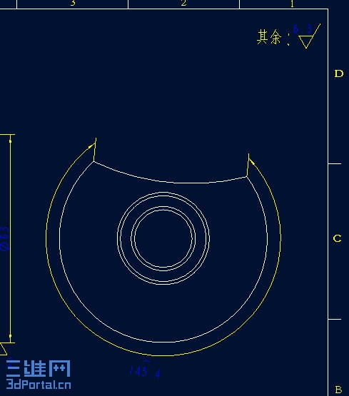

请教一下各位大侠:
3 s6 G. ~4 p; N- b' g在PRO-E草绘中怎么标一段弧的弧长?
! o4 m5 k8 |5 P7 H$ W其实论坛中早就有人解答过此类问题,只是楼主不注意搜索论坛而已 ,请仔细看一下此贴,http://www.3dportal.cn/discuz/viewthread.php?tid=139289不但有解答,而且是贴图说明非常明了的答案,以后发贴子之前要仔细搜索一下论坛,看是不是已经有人发过类似的问题!1 q  ?* L8 c3 u0 Y
——by 945ltstone

我以前用2001时,是先点弧的两端,再点弧线就可以了,你试一下.(好久没用过了)
 楼主| 发表于 2006-10-20 20:29:27 | 显示全部楼层 来自: 中国广东深圳
我试过了,那样标出的是角度,不是弧长

原帖由 93431837 于 2006-10-20 20:16 发表
6 R- ]) f; ~# f2 |0 L$ G请教一下各位大侠:% h/ S+ ~8 q" S/ m* C0 W. `
在PRO-E草绘中怎么标一段弧的弧长?
- _% }2 _9 P. t4 D4 \比如说标注的是直径,你可以这样做:
! f% j+ a/ Z# D5 E9 @# M, Y6 z单击圆弧->edit->convert to->perimeter就可以了

野火版  左键点击圆弧上任一点,中键点击放置即可
5 A9 r0 i* }$ X8 u; A此为标注半径的方法,不是标注弧长的方法!
; z! \6 q3 n! u) N                                   ——by 945ltstone

TO by 945ltstone* [; }3 c9 o% h
那个标注弧长是在工程图里,而楼主要求的是在草绘里面,应该是两码事
发表于 2006-10-25 10:43:45 | 显示全部楼层 来自: 中国河南洛阳
原帖由 zls888 于 2006-10-25 09:28 发表+ H- M" {$ {' `
TO by 945ltstone2 V+ a: L' m9 N7 o/ L4 M
+ N- Y3 {2 \5 j+ \
你 可以在草绘里面试一下,看看能不能标注就知道了,另外我用户名是945ltstone而不是by 945ltstone

在2001中是先点两端再点弧线就可以出来的.2楼正确

在草绘里面试了,标注出的是角度不是弧长!
发表于 2006-11-14 17:13:02 | 显示全部楼层 来自: 中国北京
我试了 确实是弧长. 13楼的你方法不对吧?

草绘与工程图内的结果是两样的,我都试过N遍了!

 楼主| 发表于 2006-12-3 20:37:40 | 显示全部楼层 来自: 中国广东深圳
原帖由 Arashi 于 2006-11-27 11:45 发表
6 d0 g! J5 H$ _3 n我标的时候也是角度。。。
9 r4 J/ I( {8 @# Q& j* q& g按2楼的方法8 i3 d. c! \+ X2 e3 Y2 t
4 Z/ [3 H0 X9 X  k6 H- w单击圆弧->edit->convert to->perimeter就可以了
9 w, \+ o7 ?6 j8 w; d标的的确是弧长,我试了是,谢谢2楼

我也参加一下:我在proe3.0野火里试了,草绘中点两端再点弧再点中键,会直接标成角度,工程图中,你再重复这样点的话,它会跳出菜单让你选择标注弧长还是角度。
+ }& Y7 S9 h' j+ o/ k: e5 y3 G不过,在草绘中确实不知道怎么标弧长?

我试了一下,你说的是对的,不过,好像即使标注的是半径,也可以做哦。我的是3.0版本的

proe4..0是先选取标注工具,先点圆弧的起始点之后点选圆弧的终点,最后点选圆弧上的任意一点,在圆弧外按中键确定。
