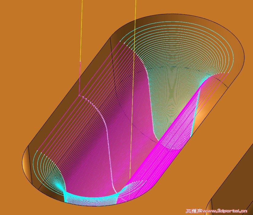

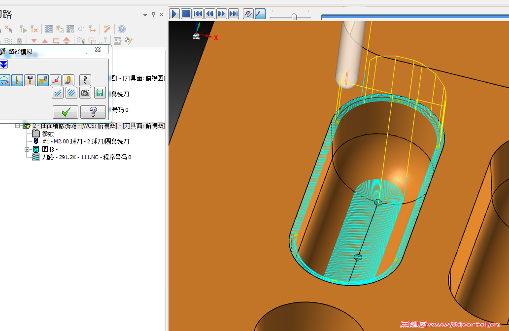

第一个等高问题是你设置了去除浅滩的地方,所有-0.3以上的地方被你去掉了
发表于 2017-3-11 15:55:05 | 显示全部楼层 来自: 中国河北廊坊

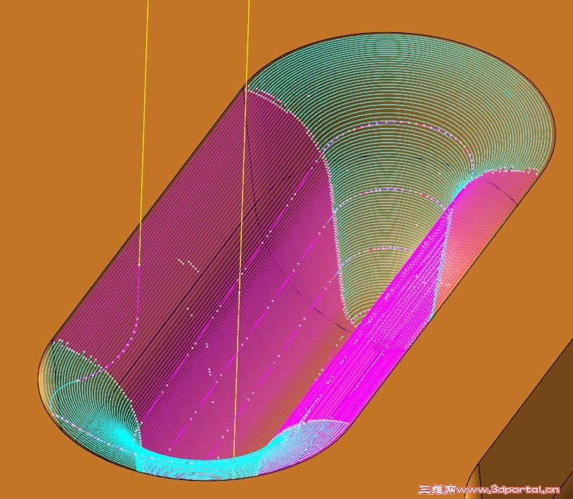

( S, N, `8 Z7 H- `0 [& y1 d# v7 X+ d下面由我代表尿床大师解答第二个问题,楼主是要这个效果吗 QQ截图20170311155343.jpg

 楼主| 发表于 2017-3-11 17:17:07 | 显示全部楼层 来自: 中国浙江杭州
羲和望舒 发表于 2017-3-11 15:55; s4 p6 {, h' y7 Z4 S
# `7 D, i0 P) p1 P2 }1 I. v  s' s
对的对的、求大师指教

  |( q9 D" \% i& d那我表面还有0.2磨量要留,那我如何在工件表面0.1 0.2 的位置开始下刀加工呢?求指点

而且表面粗糙度要求很高,我要加浅滩啊,不然不行啊
发表于 2017-3-11 21:03:42 | 显示全部楼层 来自: 中国台湾
4 a3 q- z1 {* J/ |9 i) X6 y' s, S

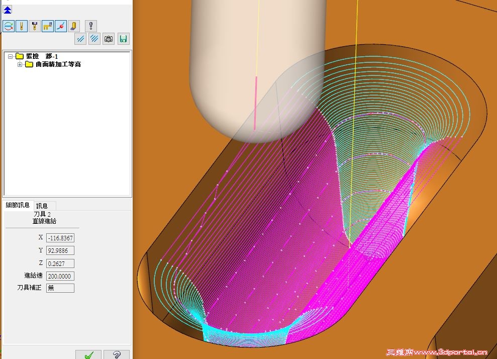

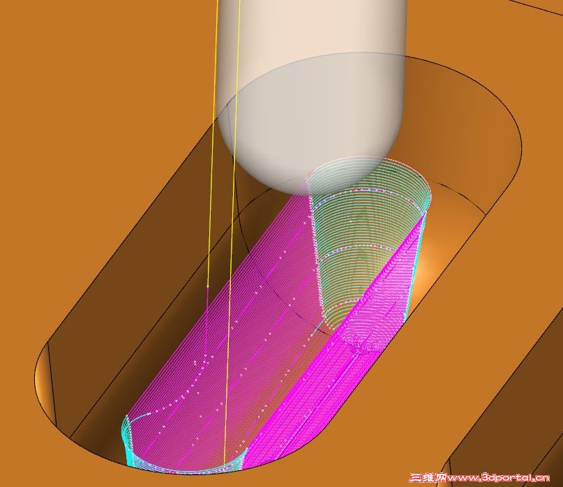

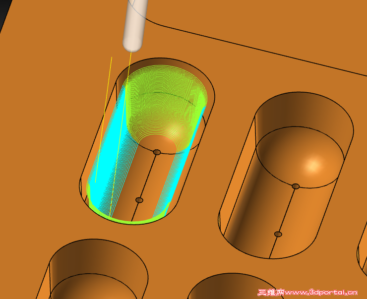

首先你要搞清楚自己問題所在?
3 x# ^7 H( L! i7 A+ |1.你有沒有先做粗切刀路?預留量多少?還是你目前就是想粗切和精切一次到位?若是最後一項 那你是不是要先考慮換一把大於你溝槽寬度一半以上的刀具 例如 D6r3 的球刀 , 你使用D2r1的球刀會掛的 你這把刀的側刃有那麼長那麼堅固嗎?& u- y- ^% I0 h2 c4 a7 l7 t( W
2.若你已先做了粗切刀路 那你還考慮精修刀路上方的0.2預留量做什麼? 精切直接以球刀的刀角半徑大小做第一刀切深不就好了嗎? 上方的刀路幾乎就等於是空切和浪費時間的刀路 , 最多就是考慮到粗切預留量在向上提個0.5來避免精切第一刀過大的問題即可
( u! K4 F; S. K: E. \- W& v- H3.你做的刀路都是使用D2r1的球刀 直接以3000的進給速度向下踩刀 若沒先開粗你不怕嗎?改成斜插配合開始長度才會安全些3 \. O; R& o8 |$ _8 C2 @
4.使用等分等高 和 高速等高比較適合你這工件 都可一次到位 不用那麼麻煩 做了幾個刀路你參考看看 第一張圖的這種是最不好的

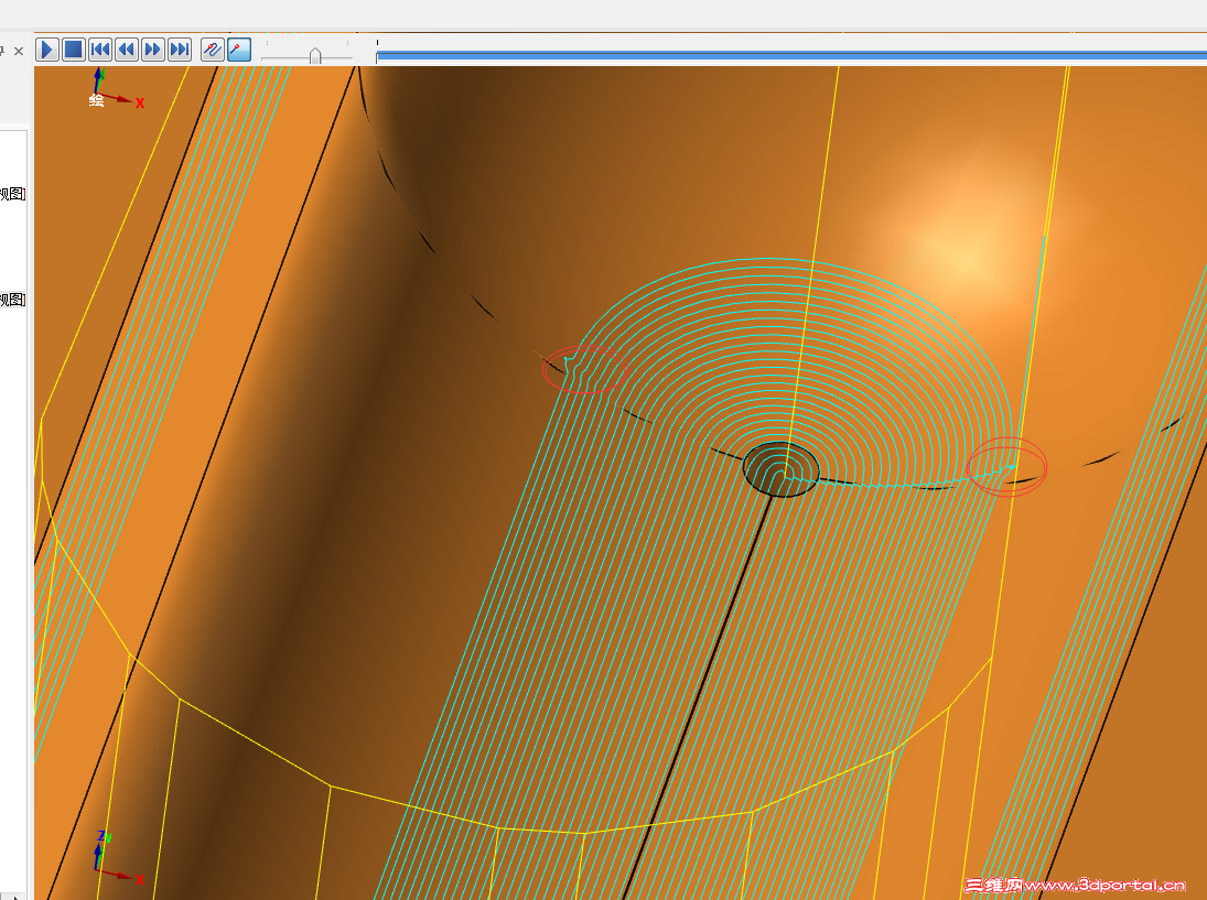

 楼主| 发表于 2017-3-11 21:41:33 | 显示全部楼层 来自: 中国浙江杭州
et111403 发表于 2017-3-11 21:03
. D. ?. }7 z, J0 \+ `0 p( j" }首先你要搞清楚自己問題所在?
5 E0 x1 X' h1 V9 h& p/ y1.你有沒有先做粗切刀路?預留量多少?還是你目前就是想粗切和精切一次到位?若 ...
9 L0 e- j' R, x9 l! T$ q! z

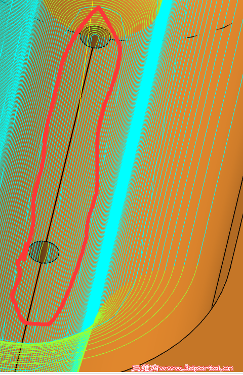

12.png & T. }# U; Z9 z0 f" j9 h" O
因为零件表面要求很高,我原先用等高做的话中间也是这样的,而且平坦区域的话粗糙度又达不到,我又不会高速刀路,我只能用等高加浅滩,所以才出了那么个问题* R! N" M9 g& }* B" y

发表于 2017-3-11 22:09:43 | 显示全部楼层 来自: 中国台湾
步距0.1mm不夠光就再改小一些  或你用你之前做的淺灘也ok 你將過濾處改一下 再將步距大小上下微調個0.01也可以變成樓上那位的效果
2 K+ ^/ }, X8 \& Z. k) s6 X
发表于 2017-3-11 22:17:44 | 显示全部楼层 来自: 中国台湾
其實淺灘效果不會比較好 因為做出來的刀路都走微小直線段  若你機台控制器可以的話將過濾處的平滑處理改走固定微小直線短給個較小值才會好些

发表于 2017-3-13 00:39:57 | 显示全部楼层 来自: 中国台湾
杭州小支 发表于 2017-3-11 21:415 X5 v- p& V1 |
因为零件表面要求很高,我原先用等高做的话中间也是这样的,而且平坦区域的话粗糙度又达不到,我又不会 ...
* ~% x$ Z+ L  j# e
將每層切深改為0.11就可以了(有時發生這種情況 只要上下微調一點就可以解決) 孔處應該可以忽略不計 若還再要求完美  就孔先移除再做

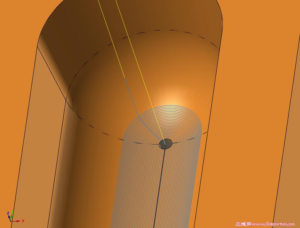

发表于 2017-3-19 10:19:32 | 显示全部楼层 来自: 中国上海
+ ?1 D* K' r% q! U& ^. C1 U首先你要搞清楚自己問題所在?
+ F+ H& c: l8 {. L1.你有沒有先做粗切刀路?預留量多少?還是你目前就是想粗切和精切一次到位?若 ...
% ~0 E2 ~$ r# j8 `7 G; Q请问过渡这里应该在哪里设置?我模仿你的刀路,发现层与层之间的过渡是斜的
