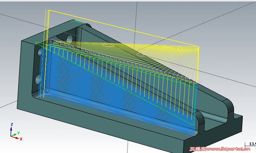

求组大家关于一个刀路修剪的问题
 楼主| 发表于 2017-3-15 22:53:25 | 显示全部楼层 来自: 中国江苏苏州
请教大家,为什么修剪之后的刀路,下都都是从安全高度开始的!
Z0522.zip
174.87 KB, 下载次数: 10
发表于 2017-3-17 17:27:42 | 显示全部楼层 来自: 中国台湾
你沒設參考高度 還有就是安全高度未勾選只在開始與結束  ) [9 o8 _6 S7 e# w' ?) S8 u
发表于 2017-3-17 23:46:31 | 显示全部楼层 来自: 中国河南洛阳
楼上正解!不过楼主的刀路很猛啊~~没有斜插下刀,也不螺旋,小心刀具啊!
 楼主| 发表于 2017-3-18 20:48:52 | 显示全部楼层 来自: 中国江苏苏州
williamkangta 发表于 2017-3-17 23:46# z/ _( _7 h+ {% d# u. w* B. \
$ O4 @* }0 u2 [
原刀路是斜插下刀,修剪之后就是这样的刀路了!
