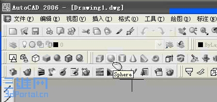

CAD2006为什么会这样?大家的和我的一样吗?

你的意识是问工具条是这样么???那些是做三维图用的模块(快捷方式)

& T7 _: d& s: z- }  k& |& {你这个界面上的工具栏都是用来建模的.你没用过吗?

大概看懂了楼主的意思了:是否中文版的有些工具图标没有汉化?0 `; `8 q$ b' s
% _/ U, t4 N5 F, C7 r6 T
是的!2006有部分工具图标汉化有问题!但可以自己修改一下!

 楼主| 发表于 2006-10-22 00:28:02 | 显示全部楼层 来自: 中国辽宁大连
回复 #4 ★新手★ 的帖子
怎样修改,向你请教。

原帖由 dlmei 于 2006-10-22 00:28 发表
5 N0 A" H. Q" l. Q4 ], l怎样修改,向你请教。
0 e) B: W) Y2 e& b* k- r
8 u( d, L' Z# t6 P2 @) T可以这样:
( F+ z- }" v5 \/ |7 H! J4 Y% |6 m1、打开用户自定义界面(CUI)。
7 a& K0 P% h( P6 [7 @9 P, s2、在左上的“所有自定义文件”中找到你的工具栏英文名称(正如你图上的Sphere),选中!, @5 C; P5 L" W: W* |2 a0 A! y
3、此时在右边有“特性”显示,看基本项中的说明、名称,将名称改为中文即可!
, N& y7 A# ]) Q" m$ y" J& u- D3 j, ~4、点击“应用”!你再看看呢。改好了!0 [/ w6 H: [+ J
3 ]2 P2 Q5 s' f( f  F3 e9 e
2006有几个名称汉化不好,工具图标显示英文,都可以用这种方法改过来!
, L% t6 ?$ O. @8 d
' a0 h% {, u5 Y顺便说下2006工具栏的自定义其实是很方便的!

 楼主| 发表于 2006-10-22 21:15:28 | 显示全部楼层 来自: 中国辽宁大连
回复 #8 ★新手★ 的帖子
太棒了,高手咧。十分感谢!!!!!!!!!!!!!!
