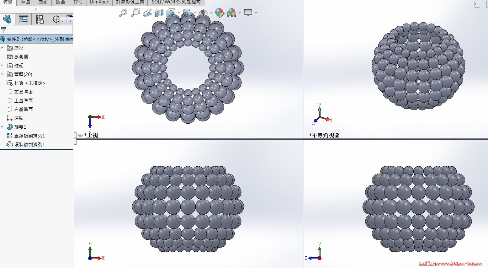

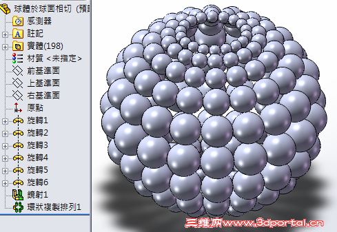

! E+ W. A2 p- R# n% n球和球皆相切,球心在一個球面.另試試是否有更簡潔的特徵?

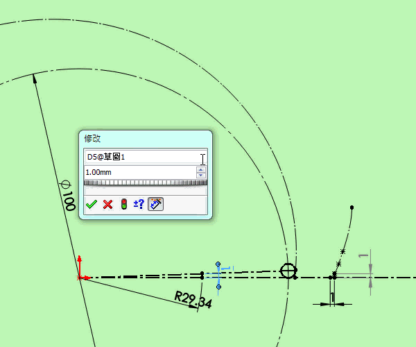

另個做法+ V: L- D' D1 q% S2 @# O" L

0 v3 [: N& u3 r  s' |& u- B我把图片看了好久,心想有没有可能从经度和纬度都能把球相切排满呢?  P) \) O7 L; t$ @, D4 x
我认为特征最少的做法应该是用类似直线球阵列的方法沿经度阵列,然后再沿纬度阵列。2 p. c8 {0 c+ f% [9 g7 {3 G
不过还没有试,不知行不行。5 I7 |( d( p5 g: b/ ]

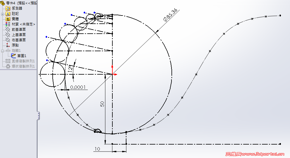

 楼主| 发表于 2017-3-28 09:00:09 | 显示全部楼层 来自: 中国浙江嘉兴
! L5 a4 E+ t. J* `

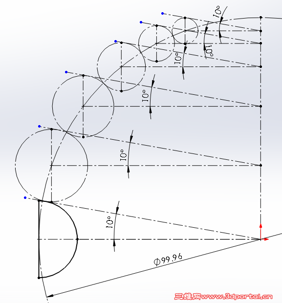

. D6 d7 O2 o3 B) j5 q; z1#的基本作圖概念
# c6 q* B2 [6 f7 `
9 m1 j1 M: ^* ]* J4 T% b0 S圖中10°,也就是單個球體為20°(A),所以每周360/20=18個球體,, y; ?' ?2 x( @3 {' f
重點是A值須被360整除.
# h* o1 `; L( Y0 I% P7 o; F8 R
3 ?; L1 L! v* e/ E; U2 W
& ^% q4 @4 T0 ~/ S3 S Base.png 9 O" |5 b0 r; D- U
% E& A2 {; C/ E% |

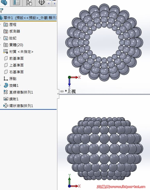

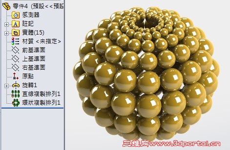

发表于 2017-3-28 14:12:44 | 显示全部楼层 来自: 中国台湾
本帖最后由 hero522 于 2017-3-29 14:49 编辑 - t7 g9 E' b; Y8 ]* l
9 L% z" Y8 M/ E+ R4 [
感謝分享,跟練
. s' ]$ X4 I7 J# V6 a! \ 擷取.JPG " ?' q$ \! t3 F3 e& H/ s
擷取2.JPG 1 B& H0 F- w1 D1 t* e9 T1 r
点评
謝謝hero關心!  发表于 2017-3-28 14:32

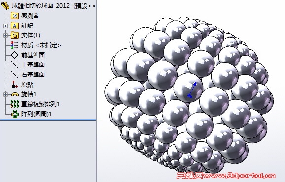

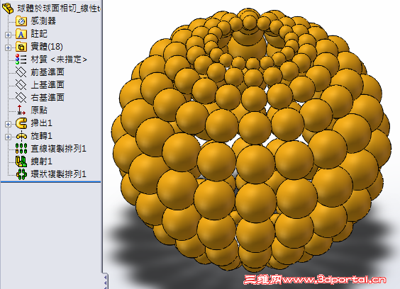

 楼主| 发表于 2017-3-30 17:14:40 | 显示全部楼层 来自: 中国浙江嘉兴
hero522 发表于 2017-3-28 14:12
4 X) M8 u2 ~- v$ E( o+ P# @, [感謝分享,跟練
$ L& u+ ?% ]  J7 X8 F近似相切,不曉得作法是否雷同?
4 p) G4 T; S; X$ I% B
8 V6 T2 M, {+ z, N
- N) D9 M+ D6 M4 U6 j' i: T 1.png
. d. x0 [# X! m& `5 i) e& l, G" S/ O5 t
. x& W8 ~' e4 Y/ Q- r+ @' O+ a7 h# m# Y/ j* h: J  J

发表于 2017-3-31 09:00:29 | 显示全部楼层 来自: 中国台湾
ryouss 发表于 2017-3-30 17:147 l( D. q9 E7 C: R& r( y+ a1 M
近似相切,不曉得作法是否雷同?
, |  x% W: B7 D7 m8 @
厲害,偷雞被您給抓包了# z2 f) W# n1 a; Z7 p2 Q. t5 e
想不出來如何相切,只能用近似相切

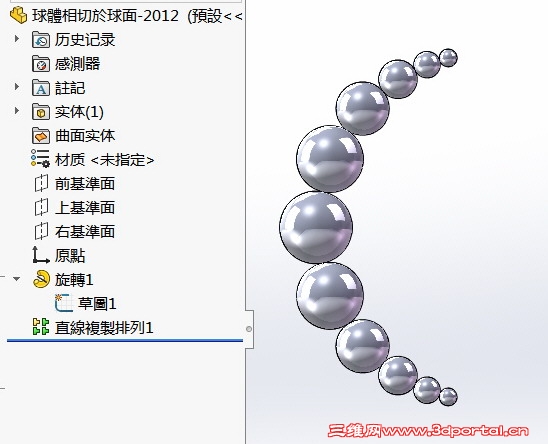

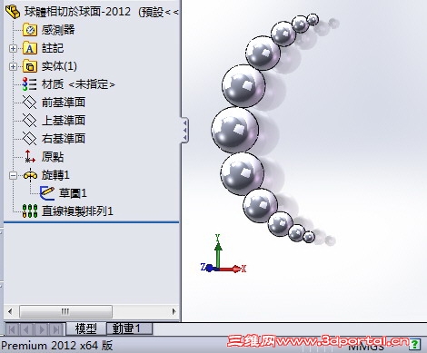

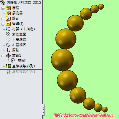

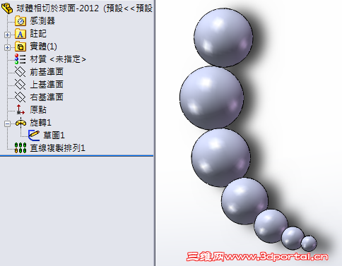

 楼主| 发表于 2017-3-31 17:08:57 | 显示全部楼层 来自: 中国浙江嘉兴
hero522 发表于 2017-3-31 09:00
8 v! g% _: |; d厲害,偷雞被您給抓包了
4 o9 a( l4 u) z, n3 S9 E; ?" U3 t想不出來如何相切,只能用近似相切
. z) G) d7 {+ a& b0 Y* ]# J不知兄台有否碰到這怪事,
  n( E2 ~( S1 R+ r" _$ L8 J. ~如下2012-sp4及2015-sp0兩版本,同樣作圖2012就是只能線性陣列7排,, D) b& H, e& M+ s: r
2015可正常線性陣列11排.! Q2 Y. G1 Q8 t! v
% T: a9 q3 Y0 m) l9 T* t2 R2 Z4 O; u* V1 ^3 ~& h% y* p% n) |# [
2012- Q/ i  c. m' l9 F' O! j2 Y
1 C4 o- N& ~" @3 ~* n) g3 k8 }
3.png ( s5 {! Z( l. o6 Y! a8 Z6 {
& M: I. M) ]/ n7 D* ?; K/ ]- f
2015
$ \3 g3 w4 F7 f) l5 `7 B: }/ `% [ 4.png , o5 ~+ h& v5 p- s: t
# Q9 _3 C6 v& @4 c+ ^/ j
球體相切於球面-2012.rar (143.41 KB, 下载次数: 14)
点评
家里有台旧电脑装有2012SP5,试了一下,阵列11个没问题。 [attachimg]2310776[/attachimg]  详情 回复 发表于 2017-4-7 17:55
多谢梁大分享,下载欣赏,学习梁大佳作。 不知两文件的草图是同一草图还是分别另作的呢? 我用2016,直接在梁大的2012版文件改为阵列11个没问题。[attachimg]2310711[/attachimg]  详情 回复 发表于 2017-4-6 21:55
我用2016版,陣列11正常  详情 回复 发表于 2017-4-5 13:23
发表于 2017-4-5 13:23:33 | 显示全部楼层 来自: 中国台湾
ryouss 发表于 2017-3-31 17:080 V% e. |4 L( v# j: T& {
不知兄台有否碰到這怪事,
0 j! s! S6 C3 S3 n# b! ^0 A( l# y; m如下2012-sp4及2015-sp0兩版本,同樣作圖2012就是只能線性陣列7排,
) j5 ~1 ?: [* l( I2015可正常 ...
# C3 u  F& I  l. V2 r
我用2016版,陣列11正常

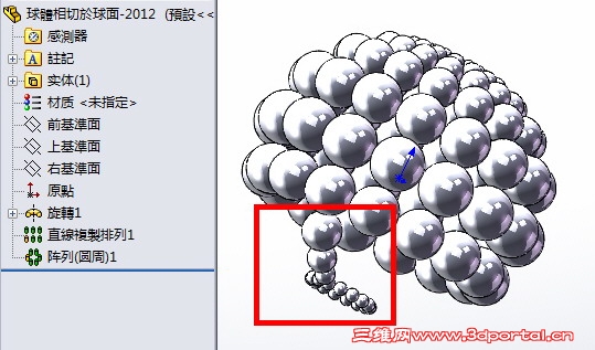

发表于 2017-4-6 21:55:05 | 显示全部楼层 来自: 中国广东
ryouss 发表于 2017-3-31 17:080 H. c) ~! k% |4 Y
不知兄台有否碰到這怪事,$ g- y9 V+ p% z1 h; v2 e6 V
$ _& Q  C: o9 Q4 y% f7 I$ S2015可正常 ...
; s9 i: ?$ U; l" y1 a2 y
多谢梁大分享,下载欣赏,学习梁大佳作。
/ \+ n( o2 @) p& w% {" t7 Y# \/ q不知两文件的草图是同一草图还是分别另作的呢?我用2016,直接在梁大的2012版文件改为阵列11个没问题* H& K* d9 L( }& P
' a# w, A/ a0 ]8 @! Y  c
Snap01.jpg 1 W5 A' X  Q% h& t; C
! ^; r! @1 M% f6 r( _4 Y
& V+ P% e) N3 s) ]+ a
发表于 2017-4-7 17:55:11 | 显示全部楼层 来自: 中国广东肇庆
* _* L, _% I/ \, G% n不知兄台有否碰到這怪事,5 r) m, F- r/ l; y4 P
如下2012-sp4及2015-sp0兩版本,同樣作圖2012就是只能線性陣列7排,3 g/ H+ f8 Z, l* @  P; I9 s
2015可正常 ...
0 I- X, q2 B% Y; O" z家里有台旧电脑装有2012SP5,试了一下,阵列11个没问题。
* c5 G+ H& Q* a) i3 q Snap01.jpg 2 P: s2 g; o* q4 I

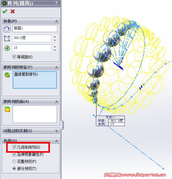

发表于 2017-4-7 18:20:14 | 显示全部楼层 来自: 中国广东肇庆
但2012版还是有问题,再阵列时要选几何体阵列才行。
' y1 U8 c% M  S/ e% X Snap01.jpg . N+ V! J; s& g4 U- F6 O
