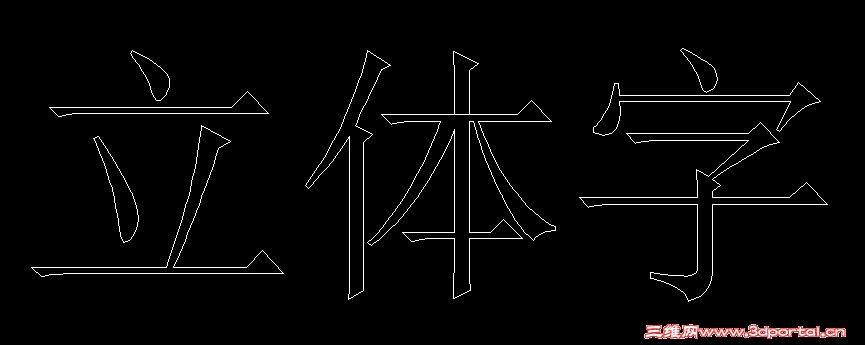

第二步:使用扩展工具中的文字分解命令将文字分解一下:
$ i' }$ }/ `3 W' J7 { 02.jpg
' H1 [: b2 {( o  m6 `- w/ P$ `
! |/ l  U. f( @! T分解后文字就会变成下图样子:变成中空的二维多段线。
! x# F& x# X5 a$ g, n* k' q0 D- B

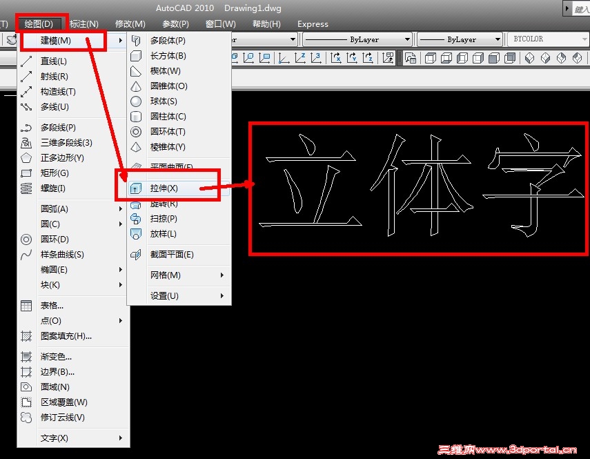

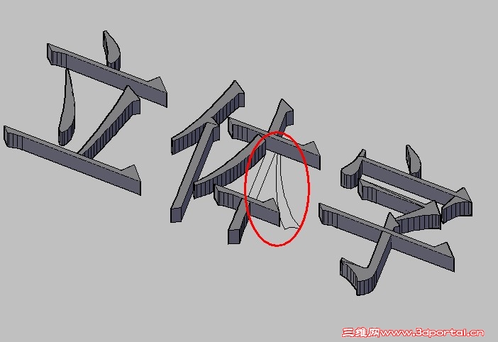

# _. g# \- \! s  I1 Z8 `接下来你可以直接采用拉伸命令将文字拉高一定的高度,但是你会发现有些地方无法拉伸。
, {& U% q. x% @8 M- l
6 b$ ]" i5 w" _! f* ^" P6 g为什么会这样呢?因为它有多余的线条,所以可以在“拉伸”命令之前先对中空的文字进行一下”分解”命令,然后删除多余的线条。删除后如下图: M: e0 F+ X- l6 G
& U7 r' ?& ]% j& _( z' \$ X6 i# t6 c
接下来,在将文字做一下”面域”处理,然后在拉伸到指定的高度(50)即可。

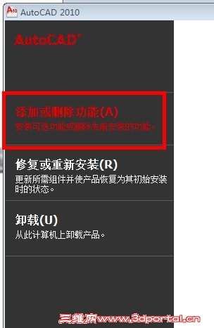

那么有人可能会说:那我电脑上没有安装CAD扩展工具Express怎么办呢?是否需要重新安装CAD呢?
: ]4 E4 H+ J6 ]+ {( Z$ |当然不需要,只需要按如下图所示操作,然后下一步 ----- 下一步 -----下一步,等待安装成功后即可。$ W' s7 ~7 V9 }8 s
& V& C$ L- q2 D
/ c1 D5 d# h  Y1 K打开控制面板,找到; a* e9 T+ x. L, {) Y% U
1 c/ Y! Z$ |$ D' y- a1 _9 Q  q/ ^) Q0 P+ U' u+ }' j
点开后找到CAD安装程序,然后先右键后左键点击卸载/更改. X0 v" x* B' ?3 n% F2 U
03.jpg       04.jpg ' ?' p) U7 `/ o8 \! k8 m" k
, _* x0 W1 N8 T, N) q选择第一个“添加或删除功能”,在对应的框中将需要的功能勾选上,然后下一步------下一步-------下一步即可。7 [5 F& ^; t1 Q2 b
05.jpg . ?" v6 M3 {3 N" ~1 X+ \/ g' F2 Z
3 E' \2 y8 u7 Z+ R3 e5 |% K6 x当然在添加功能时必须关闭正在打开的CAD文件。
2 N" x' `, e: p% o# N: g* e% V& `- x1 z* |

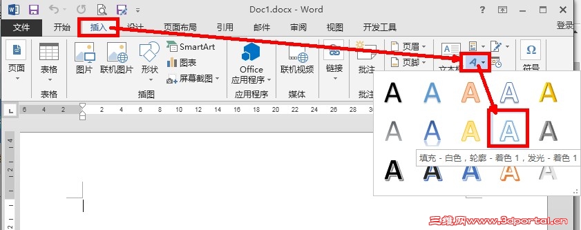

! s: J9 g, N& g6 \0 o/ z) b( Y8 ^方法二只要借助office的中艺术字也是可以以实现的' W2 i- P6 p/ \: j% Z% ~9 p
7 H- A, K' _7 R0 a
! A$ G4 P- \& b; n' E8 N
第一步:在office三大常用软件中的任何一个(word、excel、PPT)中输入艺术字:“立体字”,如下图
5 \% J4 }0 ]; f4 n& T$ R 01.jpg    1 K2 P3 h1 L4 v8 h+ R* l  R5 I
+ v; G1 j. _& w2 y
高版本在这里
6 R& t8 k% T4 _0 ?6 d' ~ 07.jpg * e% d' s2 M6 o# k: j
) o, [# a4 Q' j. B( S- i, A. G4 P4 V4 E
在弹出的对话框中输入你想制作的立体字。点击确定。
3 \9 A, h! O" n( p 02.jpg      ( n( l. Z9 D$ T! X% d. U
5 n) ?. a' k9 L! b$ E然后在添加的立体字上点击右键----复制。& v# ^) ?8 s9 W  m& P

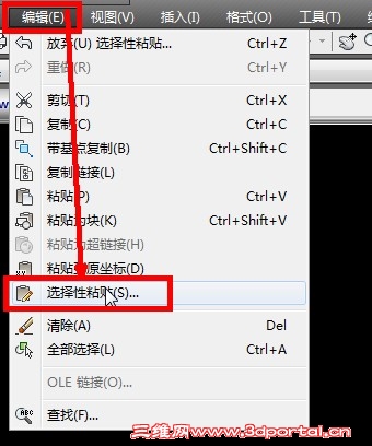

好了,接下来是在CAD中的操作。
5 j5 V/ y! D0 a- L9 ?" ]1 e
0 K. U/ x4 q7 \! H# y; w
% T' m8 H& f9 x: s! h' A  G1 M
打开CAD后,不能直接右键-粘贴(我不会告诉你会死机的哦!!)
3 [- f+ [" S! W+ e3 @4 R- h而要在菜单栏上:编辑-------选择性粘贴。1 B8 V' j1 l  b+ Q) v
04.jpg 7 k$ H( y4 Q& z- n# [
  T$ x/ y  B% {) Y& i! D% c
在弹出的对话框中选择:AutoCAD图元-----确定。
