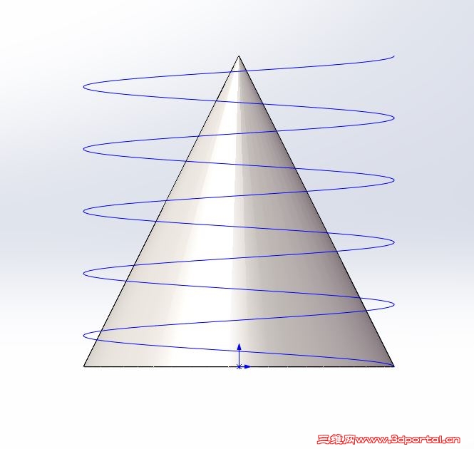

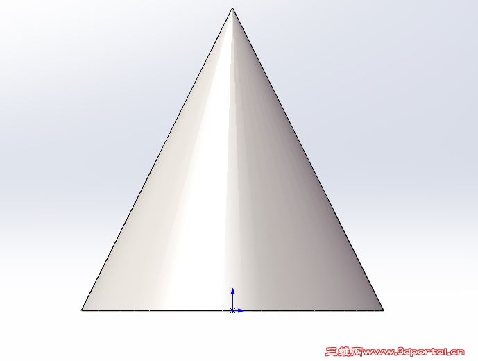

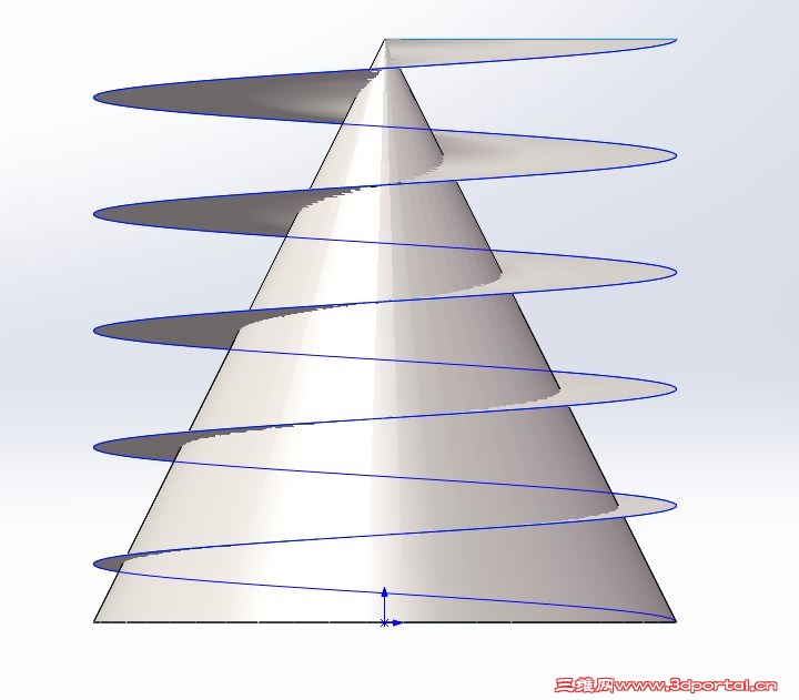

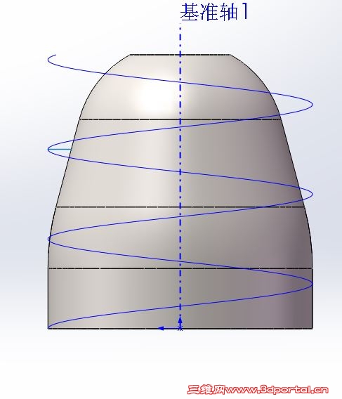

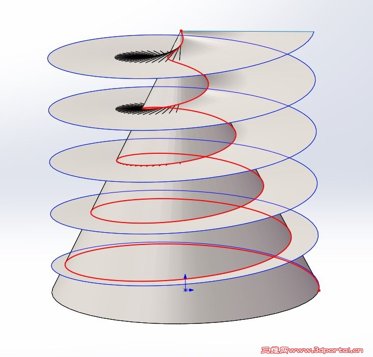

用一个圆锥,采用曲面扫描命令和交叉曲线命令可得到 圆锥表面的螺旋线,过程如附图1、2、3,得到图4中红颜色的螺旋线 ,但为什么换成如附图5的形状采用同样的办法就无法完成呢 ,问题出现在曲面扫描这一步,无法形成曲面实体,大家个看看怎么回事,或者有没有更好的方法。在此先谢过各位大侠。1 I6 }% v5 z7 N' l) _! z5 r

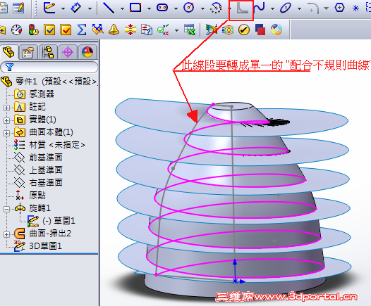

參考

; T8 e9 L0 @9 Z1 R: N具体操作步骤能贴图出来看看么  ,没明白 谢谢
