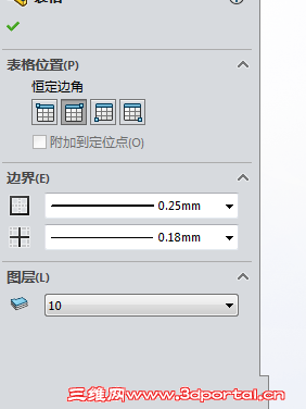

表格位置中,附加到定位点不能用,求大神指点# E  O2 i2 N+ [# f) L5 A

求大神指点迷津呀

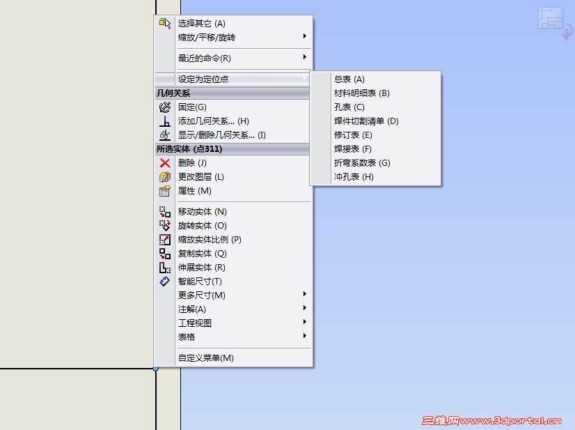

图纸格式中未设置"定位点"
0 E/ r% Y7 B$ H方法,右键图纸/菜单/编辑图纸格式
6 D" |, Z* z: f: K选择一点,右键,菜单/设为定位点,选择相关
; R% I! E* F: i$ t- V0 |1 G退出编辑图纸格式
