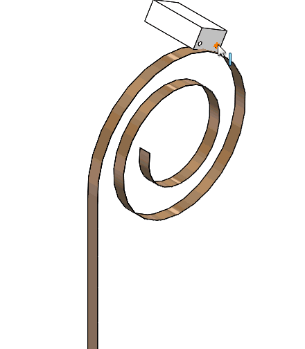

[求助] 做动画到此处就无法移动了,请高手解决?
发表于 2017-3-23 17:24:26 | 显示全部楼层 |阅读模式 来自: 中国河南郑州
渲染动画
主题分类用于问题归类:
http://www.3dportal.cn/discuz/forum.php?mod=image&aid=2310012&size=300x300&key=1999fcae921ca677&nocache=yes&type=fixnone
$ Y- K- ?9 H- S动画使用路径配合马达驱动; R2 B: T7 b' D& J# C  y$ d  O

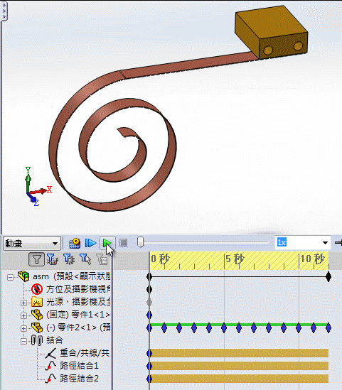

把路径套合为样条曲线试试。

附件是零件图,我使用套合曲线在零件图中生成过,直线部分可以用套合马达运动,到转弯处就过不去了。

发表于 2017-3-26 14:33:47 | 显示全部楼层 来自: 中国广东肇庆
用套合样条曲线没问题

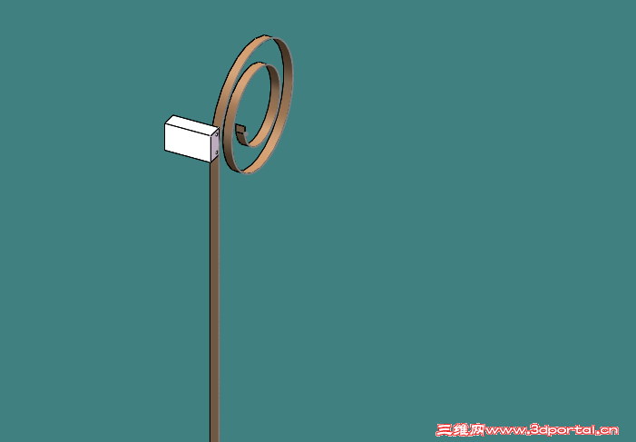

发表于 2017-3-28 08:57:32 | 显示全部楼层 来自: 中国浙江嘉兴
天涯学者 发表于 2017-3-27 16:58
; u5 P) x8 J4 _: }" @4 j/ k请教重合共线怎么选,另外装配合马达可以吗?
$ ~  S( e$ q$ V3 T* C6 {9 p附檔參考  `" b( ~0 ~! g8 G, X; t$ A; Z! n/ E
! X1 A0 S+ F) G2 ? Spiral Animation.rar (224.27 KB, 下载次数: 12)
 楼主| 发表于 2017-3-31 18:32:16 | 显示全部楼层 来自: 中国河南郑州
谢谢,按照你的方法我已经能做成按路径旋转。
