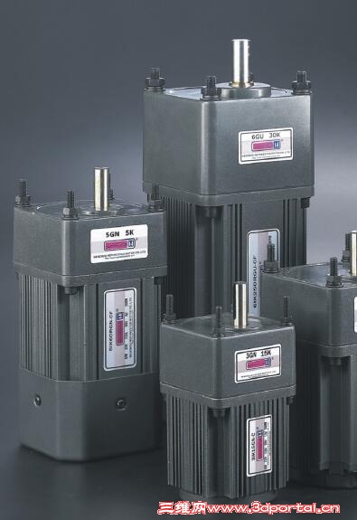

近期准备做模型吊具, 负载50kg,电机选用三相的,1350转,i=180,输出速度约 8转每分钟。卷筒直径50 。一分钟1.256米。
- |" {, j3 w5 o; p3 Q* E# q4 K高度1米(硬性条件)。; y4 D$ S3 R6 E% q/ {, y0 i
我用电机静功率公式计算 只要12W的电机就可以带动。感觉有点恐怖。   想求助一下网友。看看这种选型合理吗?谢谢!
; M1 C( J; T9 i  F* |3 h* `用的是减速电机(配减速机头的这种)
- J/ v/ k) }  a; ] QQ截图20170325132540.jpg ; k' \# q7 K- x) `" ^0 a# p

您好!首先确认,您的计算是没有问题的。减速机输出转速1350/180=7.5rad/min,茼周长50*3.14=157.1mm,系统需运行1000/157.1=6.37转,系统运行时间6.37*60/7.5=50.93秒,理论计算功率50kgx9.8N/kgx1m/50.9s=9.62W,取12W电机
# }) B* R4 C+ s3 U+ S# l需要注意的是上述计算中没有考虑机械结构的自身重量G,没有考虑减速机的机械效率,没有考虑结构的机械损耗,如果详细计算的话可能要比这个功率略大。
