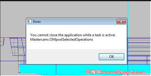

[讨论] MC在使用过程中无法退出以及无法使用部份功能,如动态刀路计算,无法后退一步。。。
发表于 2017-3-27 21:45:10 | 显示全部楼层 |阅读模式 来自: 中国广东深圳
本帖最后由 lixinqiou 于 2017-3-27 21:46 编辑 6 D5 r' ^) ]7 d- q6 w
2 e* }: p4 S$ i& B

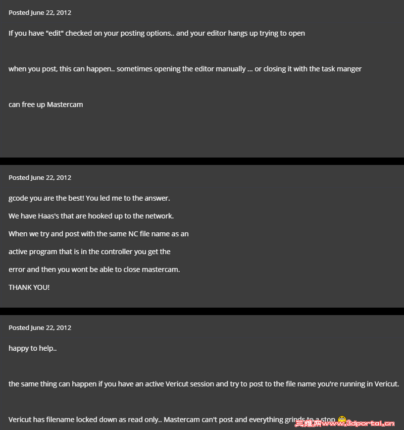

不买版主看到麻烦看下,是发布设置选项的问题导致的么?+ X5 D5 A, M. ]1 f& D& \: X) F
这是我寻找到在解决办法,但不知道在那设置。
这是错误警告
这是错误警告
发表于 2017-3-27 23:17:20 | 显示全部楼层 来自: 中国浙江绍兴
还弄一堆鸟文...
& W7 V% h/ K/ S* l& c+ I. Y  j$ V# B' v
你在用动态等高速命令的时候,想要退出,用任务管理器把MC给K了不就得了!!
发表于 2017-3-27 23:18:14 | 显示全部楼层 来自: 中国浙江绍兴
当然上面是非正规做法1 k0 c. W  r2 z8 J( Z- k
! F: x8 \' ]7 k& n% L正规做法是在多线程管理器里把线程结束掉,就能做退出操作了

 楼主| 发表于 2017-3-28 23:43:22 | 显示全部楼层 来自: 中国广东深圳
如果有哪位同仁理解到图片里在内容麻烦告知下。那是我找到最直接应对这个问题在相关话题。同时也希望帮到别人。当然版主回答的不是问题所在。
