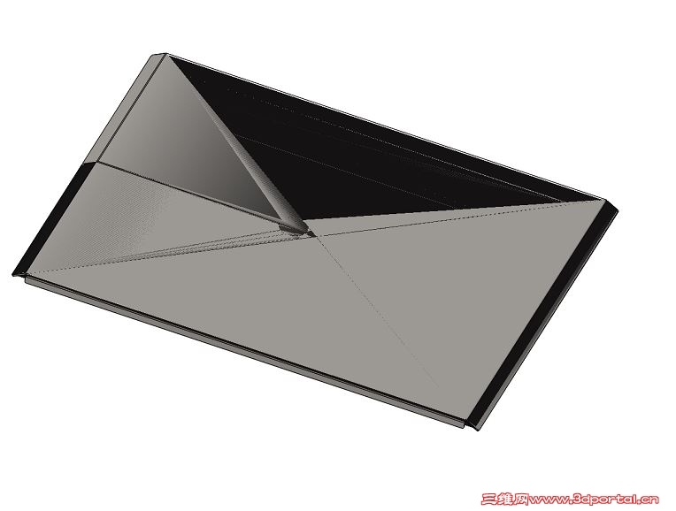

新电脑配回来,装了solidwork2014,在出工程图中上色就会出现如下现象,图标的缩略图也是这个样子,而且有的比这个还严重。老电脑画的图和别人画的图在我的电脑上打开不会有这个现象,只有在本机上画的才会出现这个现象。9 Q% ^4 j/ s- s7 j. d2 z+ e
出现的样子:. l$ ?. y0 T# E5 P$ }# h' p
00002.JPG 1 ~& s6 R0 ]3 {. E4 p- @. Y+ ?, ^

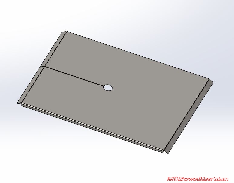

应该的样子:
  N, [4 `: L7 p- u" K4 y7 \ 000020.JPG # h' c2 [0 d, [! K* N3 G

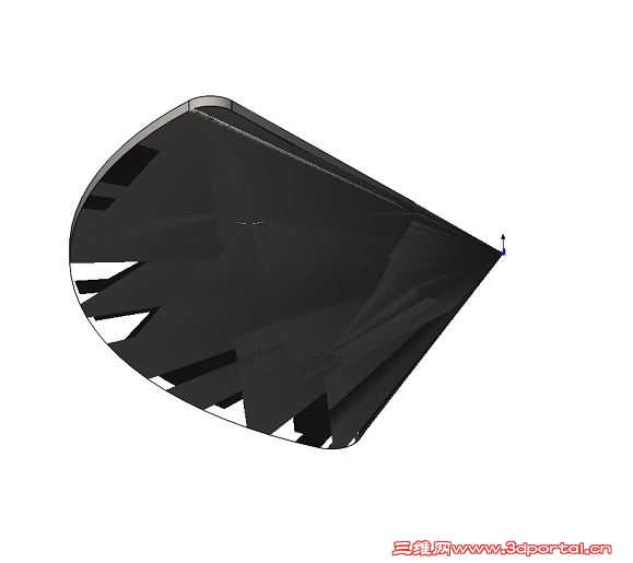

出现的样子:1 g& {% {; r  P
00003.JPG 0 }2 _' E$ f) n2 Z4 j* n4 i0 m3 V7 B

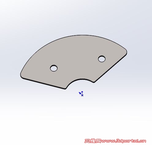

应该的样子:$ T  x; ?/ I! N& N8 J. n
000030.JPG 3 Q: T# w& P1 h% |  F! C

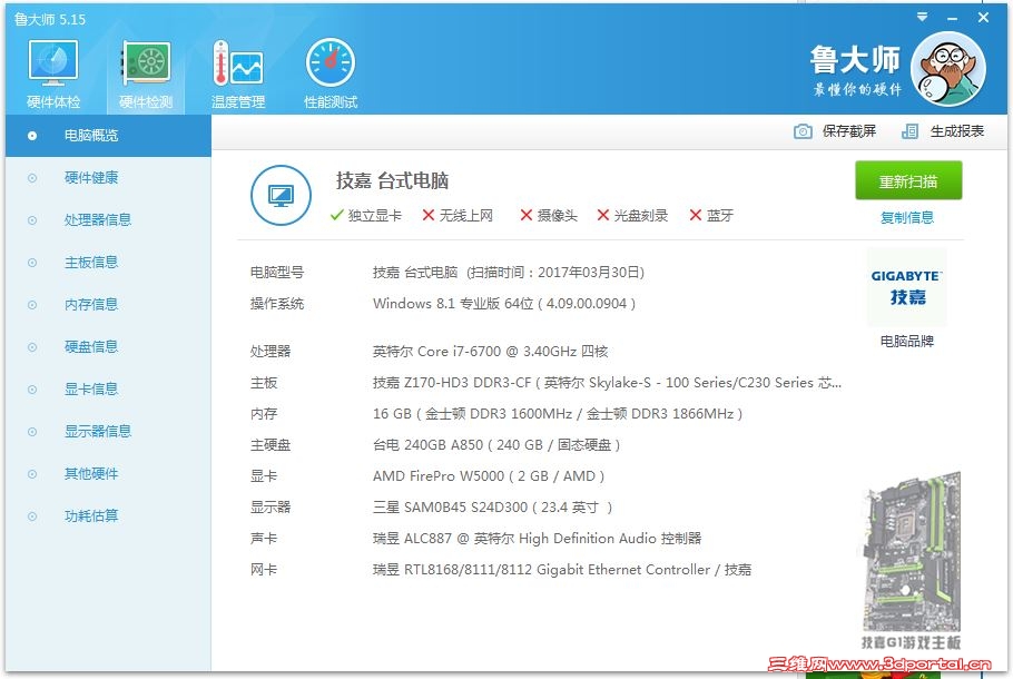

电脑配置单:+ n+ ~5 U9 R( a' ?2 q6 C' G) W
ludashi.JPG 0 T% `, n4 d+ v/ g

今天就能插入图片了。怪事。电脑已经使用半年多了。虽说不怎么影响使用,但是看缩略图都是奇形怪状的,而且不能通过缩略图查看文件。

你的电脑配置,令我望洋兴叹。老板,你看看人家的电脑配置。你还不去死啊。

顯卡的事.
 楼主| 发表于 2017-4-1 16:57:14 | 显示全部楼层 来自: 中国河北唐山
这个知道是显卡的问题,是不是哪里应该设置一下。
发表于 2017-4-1 19:58:37 | 显示全部楼层 来自: 中国广东深圳
重装显卡驱动吧。
