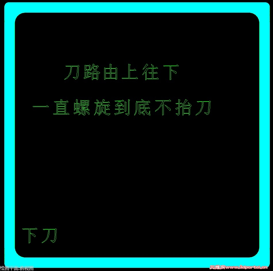

螺旋下刀.jpg 0 h9 M4 ?7 G$ y- L, F
这种曲面刀路谁会做,从上面下刀,一直螺旋下去到底,中途不抬刀,最终刀停的位置是最下面。困扰我多年,有谁能做做?3 I3 Q: h3 V( a; x) V. e# Y6 G
 楼主| 发表于 2017-3-31 19:09:38 | 显示全部楼层 来自: 中国辽宁沈阳
这种我认为很难,角上是尖角90度的我会做,但是这种就是不会,只能画2D线条投影上去生成刀路的笨方法,有谁能够做做吗?
1 h; j, e3 Z. J: V+ d% q1 ~) m* H% X. H从上面下刀是保证最高一圈刀路等高,中途螺旋不抬刀保证没有接刀痕迹

 楼主| 发表于 2017-4-1 13:29:11 | 显示全部楼层 来自: 中国辽宁沈阳
我自己研究了一下做好了,其实就是走流线螺旋

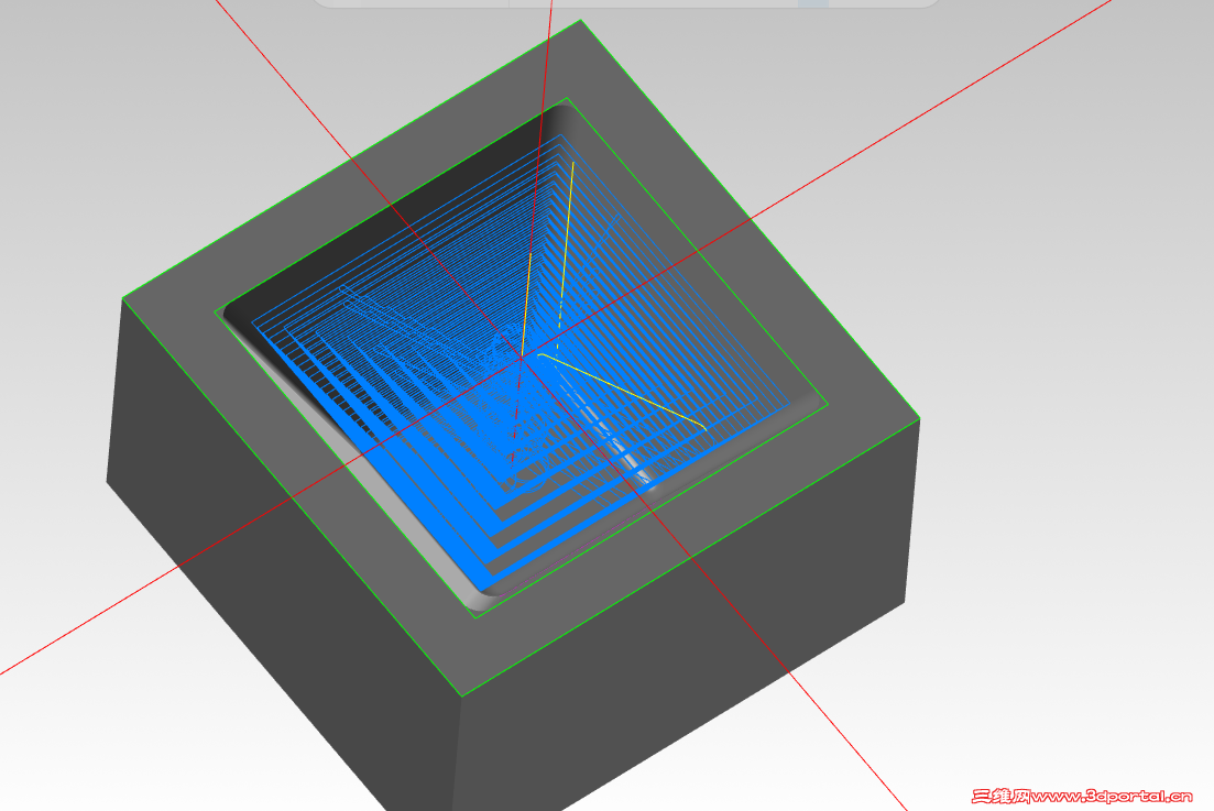

发表于 2017-4-2 00:28:08 | 显示全部楼层 来自: 中国台湾
未命名.png : I: i5 ?8 X) y# J
是這樣嗎 一刀到底?  我真的看不懂你想要的是什麼
