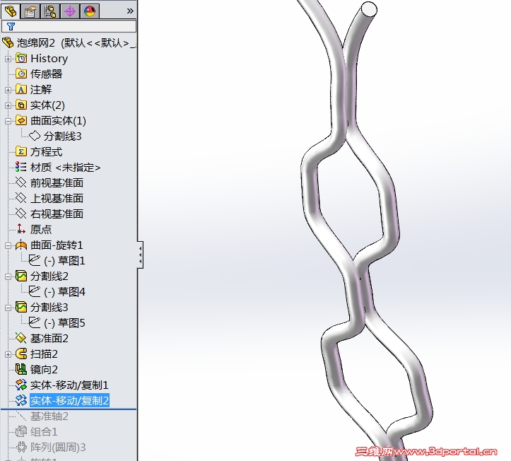

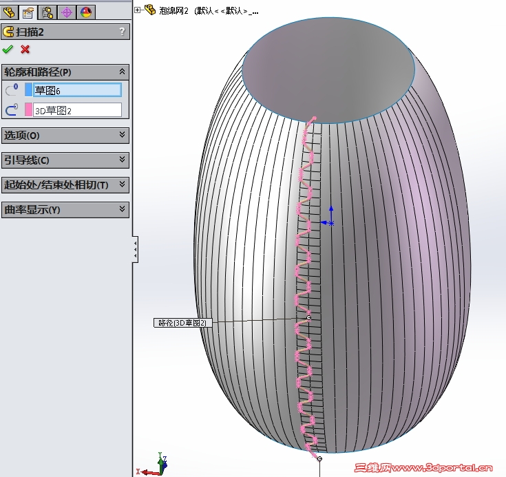

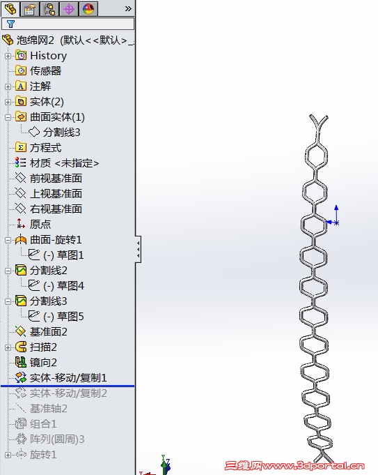

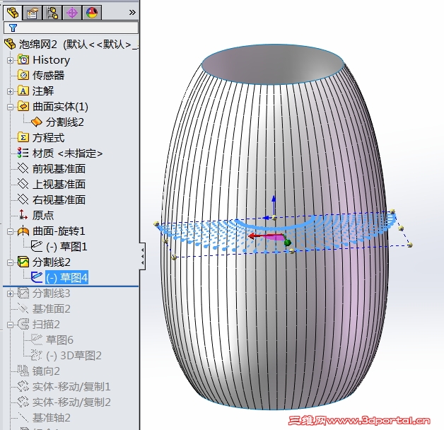

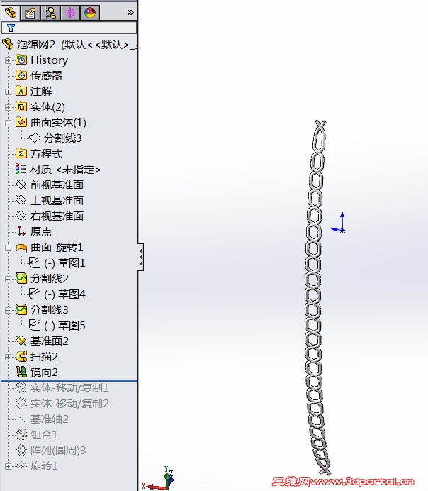

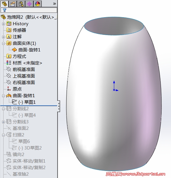

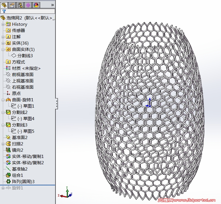

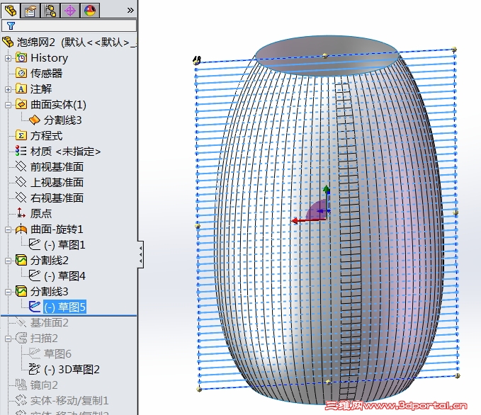

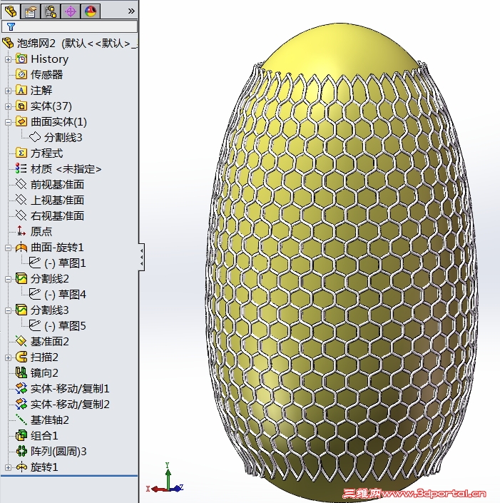

发表于 2017-4-17 14:35:12 | 显示全部楼层 来自: 中国广东深圳
本帖最后由 danilso 于 2017-4-17 14:38 编辑 2 q: O) V/ y/ M
7 q4 A/ H! x1 K' Q' z
# a, D; d3 |' e5 T3 L- d  a
画过水果泡沫网参考看看。0 C" A6 h5 j9 H, L
5 I- ^' p8 ~# N2 y4 X3 L
3 U/ j+ X7 C" G0 X( B/ a* V+ C, A0 L6 N1 i9 y+ f( }9 l# m9 T
6 `3 }# U+ K/ L7 [; \* p3 u: J
& R& b" k+ B2 ~( \ 图像 4.jpg 4 u( y$ R: h: A+ j
7 g' |2 `4 P3 `6 r8 t' ^. ]
" v8 B# a3 V2 |) n( V! ?  u. j4 Y+ D& @( f8 C' ^9 s2 z8 w7 @6 P
$ m  p" W/ g6 J7 ?8 c7 r1 } 图像 3.jpg 3 O: E' h! s3 W5 t. p& V
图像 5.jpg , t  z  ]) E3 Z. P: U5 {9 x4 |
; F- b) F4 j4 o: N8 W 图像 6.jpg - Z2 |1 b$ |$ g2 B$ c! a9 \1 |
6 \3 Z7 Q8 Z: X' G" Q+ W 图像 7.jpg $ G9 ~6 ]8 h0 u) t: k
# c3 R# S  b/ c% o4 I1 A$ t$ F 图像 8.jpg " _, {) T" m% U( X' z: O
, |  k7 [+ s2 ~' N+ B
7 R7 ~/ X9 l0 d& ]
  y  K3 Q7 R+ i9 Z
" b* G+ s. P' F9 J+ `
6 n% Z+ h$ h$ u% w  R7 ?: J! \$ }9 w9 ^8 J& C) v

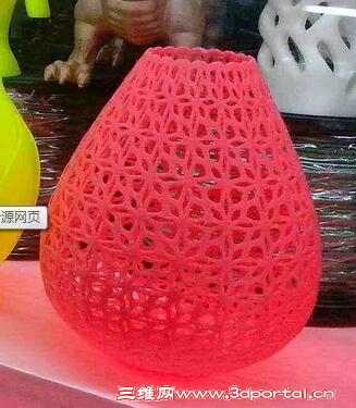

 楼主| 发表于 2017-5-11 13:15:25 | 显示全部楼层 来自: 中国河南郑州
可能是我表达不清楚,我想知道怎么样做出这样的3D模型,用来去3D打印4 H  q$ Z, }( u6 d  ~
