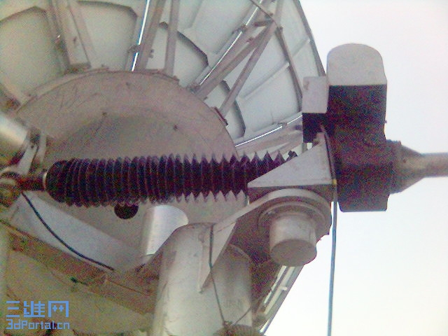

此为Φ4.5m电动天线的水平方向传动机构,右上的铁壳里是电机 它下面那个棕色的是减速器
3 B4 s! i# S( \/ L0 N小弟实在是不明白 1.电机是水平安装的 减速机为何能装在它下边
3 O4 [$ }7 ~2 e9 w  @+ h1 l9 Q2.这样的螺杆传动是如何作用的? 是通过减速机里的轴承驱动的螺杆嘛? 如果是, 那用于驱动的轴承是如何固定的呢?  e2 ]/ P$ w5 q; X& N& m( P
请教各位前辈    能否给出示意图?0 O' _& U% p- D( S: U+ y$ S2 k- l

减速机装在电机下面很常见,看他的空间,及结构装在下面我觉得是很合理的,他们之间的传动可以是齿轮传动也可以是皮带传动.
; g7 ?) u, C& Q- x2 X+ E) P通过电机带动螺杆(轴承不能驱动螺杆的)譬如在减速箱里安装个螺母,转动螺母就可以控制螺杆的移动了.
  U/ t' o- d5 k' H我看整个电机螺杆可以转动的,饶下面的中心,从而控制"卫星天线"的转动.
$ v( a0 @, D0 D: T/ V3 n8 [" N" R这是我的个人想法.大家可以交流交流

谢谢您的回答   是我表达不清 应该是螺母驱动洛杆的  但是我想知道螺母是如何固定在减速机里的
2 f) d1 E4 J9 o; R/ a4 u) P* k4 m; {- N+ n% ~
还有 会不会是涡轮直接驱动螺杆的? 8 P0 ^5 I- [& f# a
, u5 k" Z6 K: _2 E+ `2 s
这种螺杆肯定是不能转动的

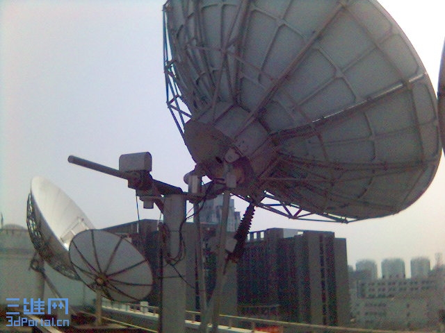

 楼主| 发表于 2006-10-22 08:15:33 | 显示全部楼层 来自: 中国天津
再传个图 用手机照的 都挺不清楚的

可能之一:电机轴装一锥齿轮,与减速箱输入轴(也装锥齿轮)啮合,减速箱为蜗轮蜗杆传动,速比轻易就能很大。
2374 + 5 应助!积极参与
发表于 2006-10-27 23:03:46 | 显示全部楼层 来自: 中国山东聊城
电机下面是减速机应该是蜗轮蜗杆传动,减速速比比较大,结构紧凑
* A% ]1 w0 @# O/ n) ?推杆是丝杠螺母传动的,而不是什么轴承驱动,轴承怎么能驱动,轴承要是能驱动的话就成了坏轴承了

电动推杆 或者 涡轮丝杆升降机,浙江做这个的都快烂大街了

涡轮蜗杆,实现大的传动比,而且改变了转动的方向,

是涡轮、涡杆传动,其中涡轮轴是空心的而且带螺纹用于穿丝杠。
