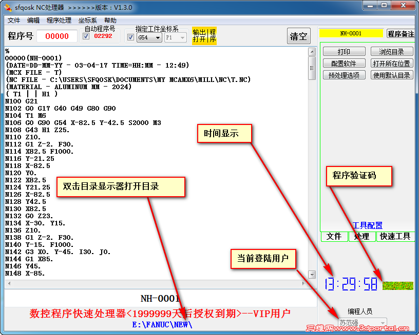

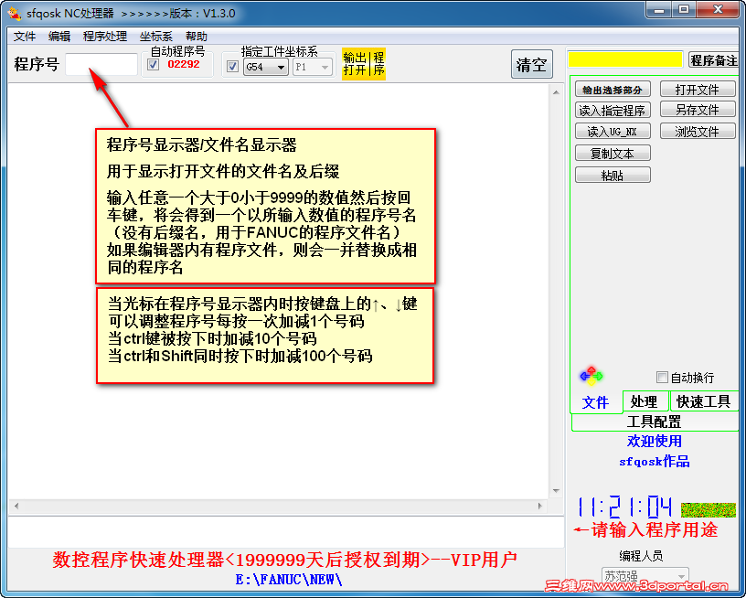

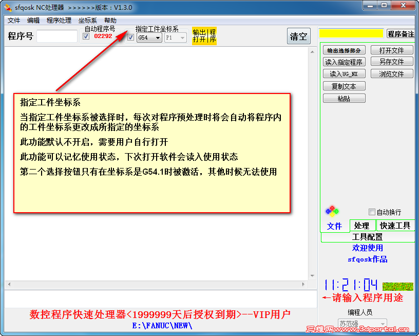

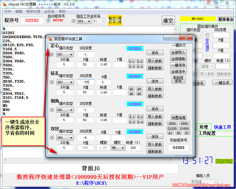

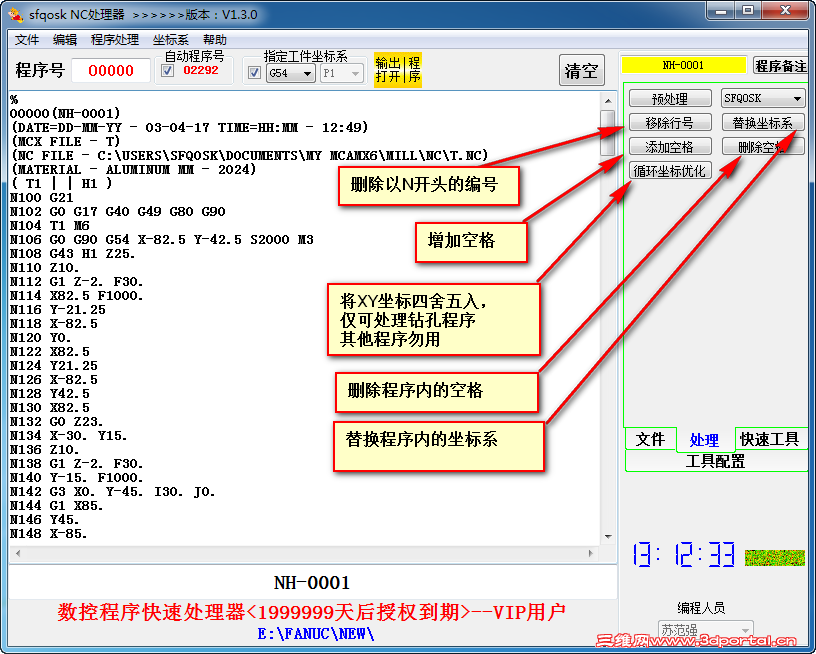

[分享] sfqosk NC处理器(可用于处理Mc生成后的程序)
发表于 2017-4-3 19:03:09 | 显示全部楼层 |阅读模式 来自: 中国山东济南
本帖最后由 sfqosk 于 2017-4-3 19:04 编辑 ; @( ]0 r& x* W

; A2 z4 D9 \* P0 l& D UG.png wjll.png 备注.png 部分保存.png 程序显示器.png 出路.png 打开程序.png 打开文件.png 复制.png 宏程序.png 另存.png 浏览文件.png 配图1.png 配置2.png 配置3.png 配置器.png 清空.png 输出程序.png 替换.png 限制.png 循环.png 一键.png 预处理.png 指定程序.png 指定坐标系.png 自动程序号.png   N: e$ \5 ^3 L* a

 楼主| 发表于 2017-4-3 19:17:34 | 显示全部楼层 来自: 中国山东济南
下载位置
% G8 @# N0 E& d7 x3 B
$ l9 `7 S2 A, ?" v' T链接:http://pan.baidu.com/s/1i5p5JrZ 密码:prlv

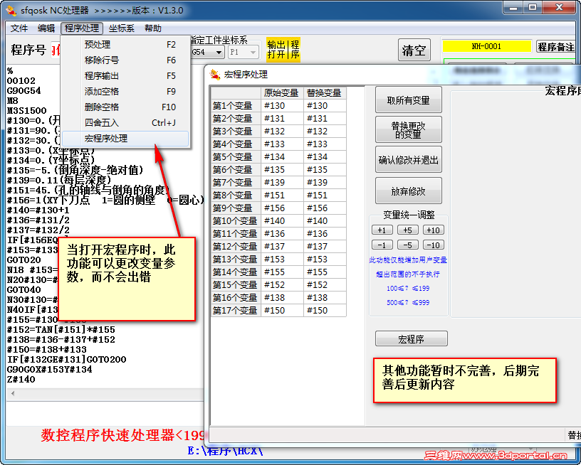

改成宏程式很不错,上机验正一下 没问题就爽歪歪了

干啥的,没看懂.

要是能打造第二个类似 Imspost 的后置就牛XX了

感觉宏程序替换代码比较好
发表于 2017-4-5 17:51:23 | 显示全部楼层 来自: 中国江苏无锡

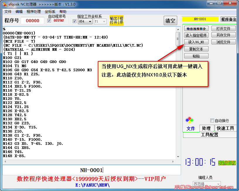

另外这个只能用于UG?
 楼主| 发表于 2017-4-6 18:09:07 | 显示全部楼层 来自: 中国山东济南
希望的诱惑 发表于 2017-4-5 17:51
- a8 j0 I+ n$ J* `% W" v8 p另外这个只能用于UG?
4 t/ J0 n" j! AMC 生成的程序也可以& T% w0 q- _' {. _- g- X" x

如果需要,可以定制功能
