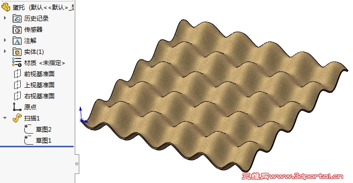

用扫描画了个蛋托
9 L+ P; f: N9 s7 N9 w. }7 d0 O5 u/ g3 G
DT.JPG 0 C% W$ P- ?! U# }! V/ B7 N
3 @& }* u4 z& Z$ ^' k4 C! ]9 c+ o* l2016版的源文件
/ y; N; a" J9 [  w! Y" [& W 蛋托.rar (1.8 MB, 下载次数: 45)

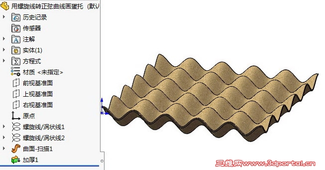

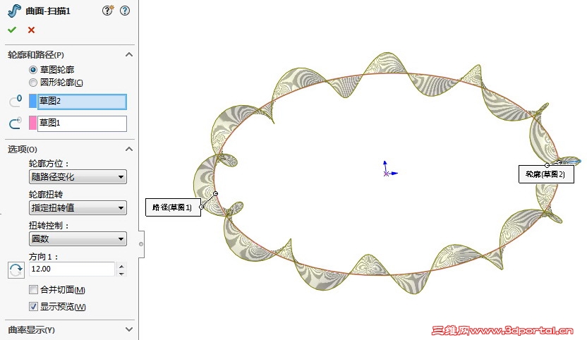

画这蛋托需要画出正弦曲线(或叫波浪线),画曲线的方程式很多,用方程式画正弦曲线也很方便。6 I+ q8 I% k2 M% s+ w7 v5 S! }; H; d
发现用方程式画正弦曲线好是好,但画好后回头再编辑有时会发现曲线不会随方程式自动更新,不方便编辑。
7 g$ J9 p0 t- i8 Y2 \& {7 B# w可能是自己水平不够吧,我觉得用不老叔的螺旋线转正弦曲线的方法才是最理想的,通过编辑螺旋线来控制正弦曲线,编辑起来非常方便,尺寸直观容易控制。: g9 c' d7 q+ F$ Y, ^7 ?7 ?
1 ?) `( w4 I3 N: K! k+ J7 F" [! j/ r$ V  I4 R# O
再传个用螺旋线画的蛋托,请大师们指教,文件是2016版的。& w/ V2 P. |" L& x' W$ f
用螺旋线转正弦曲线画蛋托.rar (1.38 MB, 下载次数: 16)

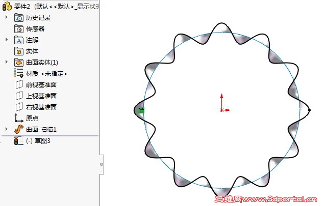

还可以用螺旋线转换的方法画环形梅花线,也是很直观很容易编辑修改的,而且得到的曲线是封闭的曲线。# X$ e0 V$ j/ L& Y7 j
a.jpg ! x+ ^) G* l% Z4 L! F1 F
