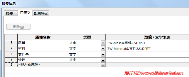

6 Z& u2 d) C0 K. n; Q3 i& _( J1、        新建一个零件,【文件】—【属性】给这个零件添加4个自定义属性,其中零件号和处理需要手工添加如图1所示$ v* M% [; K# y/ \# u, Y% [1 n
1.png 1 f0 Y7 r- d" W$ u
图1( n6 A7 n+ [( m1 M

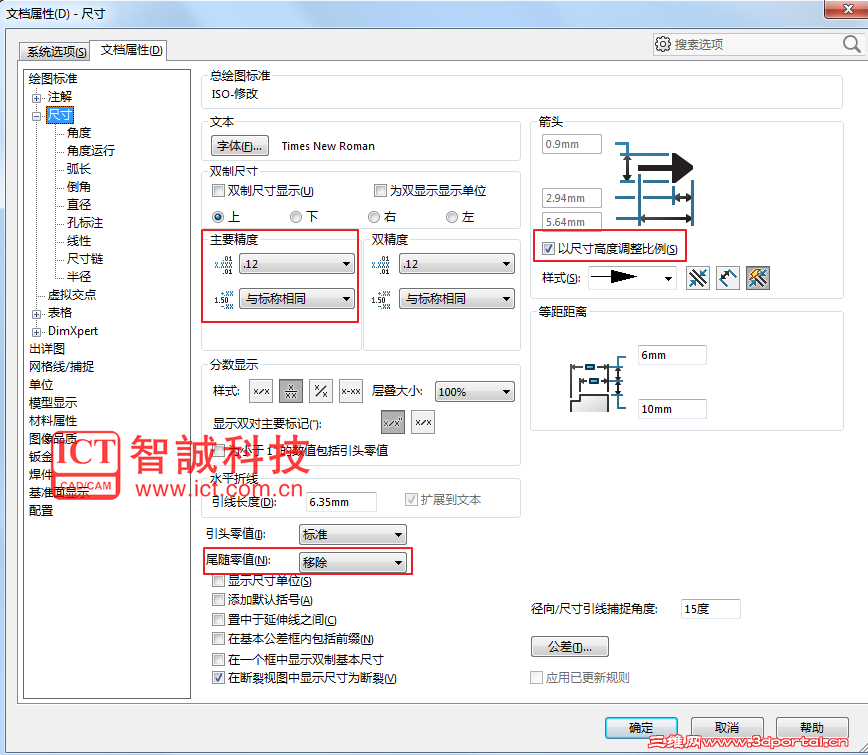

2、        【工具】—【选项】—【文档选项】,绘图标准选用ISO为参考基准。注释中字体改为宋体10号。尺寸中的字体改为Times New Roman12号,勾选【以尺寸高度调整比例】保留两个小数点以及移除尾随零值,如图2所示
- M/ x6 R: k* G6 E( H/ ?图28 h# _7 S$ y, G# Q

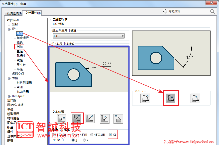

3、        【尺寸】下的角度选择水平文字,倒角选择水平下划线C类型;【虚拟交点】选择Star类型,如图3所示" H/ r5 y0 S. x8 t% q) |5 k/ [
3.png 9 `6 t$ x1 a9 D+ Q" h8 P
图3& f2 ~) ^6 X) O1 f1 s4 T2 ~; d6 f# Y

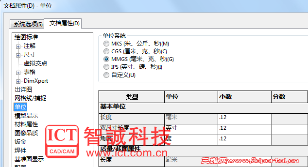

4、        【单位】下选择MMGS,小数点两位如图4所示
& `' y% ?" H0 x4 |/ S. | 4.png $ p# R$ |% g* q5 A% ^8 K
图4

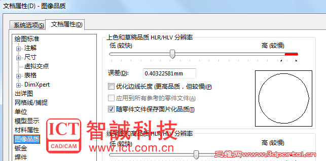

7 b% r& a# `' X$ \1 A9 s5、        【图像品质】中为使SOLIDWORKS运行流畅,图像显示右不显得太差,推荐滑块放在三分一略上即可,如图5所示。确定完成文档属性设置2 R( \$ [: S0 Z8 d- H5 j
- S! o' n- P/ r7 t+ C. }/ `图5

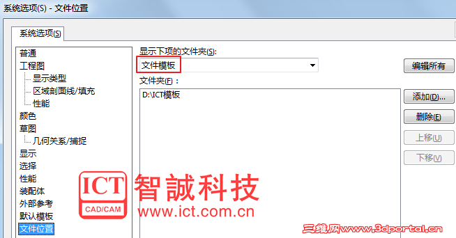

$ p( D1 t) h1 s+ T/ U! G' J6、        将零件另存为后缀名.prtdot作为零件模板,避免软件升级导致模板删除不推荐直接默认路径下。在此我保存在D盘下的“ICT模板”文件夹内。* d( j7 |3 c& ]4 R
7、        【工具】—【选项】—【系统选项】—【文件位置】在【文件模板】里添加“ICT模板”,点击确定。如图6所示7 c6 r0 j/ i& D3 n. ^) s+ V( z
6.png ( d( w' X1 s" H7 g! f0 ?" s# a
图6( p$ k8 k& L# G' q" N5 d

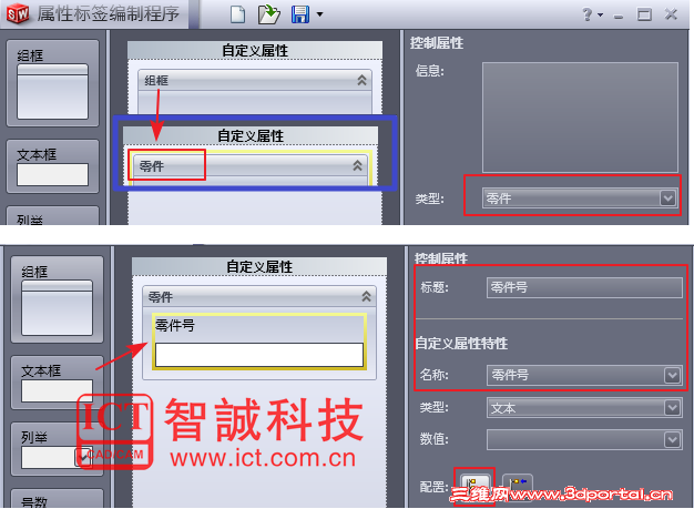

8、        由于有两个属性需要人为手工填写,为了方便填写,在这里我制作一个属性框。【开始】—【所有程序】—【SOLIDWORKS 2016】—【SOLIDWORKS工具】启动【属性标签编制程序 2016】。把“组框”的名字改为“零件”并选择【零件】类型。把“文本框”拖到“组框”内,标题和名称都为“零件号”并选择“自定义选项”如图7所示, s* l/ y* |, H* g+ ~- g
7 S+ [! n9 k( g# ]图7' [/ Y) @/ O  ?3 I9 B5 O; Z( G

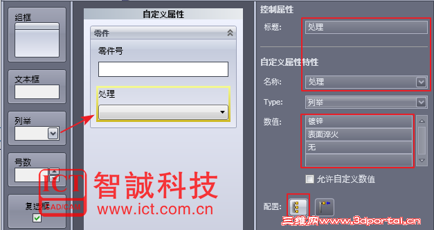

9、        把“列举”框拖到“组框”内,标题和名称均为“处理”,选择列举类型。数值下为所有处理类型。保存到“ICT模板”文件夹内。如图8所示
4 S, W; s/ g! }, a$ C 8.png , Z) C3 X, \8 h- n- b2 |
图85 c( K# N0 n, v7 K

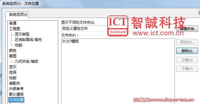

10、        【工具】—【选项】—【系统选项】—【文件位置】在【自定义属性文件】里添加“ICT模板”,点击确定。如图9所示
% B% ?" h, G0 U& C" i$ f. N, r5 `8 ] 9.png 8 e% \- R& f7 r4 R% u! ]7 s9 M

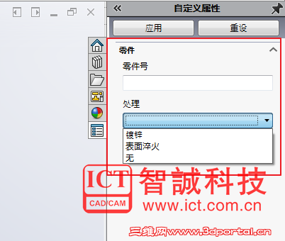

( |& p. o! g" M2 s, S% @11、        新建零件—【高级】就可以看见“ICT”模板。选择零件模板进入,在左边属性框就可以看见我们刚才设置的属性,以后零件属性的修改在此改就可以了。如图10所示. H7 X5 h, B- P% J
8 l8 ]2 h4 s# ?4 ?' T6 J1 Q; p图10- ?& u# r0 L4 ?& c, b0 x
