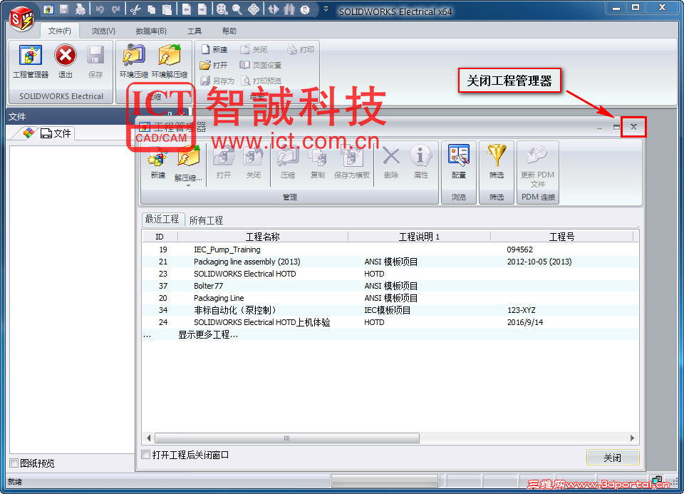

; N  z- S: d. e* s! W9 g1、        打开SOLIDWORKS Electrical软件,打开后关闭“工程管理器”弹窗
/ w& |, B7 ?% D* G* g7 q 图1.png 9 m" K' h8 V- S! I6 J- H

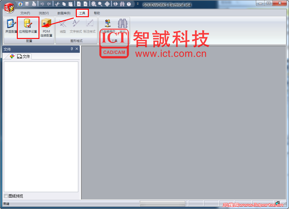

* l" n, N  h% l0 x" D  i2、        点击“工具”菜单,选择“应用程序设置”选项
9 h( E% K( _+ V* \+ [3 D1 x 图2.png 2 Z8 `7 ?2 R0 o. Q

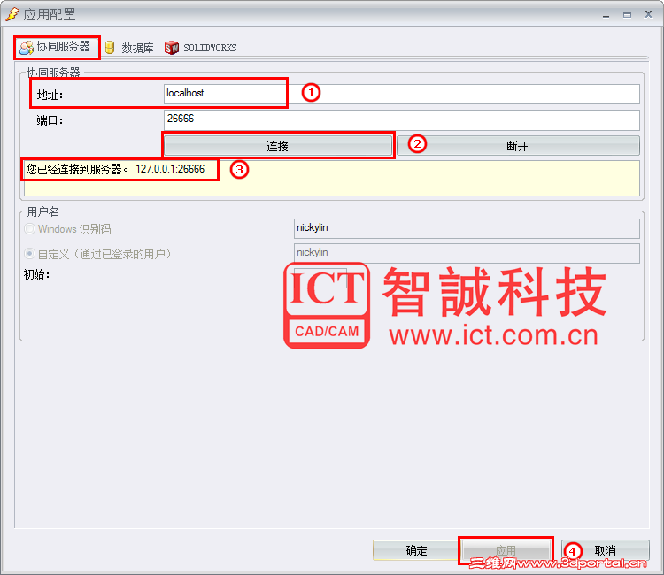

3、        打开“应用配置”选项卡后,选择“协同服务器”菜单* {$ O8 P3 h8 M7 k. R  ?
图3.png 6 T7 [/ a5 f  `# b9 a( u
图34 V) J) h/ d5 l& [
①        设置本地协同服务器地址:localhost;
) S& u/ k. f  v( ?②        点击 “连接”;( F  t% Y- f8 n: r0 \) V1 C
③        连接成功,如上图所示;
* O9 p% a4 ^* m5 W  L5 Z! \④        设置完成后,点击 “应用”,应用成功后会提示重启软件。: ]% W) L; w% G% w( |2 `1 O

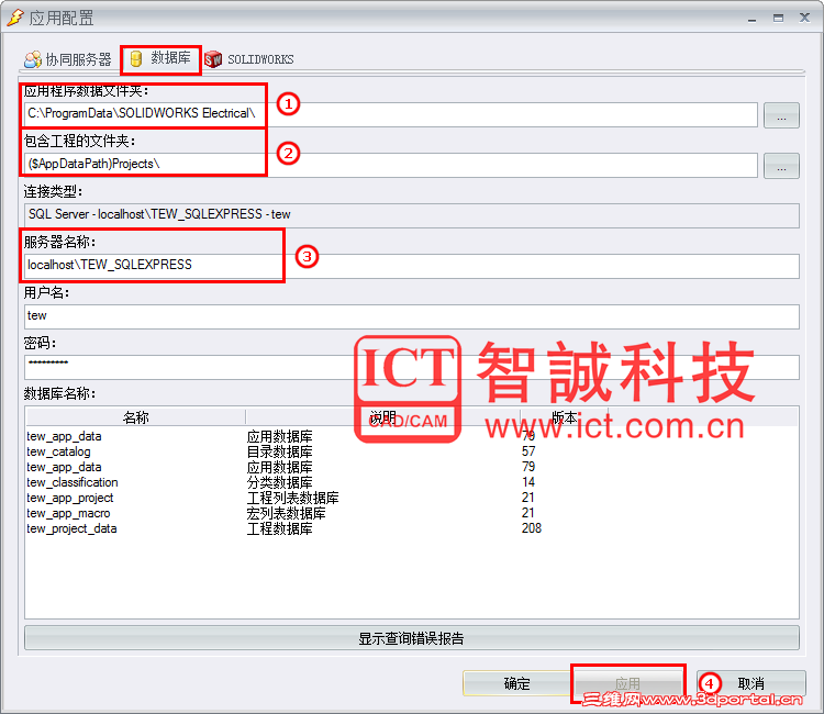

4、        选择“数据库”菜单& t' z5 k6 ~# g" d0 l' P+ y
3 L9 K+ O$ @4 }  M+ o3 G图4+ d5 s/ Q9 M7 Z' O; b
①        设置本地应用程序数据文件夹地址:C:\ProgramData\SOLIDWORKS Electrical;; Q& O' _1 m5 f, P# a1 m' {) D; t
②        设置本地包含工程的文件夹地址:C:\ProgramData\SOLIDWORKS Electrical\Projects;
/ |9 F$ p+ j6 F3 e$ ~1 X③        设置本地服务器名称:localhost\TEW_SQLEXPRESS(这是数据库名称);
  Y  w! o3 C4 R- ^% N9 K. R4 y④        设置完成后,点击“应用”,应用成功会提示重启软件。, D, O8 k. M# O+ \+ j
注:ProgramData一般为隐藏文件夹,如果看不见需要设置“显示隐藏文件夹”& C% l) ^1 c- }. F! M- z' C; B

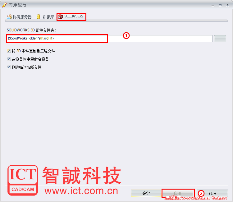

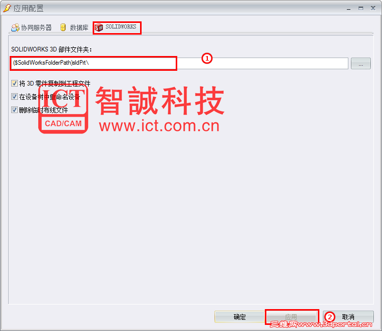

5、        选择“SOLIDWORKS”菜单& K# {& l6 \# d. k6 E; Q
, [7 u& N- o' C" g图5& R" g6 E2 r- p6 i% a7 i6 |0 H: i
①        设置本地SOLIDWORKS 3D部件文件夹地址:C:\ProgramData\SOLIDWORKS Electrical\SOLIDWORKS\sldPrt;0 N7 `' y7 v& H9 L) u
②        设置完成后,点击“应用”,应用成功会提示重启软件。. o/ ^' ?+ L. B2 P( }

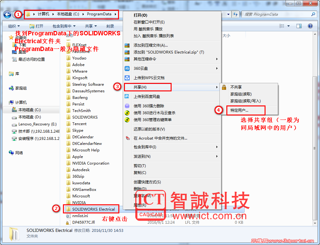

1、        设置共享数据文件夹。打开共享 数据库所在的电脑,找到默认的SOLIDWORKS Electrical的应用程序数据文件夹,默认路径为C:\ProgramData\SOLIDWORKS Electrical,或者选择指定的文件夹路径6 S+ X- W4 B7 O8 A
注:ProgramData一般为隐藏文件夹,如果看不见需要设置“显示隐藏文件夹”* W2 B4 z7 P0 m5 M. _/ L
8 B" m& s* f4 |% F图6

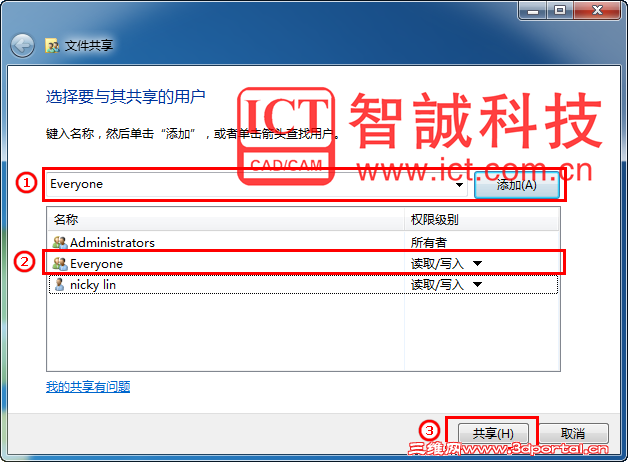

# n4 m' e. C9 Y9 T& I2、        选择需要共享的组,并且设置权限为读/写,点击共享
6 u/ \! G; f4 H% A9 T% D1 U 图7.png
/ m7 X( k* V$ W. ]  y, }图7  }0 t' [. S. w1 k3 e) ]+ c

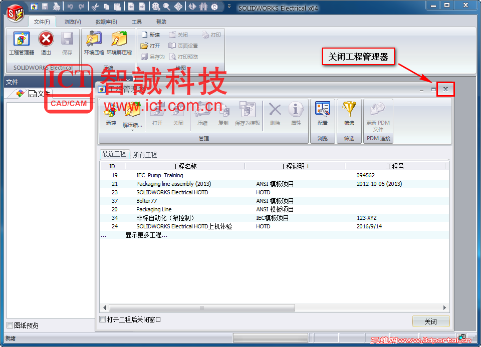

3、        共享设置完成后,到客户端电脑打开SOLIDWORKS Electrical软件,打开后关闭“工程管理器”弹窗
- O! M9 d- m4 d/ u 图8.png " T* q2 {0 e! W; T! s! M

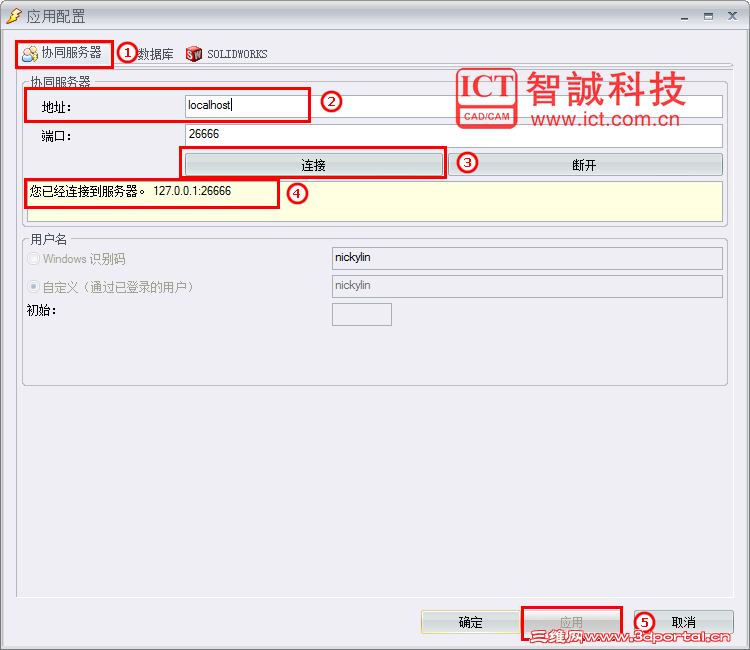

5、        打开“应用配置”选项卡后,选择“协同服务器”菜单  B. ]: ?- \( k, k2 q
% h% c1 z% N* u( \) v0 c5 {# B图10+ f; s1 w0 Q9 G0 _1 N2 {
①        设置本地协同服务器地址:数据库所在服务器名称或者IP地址;4 ^! I, a( ]7 Z+ [3 u
②        点击 “连接”;/ c1 }" U; t2 u0 B
③        连接成功,如上图所示;5 R2 V  l0 l1 V8 t

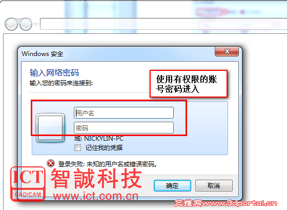

6 z% M- ?5 l; u- v) _1 J注:如提示连接失败,请用连接文件夹方式进入共享文件夹,确认已有权限进入此共享文件夹

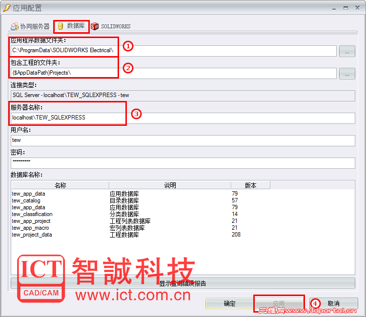

. R  p  s) z( }. J7 W6、        选择“数据库”菜单$ C5 Q. E' W8 C* m+ K6 u7 J; L
$ W# \- w: G. r+ J3 A  I0 o+ \6 V图12) }+ P- q1 o3 l9 I
①        设置本地应用程序数据文件夹地址:共享服务器对应的文件夹地址(如:\\192.168.1.123\SOLIDWORKS Electrical\);
$ r- t7 }/ v! N1 y6 U* I②        设置本地包含工程的文件夹地址:共享服务器对应的文件夹地址(如:\\192.168.1.123\SOLIDWORKS Electrical\Project\);
# W5 v, A* h8 U* |③        设置本地服务器名称:服务器名称\数据库名称(如:192.168.1.123\ TEW_SQLEXPRESS);- G6 |) Z* s* M3 n; e( D' R
④        设置完成后,点击“应用”,应用成功会提示重启软件。" i# A4 O# Z0 ]9 r2 R
