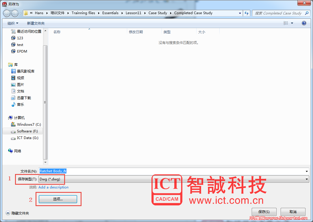

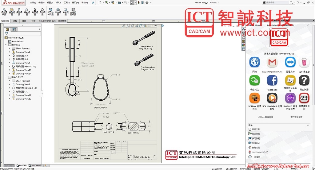

/ q7 j! I; Y2 V; b; W4 w9 {' P首先,使用SOLIDWORKS打开工程图文件,如图1:
4 ?4 z$ o; q* `( X. I/ e: s# ?图1
, x3 J: v* y9 ?- z- ]5 s# k$ S. v6 B2 }选择另存为dwg文件,点击选项按钮,如图2:, k4 m+ s, L3 ?- }. _% ^

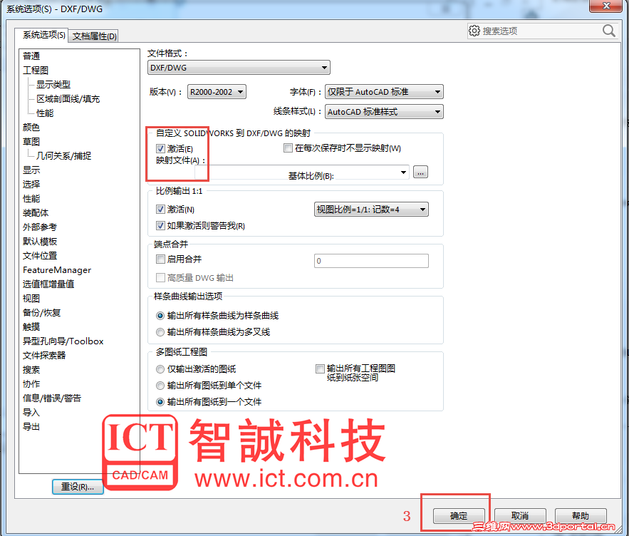

弹出的对话框如图3所示,勾选自定义SOLIDOWRKS到dxf/dwg映射下面的激活选项,单击确定。
. R; g5 e8 \# l, D( J6 o 图3.png " T5 B6 }. z! S9 o  [/ S4 r; T  n
图39 I9 \# S$ B, K. `0 l# E5 T% {- c8 ]9 `

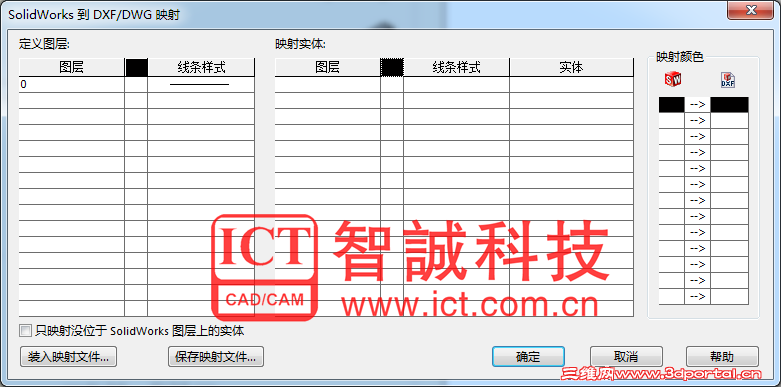

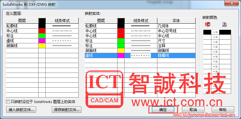

此时弹出SOLIDWORKS到DXF/DWG映射设置对话框,如图4:4 Y% p& X8 S) X7 s' }& C
( x# ~' e0 f+ ?% l( t# M, }2 N# ^图4

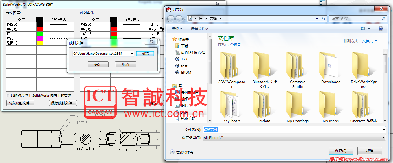

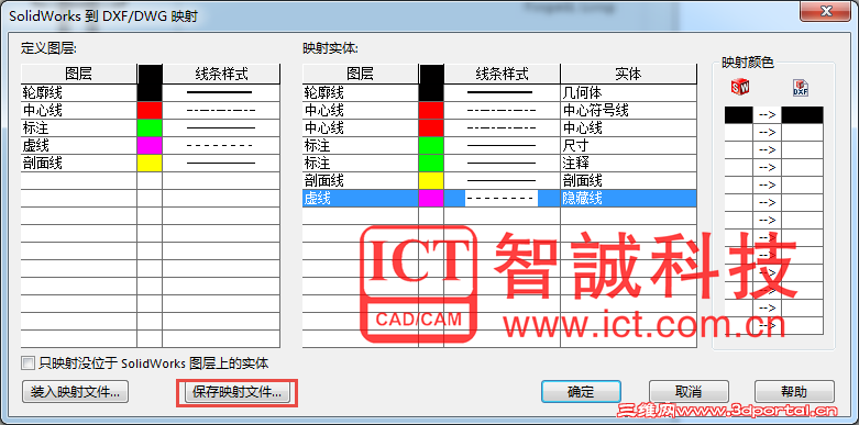

2 h/ R# R9 U2 f  r. Z- [& ^在定义图层设置卡中分别设置图层名称、图层颜色、线条样式。比如我们经常会用得到的轮廓线、中心线、标注、虚线、剖面线等。+ B5 q  \) e( x4 h# _
设置完成后在映射实体设置卡中设置SOLIDWORKS中实体和AutoCAD中的图层对应关系,全部设置完成后如图5所示。4 g8 j6 V4 g2 q  Q
图5.png 2 u; t( A+ k1 J. S7 A) Q5 M
图5
  ]6 W3 y- L3 r; F设置完成后我们也可以保存映射文件,方便以后和他人重复使用,如图6:
1 D  O0 K) g& P- U 图6.png 2 {# P. t; Q+ C
图6# u# i; z8 n: F! S. K, U! q
全部完成后点击确定,软件将会自动完成转换,如图7

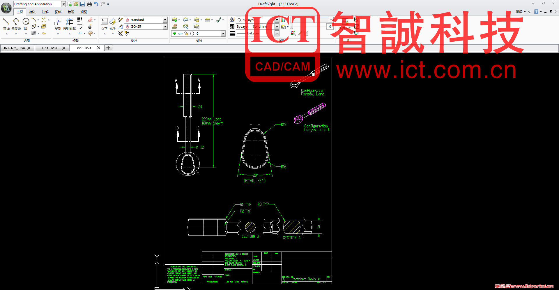

使用免费的2D设计软件Draftsight打开转换后的dwg文件,查看效果如图8:1 m0 J$ l2 u* M$ @
( j# X9 B2 T/ x+ |+ Y; k5 W+ T5 c图8* p# B! A* [3 g( V
通过以上的方法,可以快速实现SOLIDWORKS工程图文件转换到dwg文件,并创建符合2D软件使用者的设计习惯!4 e9 a5 T% v& q8 p1 w
