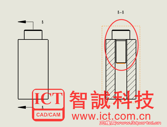

一、        背景概述
. `6 z6 K+ b% b$ `7 y在出工程图当中往往需要过滤自定义螺栓或零件的剖视图,每次通过一个个选择会有些繁琐。
% K% b. {7 W8 y* P
2 F+ [- s9 x/ H2 q4 h6 c% v' L如上图所示:框内需要手动选择需要零部件

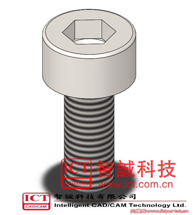

1•     首先创建一个零件。如图:7 P9 b2 J* H5 g" p; y0 R
2.png " q6 N% [4 P$ {2 y

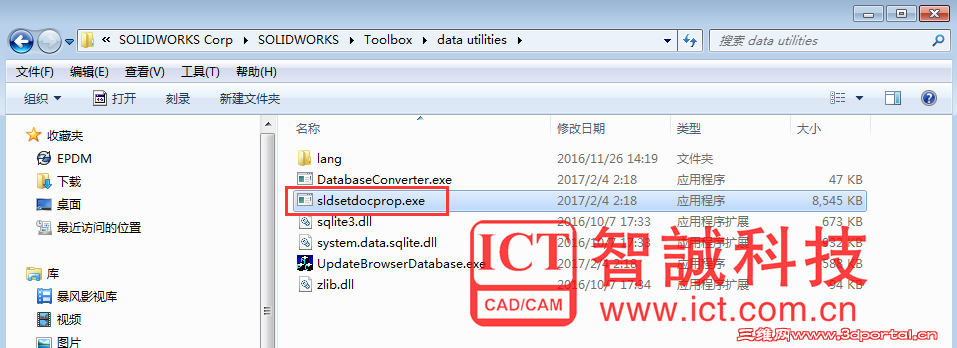

2•    打开文件位置C:\Program Files\SOLIDWORKS Corp\SOLIDWORKS\Toolbox\data utilities 。如图:4 N1 @6 v) j) p2 H2 T3 k
9 Q+ D6 ?0 G+ X- ?! \( {/ C& F7 o1 r2 A$ @; K: S  p5 P$ |0 K

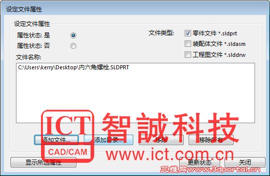

3•         打开sldsetdocprop.exe应用程序。如图:& r' ?( a5 H6 l9 j
' q) H' T& ?9 O2 _/ Q/ o8 r: \# H" i0 [8 }

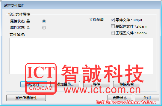

# [3 h: }  U  q2 h( u4•        添加文件到“设定文件属性”点击更新状态。如图:' G/ E0 }: U1 t4 y+ }/ m3 ^3 T
- P# z+ k+ `* U
  r! n' l4 D" X$ h2 i/ j

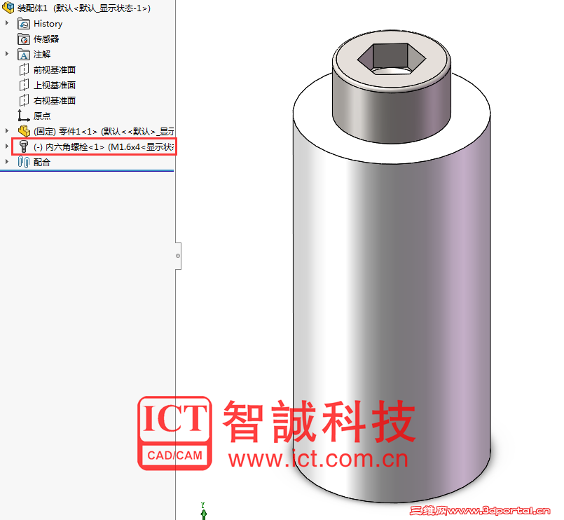

- _- ]9 ]1 L% [% A+ ^  L  j5•        可以看到在装配体当中的显示状态。如图:, K. u# S( |" Y3 Q) L) J' n
- Z8 d( }# e- `* }+ i
5 p" D) @% l0 f- V  k

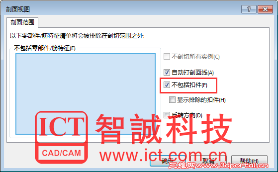

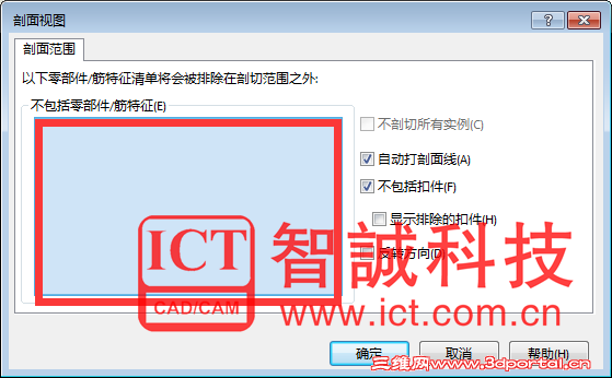

# E) s2 Q- Q3 S6•        在工程图中剖视时选择勾选扣件。如图:+ P. K) M. x$ v5 N2 o! I2 \
7.png & C$ {1 h+ s5 D4 d" s% L
5 {, a/ o9 Z" m+ \/ W1 D/ L
$ o6 q% Y' E$ b6•        最后看下出图的效果。如图:
! R% Y7 X9 h# \$ ~ 8.png ) |7 @4 _/ |" g  V/ x
