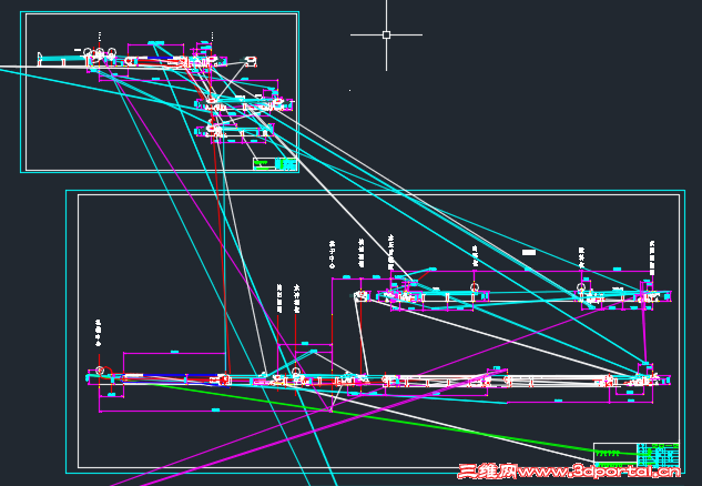

试用了AutoCAD Mechanical 2018,发现如下问题,多了乱七八糟的斜线。这是显示器问题,还是软件的bug?# `5 G/ ^" Z- q  i. E
打印成pdf没有这些乱七八糟的线。% H/ b# D* e$ F! Y8 a' I

是你的显卡问题,关掉硬件加速即可。

xingshuo 发表于 2017-4-9 22:25
, _5 r# ?- V/ A是你的显卡问题,关掉硬件加速即可。
1 l8 j0 c  |1 D9 p' ~2 j6 Q" ]2 O0 x
果然如此,非常感谢。
